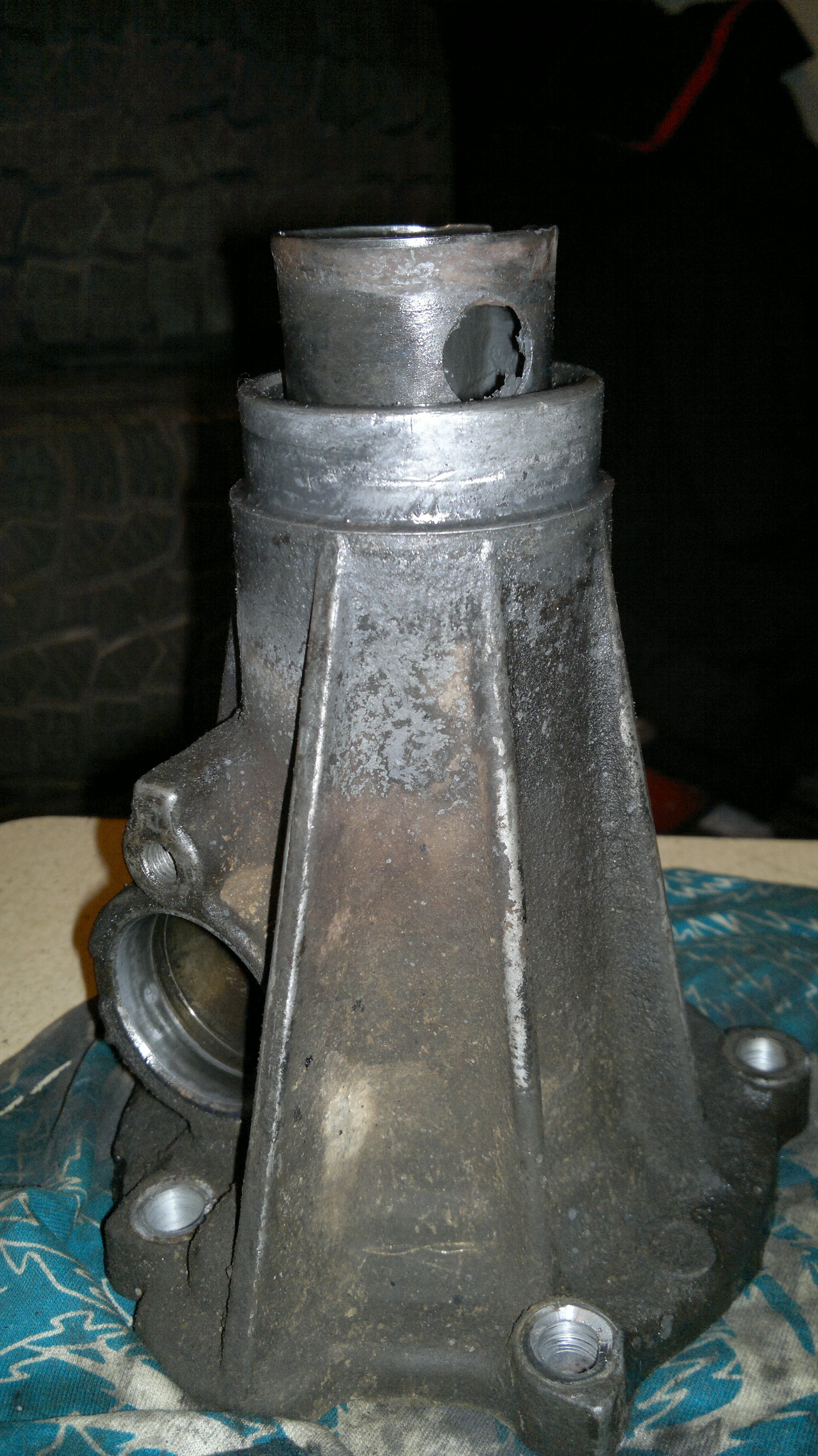

При движении по траcсе появился какой- то звон, шелест из- под авто (как будто проволока на кардан накрутилась) и вибрация. Остановился заглянул под машину, все от хвостовика раздатки до запасного колеса в масле. В гараже снял кардан, на вилке кардана, которая в раздатку вставляется болтается сальник хвостовика, втулка что стоит в хвостовик наполовину торчит наружу. И это второй раз за 1,5 -2 т. км пробега. От чего это происходит и как это устранить?

Нет пыльника штатного ! Постепенно съедает сальник и дальше попадёт пыль дальше и по наростающей !

Regul писал(а): И это второй раз за 1,5 -2 т. км пробега. ?
Как ремонтировали первый раз?
Скорее всего лечить покупкой на разборке хвостовика в сборе+новый оригинальный сальник и кардана без выработки в месте контакта с сальником. Если недолго ехали без масла в раздатке.

Андрей 27 писал(а):Нет пыльника штатного ! Постепенно съедает сальник и дальше попадёт пыль дальше и по наростающей !
Штатный пыльник есть, он слетел и на кардане остался
Забил обратно втулку. Просто хочу понять отчего это происходит?

Regul писал(а):
Втулке писец. Скорее всего и наконечнику кардана.

Хвостовик и часть кардана под замену.
