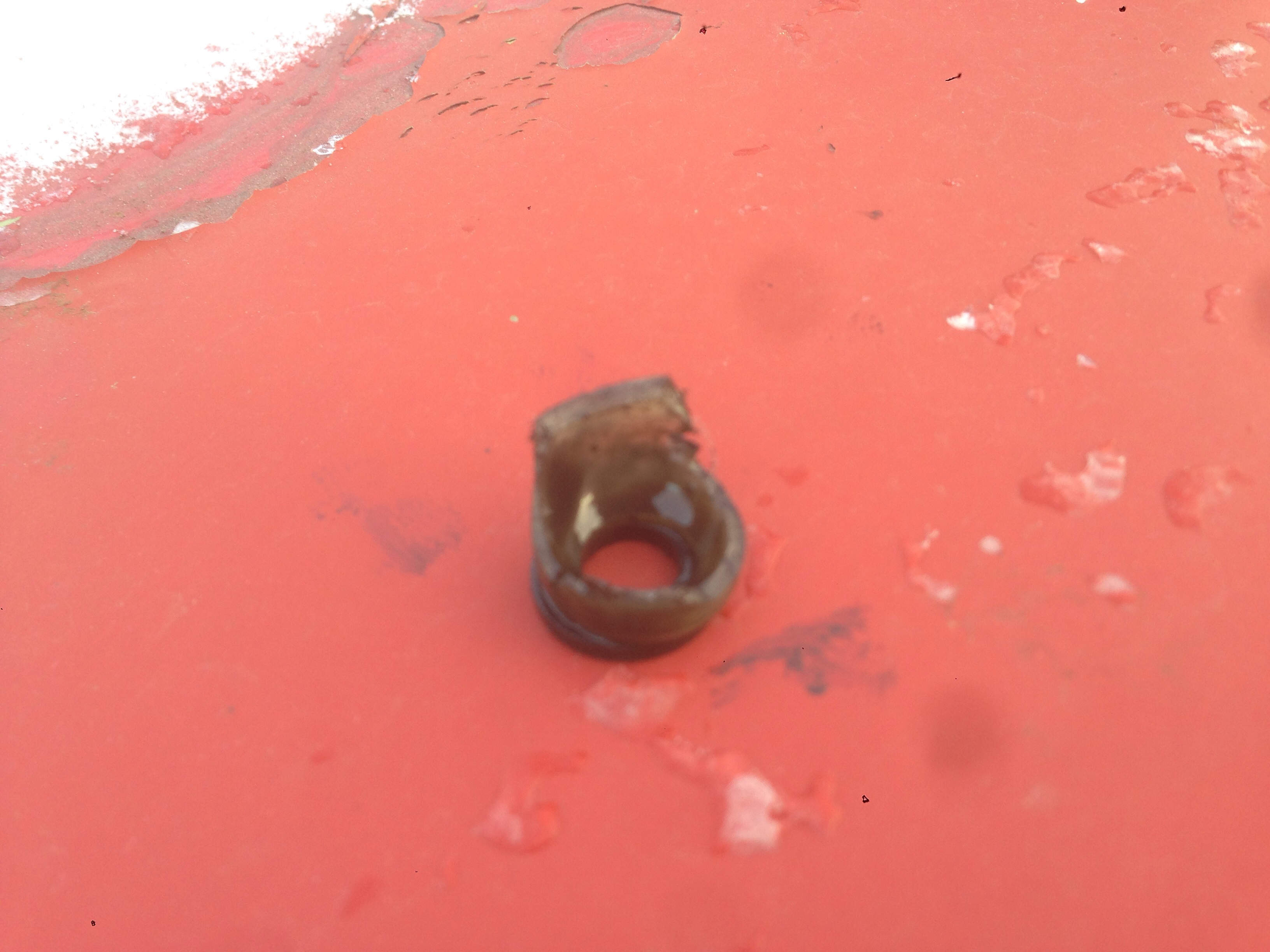

Вот такой дивайс достал, если мысли что он сломан, так ли это и если не сложно может номер его знаете??)

MD 701577, меняй, сломатый он.

Это видимо как раз та фторопластовая втулка, которая и у меня сломалась.
