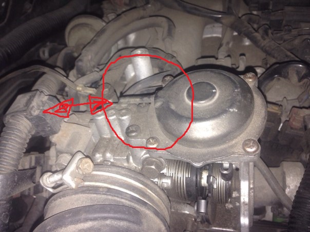

Вот смотрю на вакуумник и не могу понять куда должен везти патрубок с подключенным к нему!?
может есть у кого какая схема куда его подключить!?
вот еще фото куда он должен примерно уходить(за движку к патрубкам)

Тот что красным обведен это управление дросселя для Круиз контроля . слева от дросселя должен быть эл насос . они должны соединяться трубочкой. Вотьссылка тут наглядно все www.drive2.ru/l/4567873/

Maksus писал(а):Тот что красным обведен это управление дросселя для Круиз контроля . слева от дросселя должен быть эл насос . они должны соединяться трубочкой. Вотьссылка тут наглядно все http://www.drive2.ru/l/4567873/
Дружище огромное тебе спасибо)))
вот насос скоро найду и поставлю))
Будет круиз у меня работать)))
