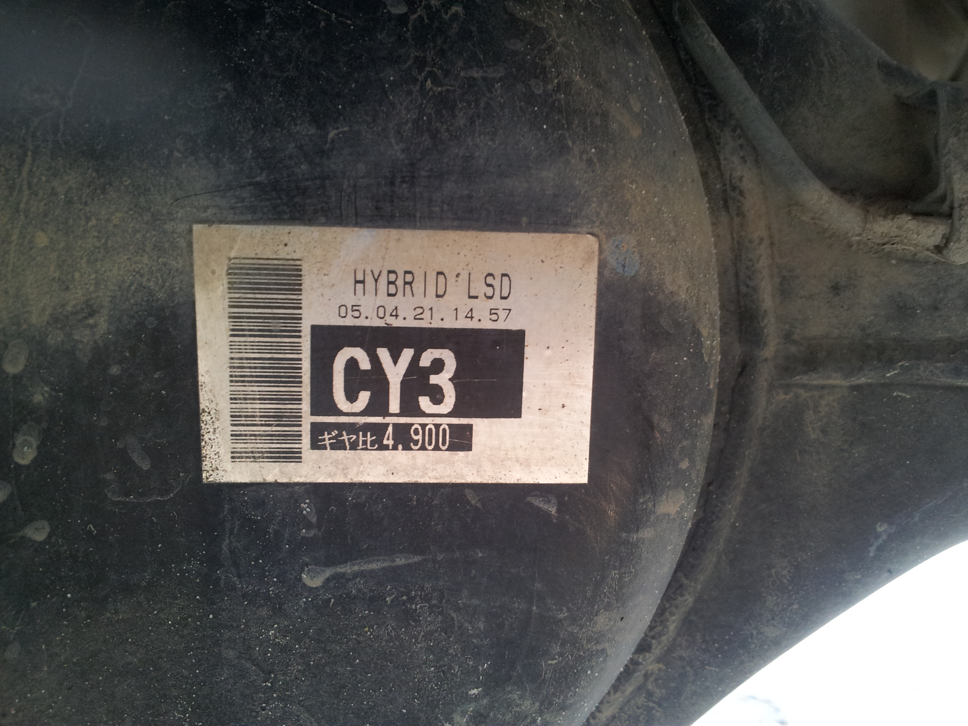

на картинке то, что написано на мосту. Это даёт правильный ответ? Как я понимаю ГП 4900 ставили все же и RD154 как раз и подойдёт...

В мост где стоит LSD блокировку не поставить, это даже в инструкции написано.Dev писал(а):на картинке то, что написано на мосту. Это даёт правильный ответ? Как я понимаю ГП 4900 ставили все же и RD154 как раз и подойдёт...

Т.е. вы хотите сказать, что в Паджеро Спорт 1 поколения блокировки не ставят? 8-( Чего-то слабо верится... Как я думал всегда там просто из моста все старое вынимается и новое ставится. Какая разница - ЛСД там было до этого или нет?monstr8 писал(а):В мост где стоит LSD блокировку не поставить, это даже в инструкции написано.

Блокировки ставят, но в пустой мост, не LSD. Это уже не раз обсуждалось на форумах.Dev писал(а):Т.е. вы хотите сказать, что в Паджеро Спорт 1 поколения блокировки не ставят? 8-( Чего-то слабо верится... Как я думал всегда там просто из моста все старое вынимается и новое ставится. Какая разница - ЛСД там было до этого или нет?monstr8 писал(а):В мост где стоит LSD блокировку не поставить, это даже в инструкции написано.

Я думал на ВСЕХ Спортах 1 поколения сзади стоит ЛСД. В чем отличие с ЛСД и без?

ПаджероСпорт, с ГП 4,6 или 4,9 ... бензин 3,0 ж72 или дизель 2,5 4д56 без разницы. лсд здесь вообще ни при чем.... вынимается лсд и ставиться блокировка, ГП остается штатная
RD110 - блокировка переднего диффа
RD46 - блокировка заднего диффа
возможно сейчас вышли какие-то новые взамен этих...
на задний дифф у монтеро спорт 3,5 литра идет другая блокировка
можно посмотреть в каталоге на сайте АРБ ... RD154 вроде бы ...
P/S/ вместо каталога можно в Бриткар позвонить - официалы АРБ http://www.arbsport.ru/about/dealers/
у меня установлена RD46 - Pajero Sport 2.5TD 4D56T 99 л.с. 2005 г.в., ГП 4,9
МПС, 4д56, 33''
