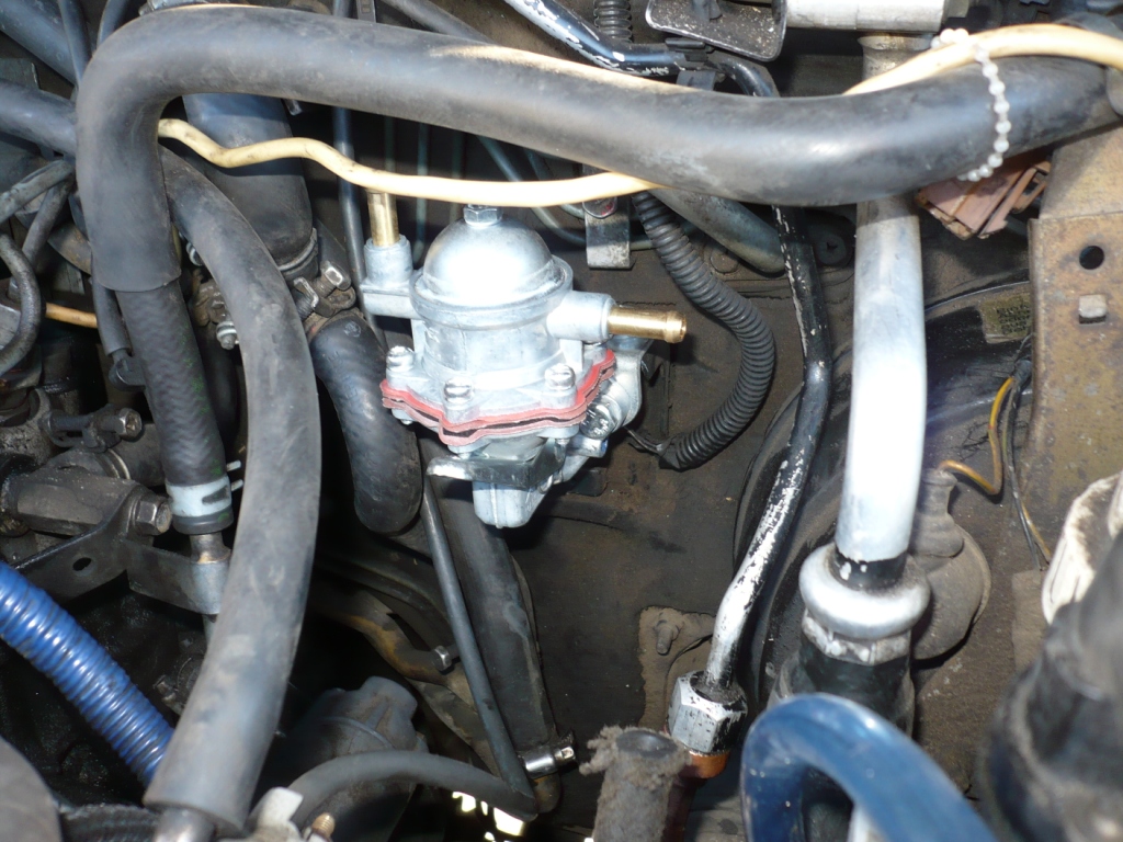

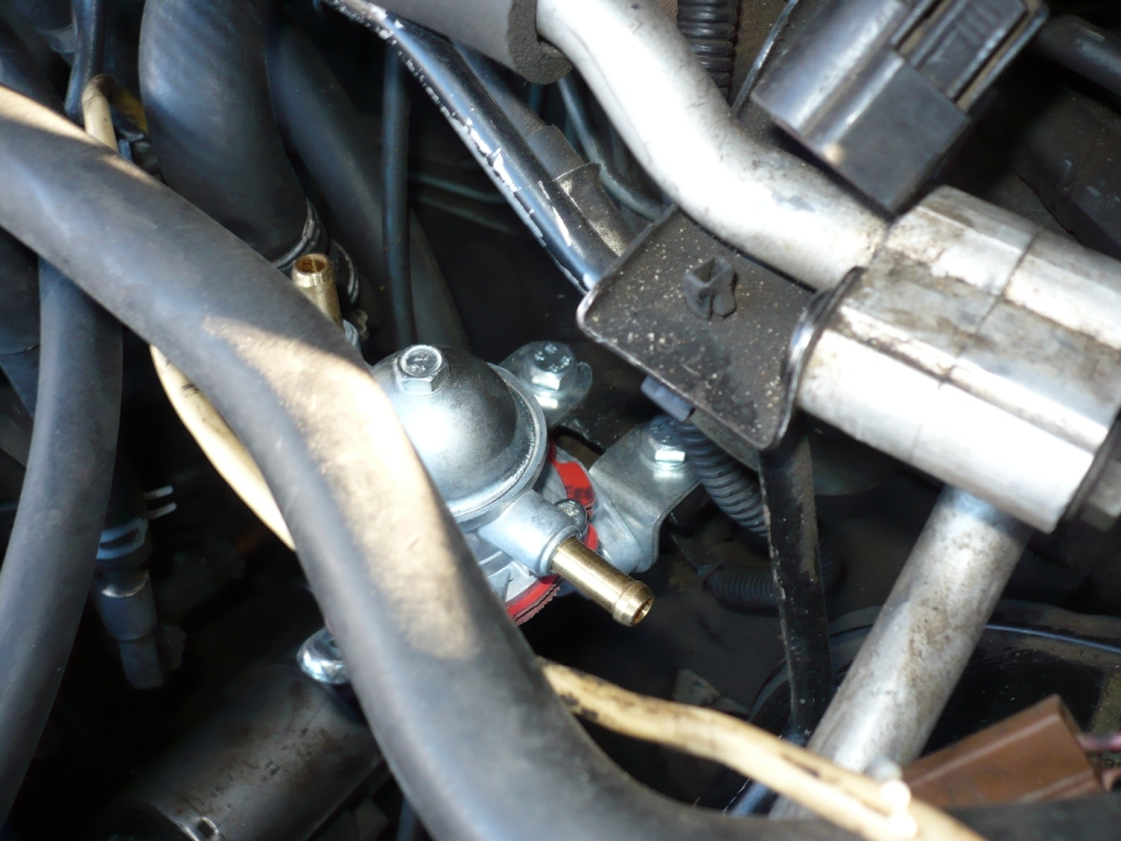

Купил недавно Паджеро 2, родного топливного фильтра с подкачкой уже не было, решил колхозить. Купил бензонасос для ВАЗ, взял два мебельных уголка (это те, у которых на одной полке отверстие с прорезью), рассверлил в них отверстия сверлом диаметром 9 мм, прикрутил уголки к бензонасосу болтами М8, немного наклонив их друг к другу, чтобы чуть сблизить отверстия и они подошли на штатное место для фильтра.
Теперь не приходится по утрам по пять раз маслать стартером, пока не закачает солярку, клапан в бензонасосе не дает уйти солярке от ТНВД, пуск с полпинка.

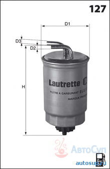

А фильтр то где, куда и какой поставили?

Фильтр между насосом и ТНВД.GeWork писал(а):Это все хорошо. А фильтр то где?

Вот такой.SNOOPER писал(а):Долго. Такой же насос использовался на Опель Фронтера 2.3
