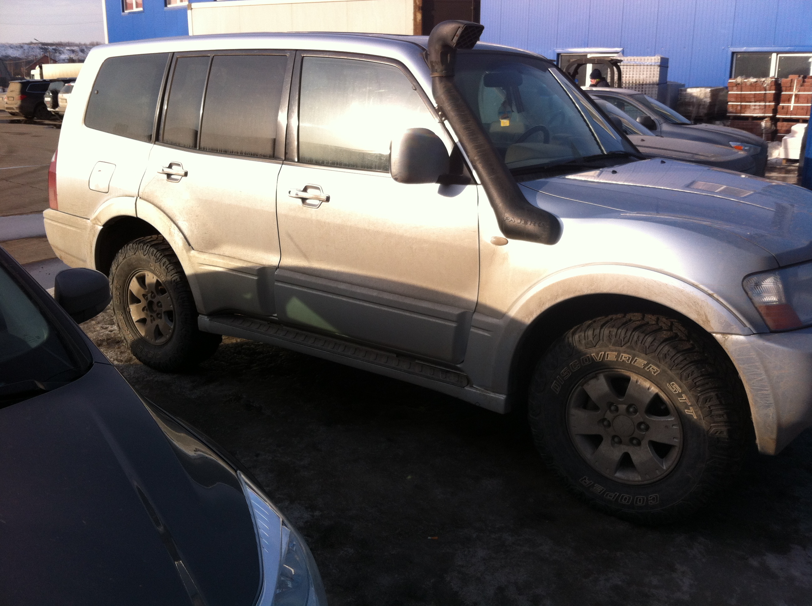

Ставил себе перед 20мм, зад 40мм. Зад чуть повыши переда. А так неплохо поднилась даже с моими просевшими пружинами.
Донченко Степан
Сообщения: 34
Зарегистрирован: 25 янв 2013, 23:21
Двигатель:: 4М41, Дизель
Мой автомобиль(и):: Pajero 3, 2004 г.в., Cooper 265x75xR16 STT, Шноркель.
Откуда: Красногорск
Re: Проставки под пружины
Сообщение Донченко Степан »
Вот как-то так.
