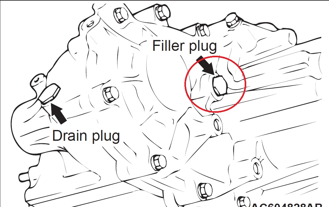

Re: Разбивает датчики на заднем кардане
Допустим вот такимvic-18 писал(а):SNOOPER, спасибо, не порадовал. Подскажи масло солью, как потом заливать обратно, чем?
vic-18
- Сообщения: 104
- Зарегистрирован: 16 фев 2015, 10:30
- Двигатель:: 4m41
- Мой автомобиль(и):: Pajero4 2008 3200 DiD, Pajero4 2018 3,2 DiD, Kia soul 2009 1.6 crdi
- Откуда: Ижевск
а. ну все понял как это делать исходя из конструкции прибора.
А заливать вот сюда.vic-18 писал(а):а. ну все понял как это делать исходя из конструкции прибора.
