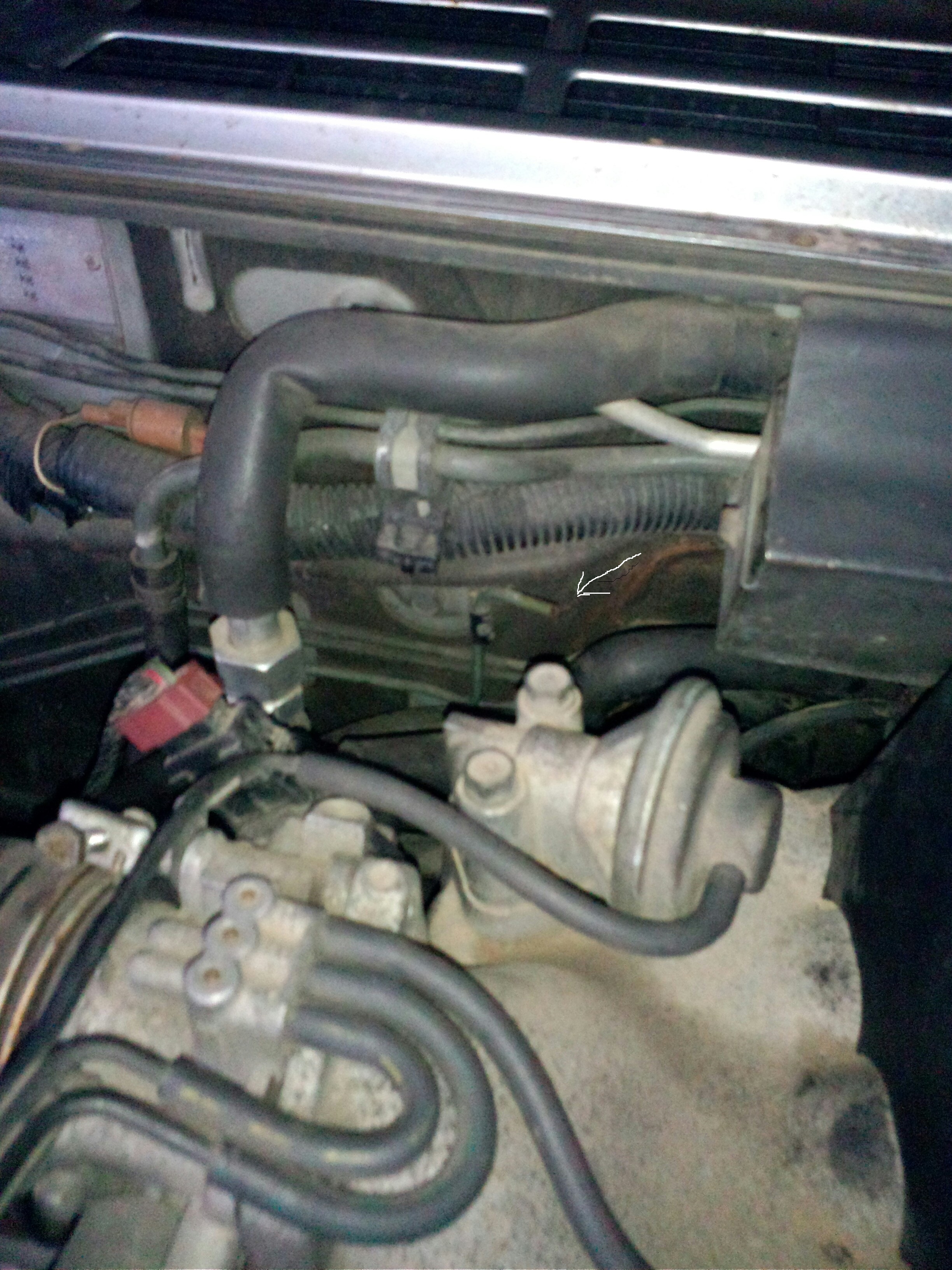

Есть одна трубка которая осталась без шланга. Куда же она должна идти?

а конец её где?

Конец её у клапанов переднего моста. :)

Завтра посмотрю.

Да, в самом деле трубка от клапанов моста. Нашел шланг идущий от коллектора, соединил. Теперь все хорошо, а то передние колеса на приборке моргали.
Спасибо за ответ.

aleksan писал(а):Да, в самом деле трубка от клапанов моста. Нашел шланг идущий от коллектора, соединил. Теперь все хорошо, а то передние колеса на приборке моргали.
Спасибо за ответ.
Пожалуйста :)
