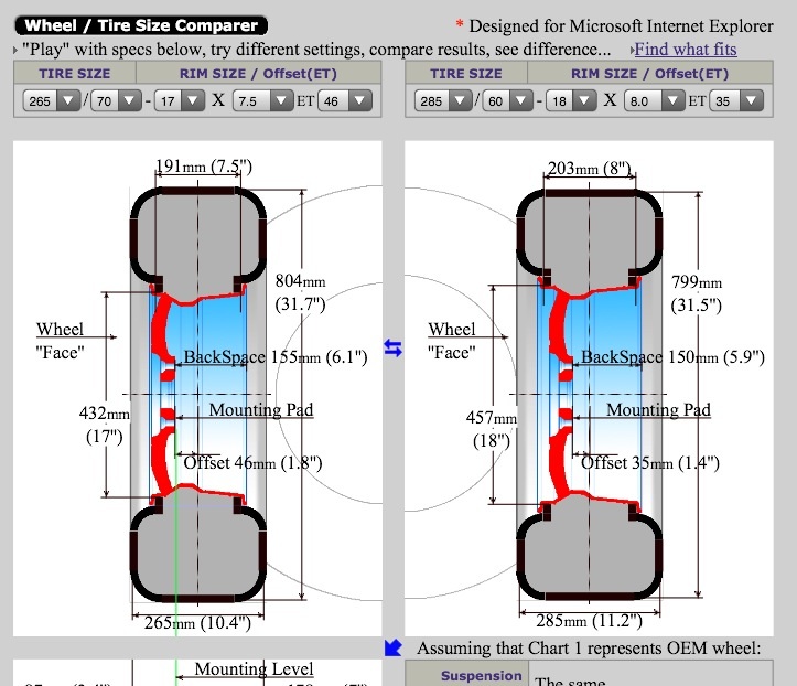

Да о какой низкопрофильной то речь идет? На 17" - размер 265/70 будет. А на 18" - 265/60. Где же здесь низкий профиль?

между 70 и 60 размером разница в высоте профиля резины более 2 см. Это вполне себе ощутимая разница. 60 профиль считается легковым, для джипов обычно идут от 65 и выше. Чем больше, тем лучше для плохих дорог и бездорожья. Что ставить решать конечно вам.

romarioagro писал(а):На 17" - размер 265/70 будет. А на 18" - 265/60.
Я бы поставил 285-60-18. Понты, высота профиля, управляемость как раз в разумном сочетании.
Желательнее диск на 8".
