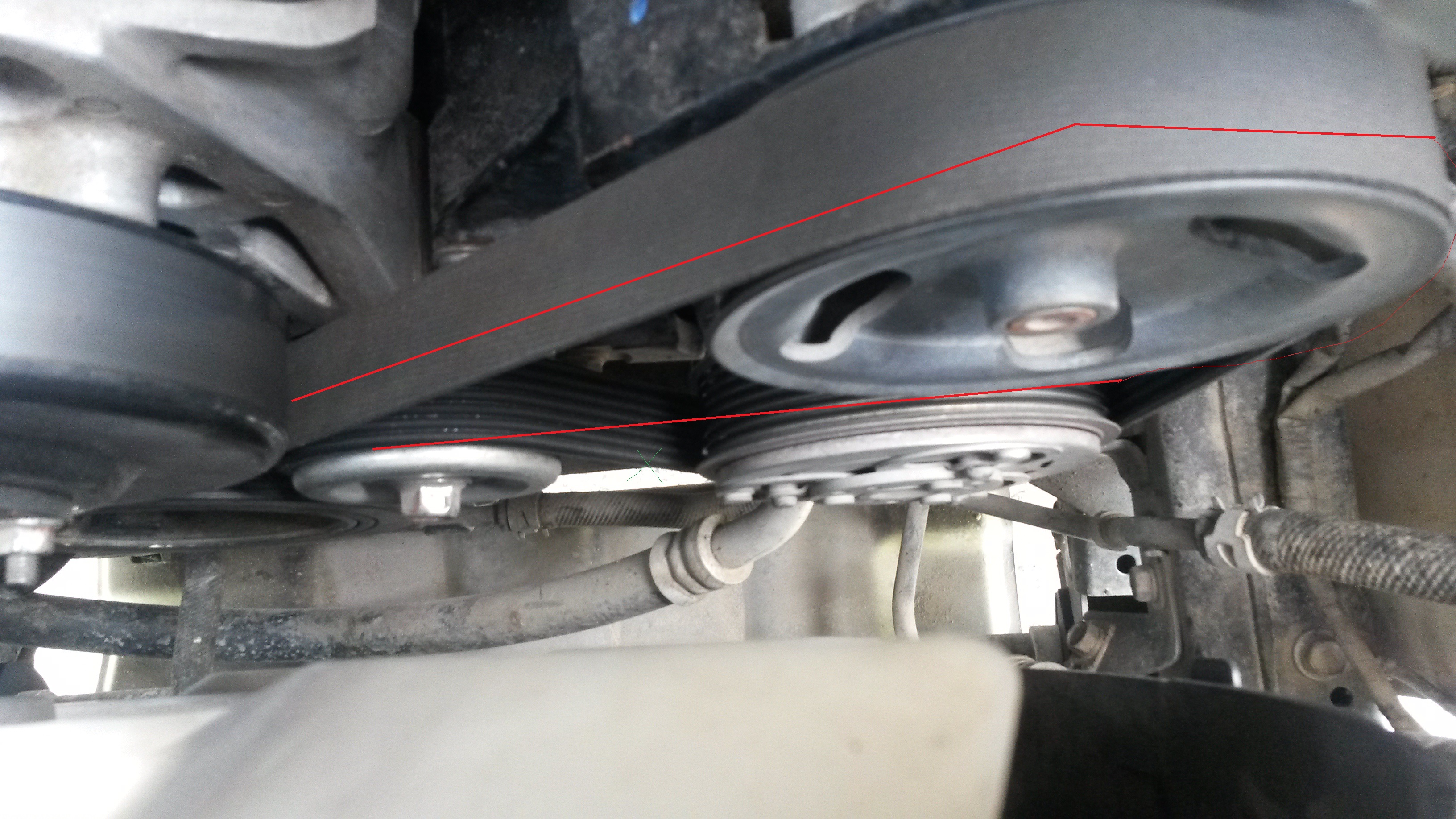

Добрый день! Нужен совет. Вопрос такой , загудел и затрещал ролик компрессора кондиционера, возможно ли подобрать ремень и натянуть его в обход минуя ролик компрессора кондиционера.

Если речь идет о шкиве компрессора кондиционера, а не по ролику обводному, то в принципе реально оставить авто без кондёра, необходимо тока кусок веревки, которой замерить размер в обход компрессора.
а если речь идет именно о ролике, то в чем логика?

Спасибо. Речь идет о шкиве компрессора кондиционера, может не так выразился, просто на нём по идее тоже ролик.Нужно на время оставить машину без кондёра.

родной ремень размером 7РК2065
осталось за малым измерить длину.

Спасибо! Вечером замерю. Попробую подобрать ремешок.

Спасибо ещё раз! Замерял и купил ремень длинной 186см. Встал как родной в обход кондёра. Теперь буду мучать муфту компрессора кондёра, попробую подобрать подшипник.
