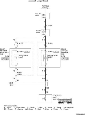

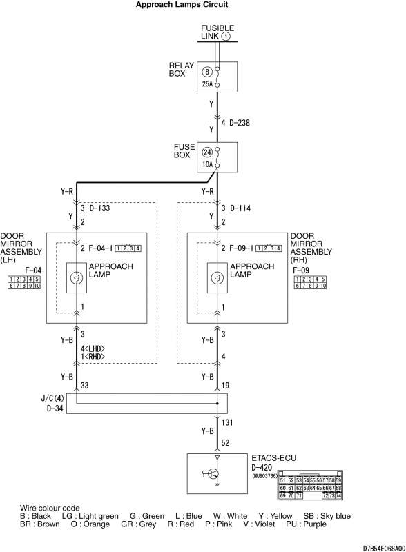

Здравствуйте!
У меня тут вопрос возник, связанный с установкой диодов в вежливую подсветку зеркал.
В общем подключил на штатные места, а диоды светят очень тускло. Хотя если их подцепить от аккумулятора, или другого источника питания то светят очень ярко. Такое ощущение что напряжения не хватает.
Что это может быть? Прошу помощи знатоков)

      Короче разобрался я с диодами. Поставил все нормально, а напряжение на них выходило очень слабое.
      Короче дело было в мозгах (итакса), там электрик подпаял и все стало светить! Еще сделали сразу, когда дверь при заведеной машине открываешь подсветка тоже включается. Короче очень удобно и освещаемость супер.
