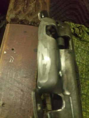

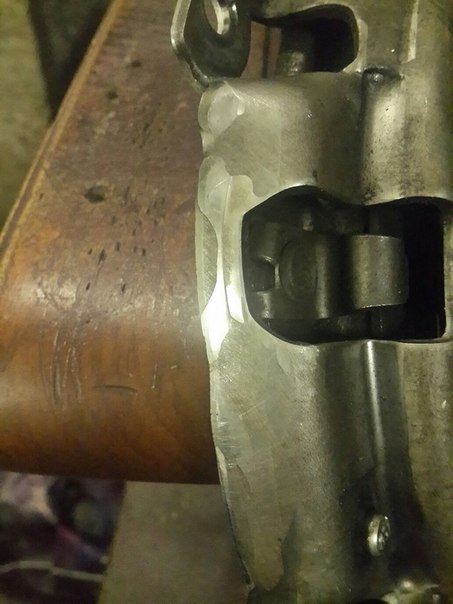

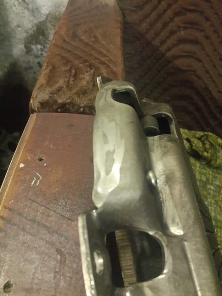

Re: сцепление
как видно имеются следы механического воздействия
потёртости и удары
причину не нашли
нашли двигло от монтеры с точно такой же корзиной
примерно того же года выпуска(2006-2008)
и с аналогичными следами
Кто что знает по данному вопросу ?
потёртости и удары
причину не нашли

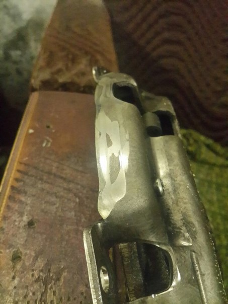

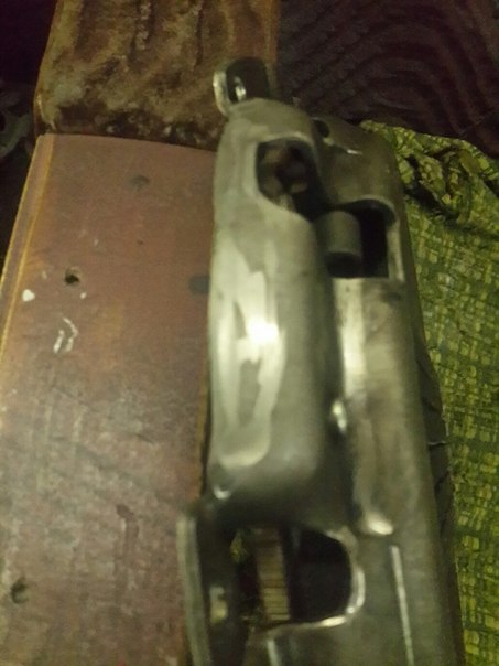

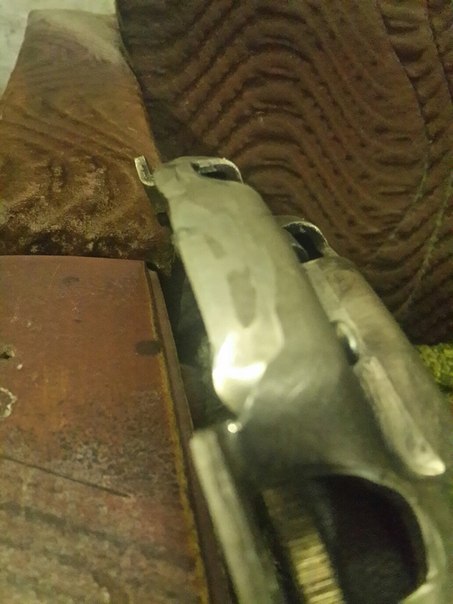

Re: сцепление
поясню
на фото не одно и тоже место а вся корзина по кругу
на всех выступах между отверстиями крепления следы трения и ударов

Re: сцепление
А ответной части обо что терлось и получило поврежления не видно? Например кожух коробки. Или еще обо что?
Вообще похоже что доробатывали болгаркой.
