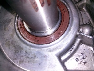

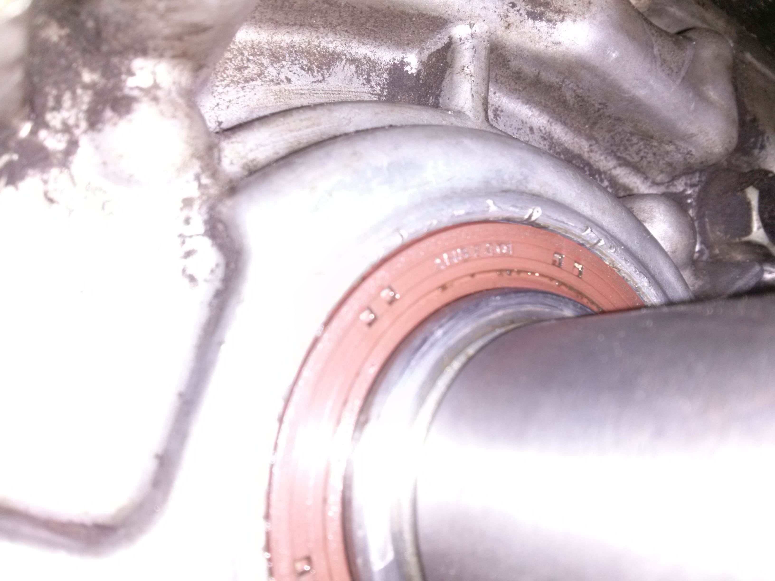

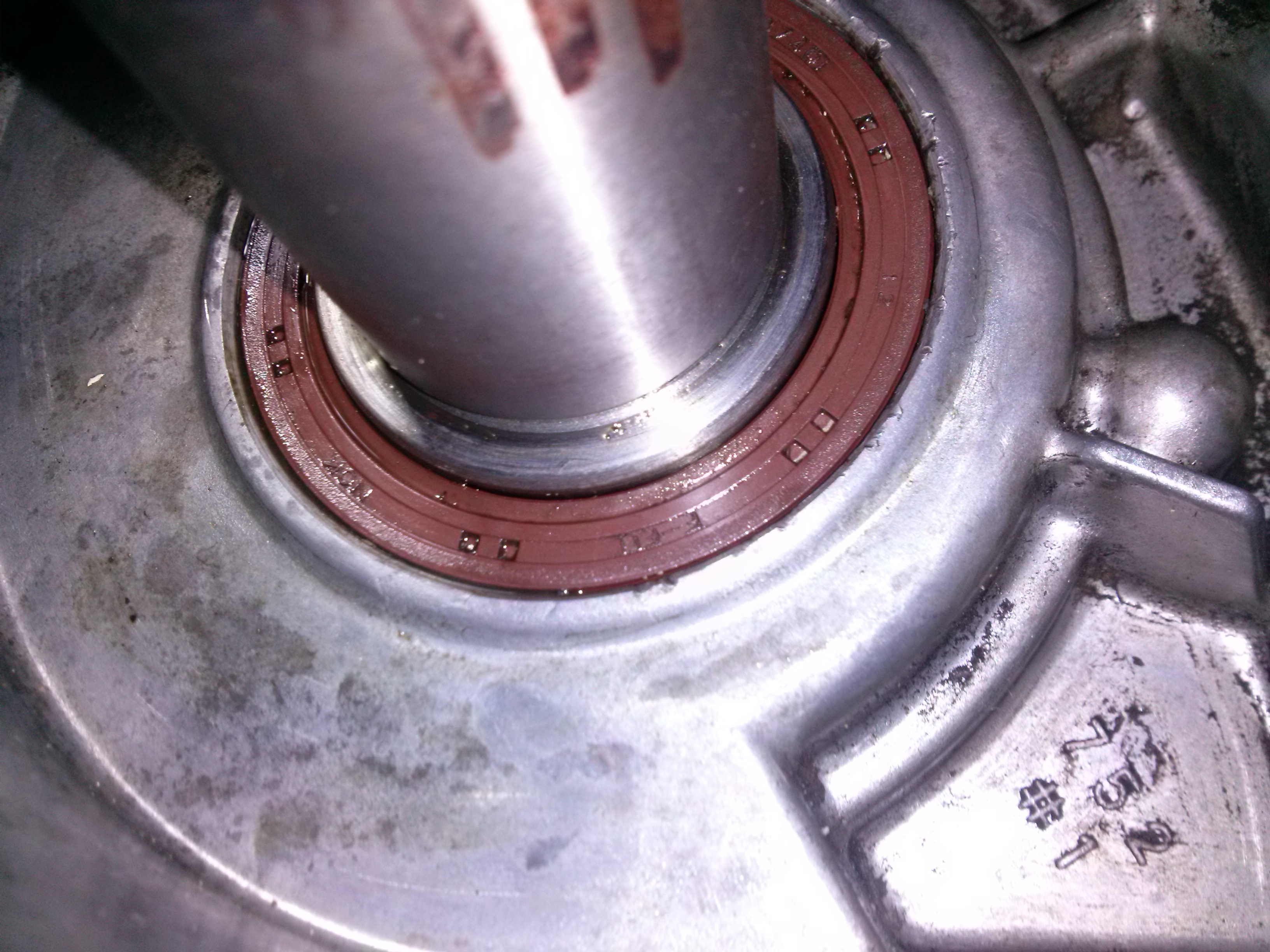

в мануале написано, что сальник нужно посадить заподлицо с корпусом маслянного насоса-у себя когда менял нечаянно посадил на 1,5-2мм глубже, принял решение не выкавыривать и оставил так, пока нормуль прошел месяц.

вот фото
б
б
а
а

вероятнее всего криво посадили или выработка на колене в месте сальника, правильно на фото ниже сделано, немного глубже сажаешь и нет проблем

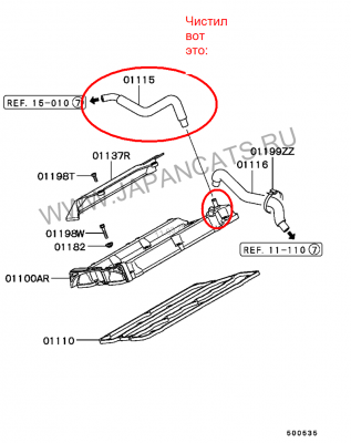

да, клапн есть , один, в правой кл. крышке (если к машине лицом, ближе к перегородке моторного отсека) вставлен прямо в крышку, чистится карбспреем(там пружинка и шарик) и продувкой ,до того момента пока не будет плотно перекрываться и исключит подсос со стороны дросселя.

dimongaz писал(а):о как. а на сапуне клапан какой нить стоит? или просто трубку идет? (просто конструкцию двигла пока не знаю) и как почистить этот сапун?
Чё брать то? Вятич, чё!
dimongaz
Сообщения: 250
Зарегистрирован: 18 фев 2015, 09:03
Двигатель:: 6G74 GDI
Мой автомобиль(и):: PAJERO 3
Откуда: Астрахань
Re: Форумчане HELP!!! течет сальник колена
Сообщение dimongaz »
понял спасибо. Патрубок который выходит с клапан крышки я так понял. с правой если смотреть со стороны капота.
