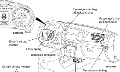

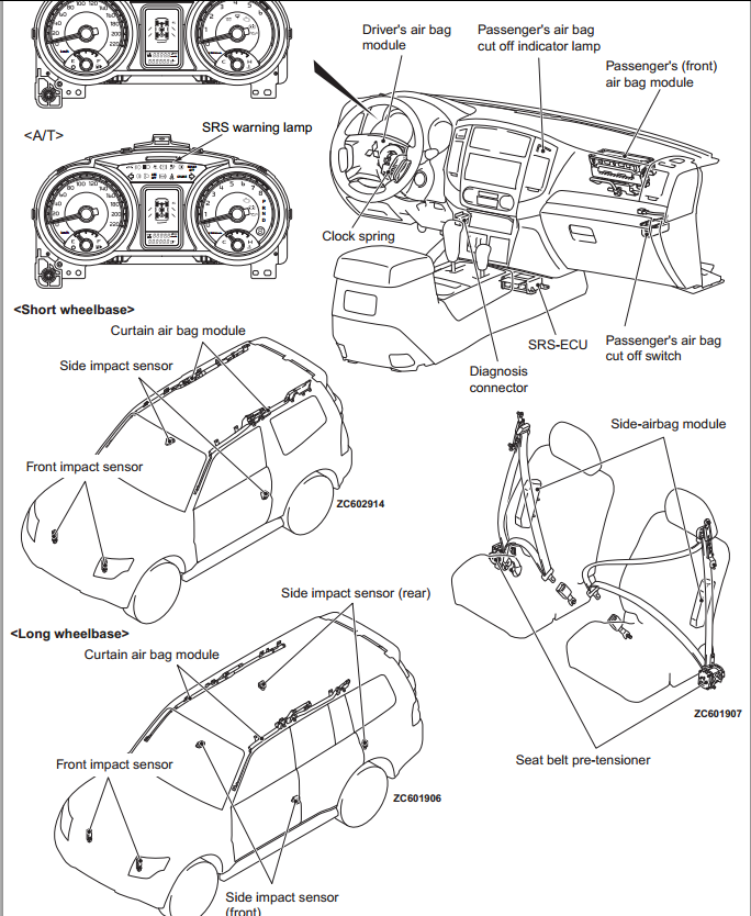

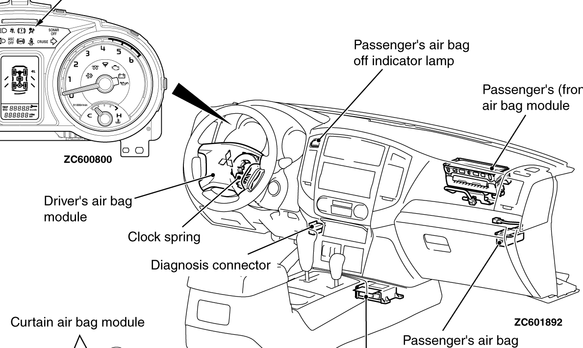

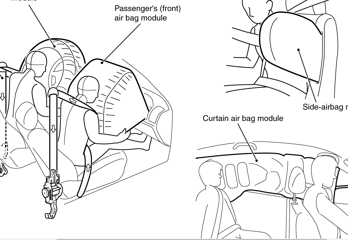

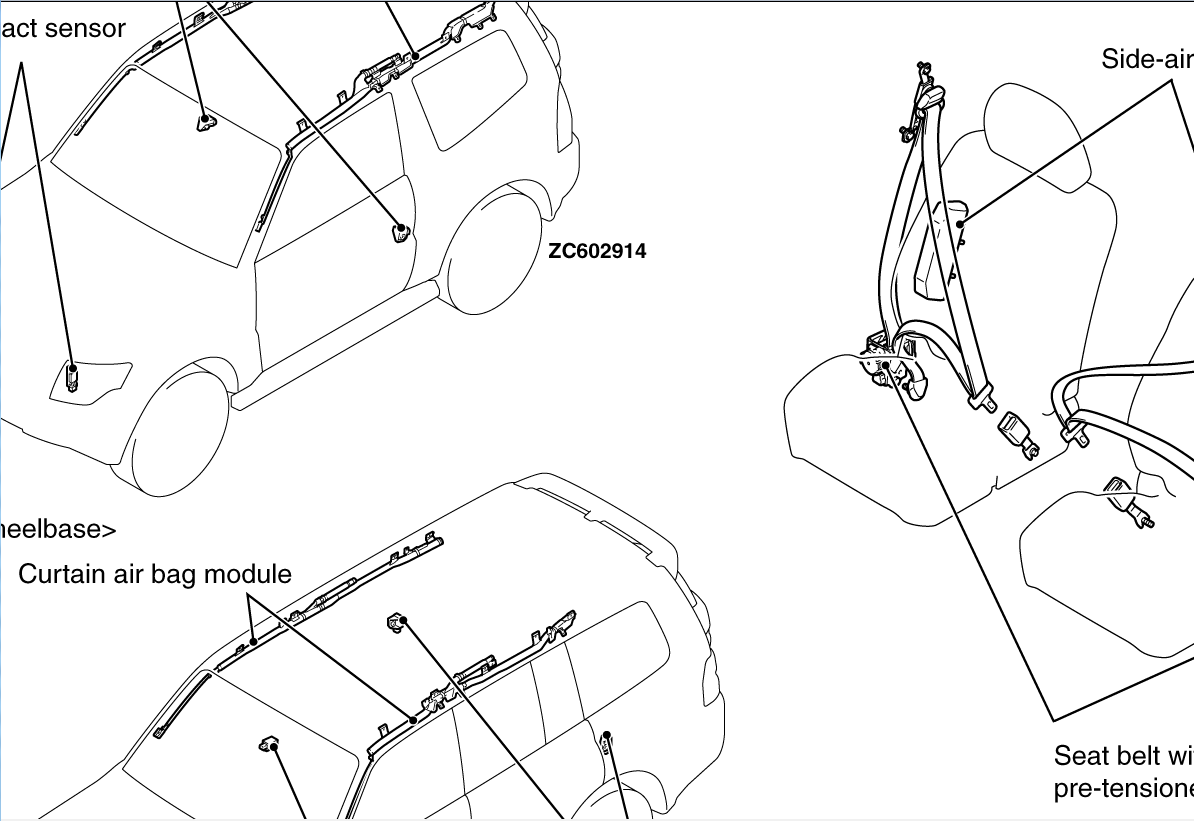

Улыбнуло))) 4 подушки, сидушки)))) Картинка для 07 годаBabyHummer A-328 писал(а):...Так вот, у меня: люк, 4 подушки, сидушки...

По картинкам получается что в любом случае 4 подушки? Блин.
Или нет? А 2008-2009? Также как 2007?

Последняя картинка- 2 в торпеде, 2 в передних сиденьях, 2 боковые занавески. Шесть.
По второму вопросу (о годе выпуска и кол-ве)- вроде без изменений.

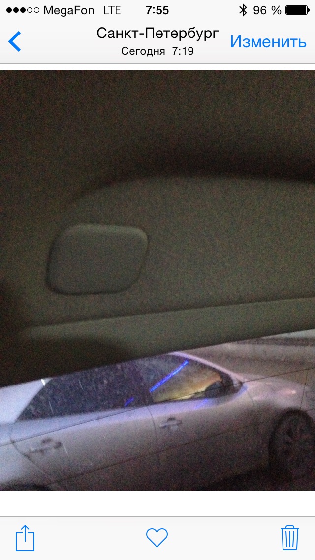

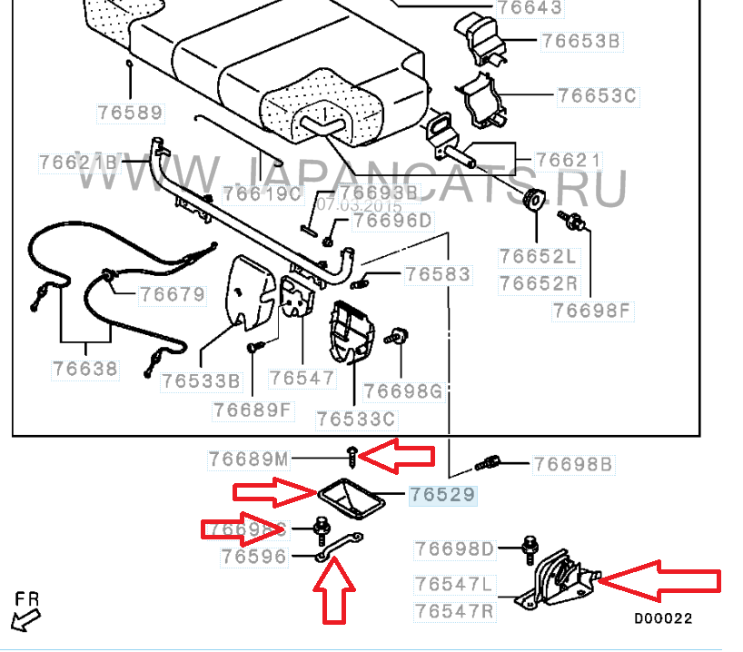

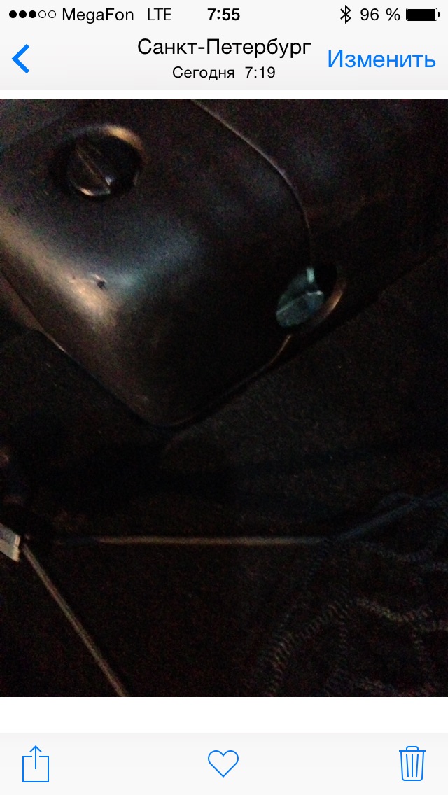

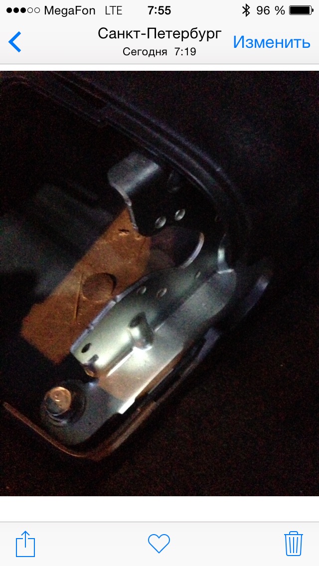

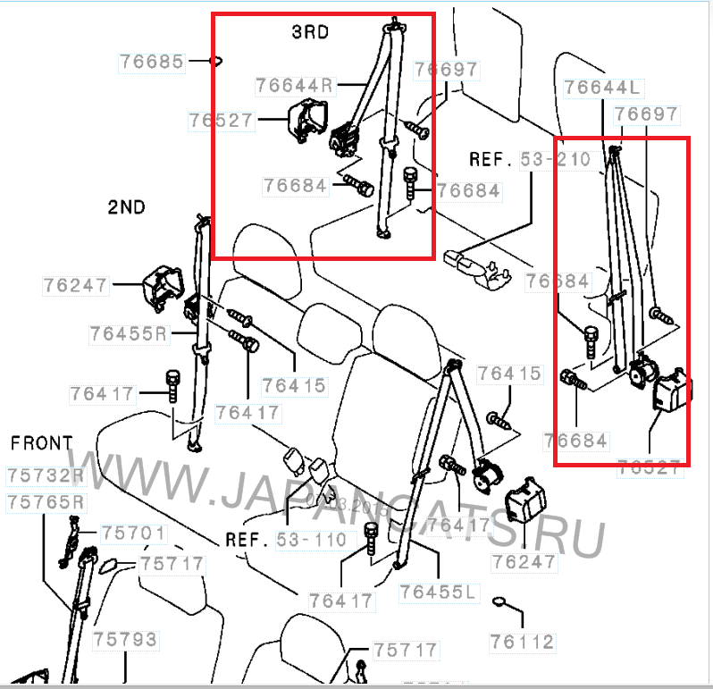

Для ясности картины. Для новеньких и тем, кто не зналBabyHummer A-328 писал(а):...
Большинство из владельцев машин с третьим рядом снимают эти сидушки, т.к в ту нишу, где они обычно лежат, можно запихнуть маленького слоника, тем самым оставив багажник совершенно пустым.При этом, на пластиковой обивке в багажнике видны отверстия, предназначенные для крепления сидушки. Так Вы сможете определить их наличие/отсутствие. И ремни безопасности третьего ряда тоже об этом свидетельствуют.
Фото с авто у кот был когда то третий ряд сидений, а теперь типа и не было никогда. Железки (фото 2) разные, ручки для третьего ряда или заглушки под них бывают двух цветов- серого и бежевого, прорезь под ремень в обшивке по любому есть

У меня так же, как на 1-м фото. Заглушки не придумал и не нашел подходящих, поэтому забил.Lebed писал(а): Для ясности картины. Для новеньких и тем, кто не знал

Андрей! У авто у кот никогда не было этого сиденья эта пластмасска такая же.
О заглушках. Ручки у тебя должны быть с маленьким крючком но при условии что сиденье установлено с завода

Лично меня, Андрюх, это вовсе не беспокоит. Тем более, что сидушка лежит в гараже, а не продана. Вдруг и пригодится когда? Что врядли. А покупать новый пластик ради того, чтоб не было отверстий... неразумно на мой взгляд.Lebed писал(а):Андрей! У авто у кот никогда не было этого сиденья эта пластмасска такая же.
Про заглушки ничё не понял.

Я про третий ряд тоже не оч. понял. Я правильно понимаю, что у любого паджеро 3.8л 2007-2010 есть возможность легко поставить 3-й ряд сидений если хозяин ничего не менял в конструкции?
