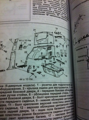

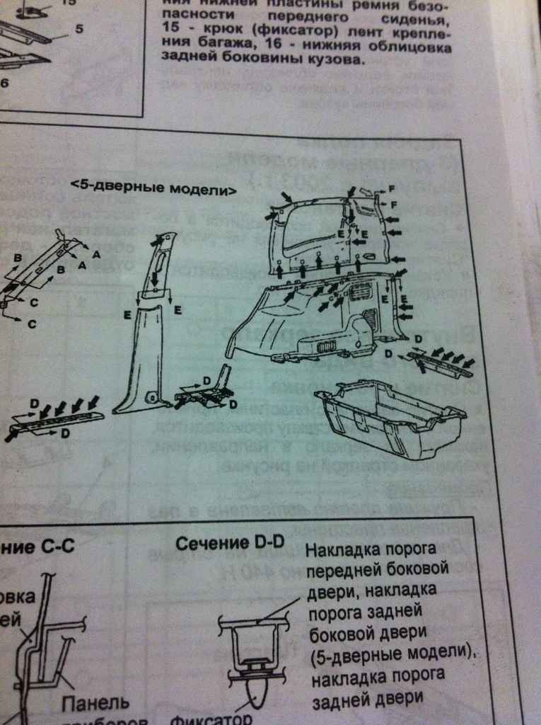

Сам еще не лазил туда, пока могу помочь только этим

Сначала снять верхнюю отделку что вокруг окна. Для этого открутить ручки, фигню в которую крепится шторка багажника, открыть форточку. Она вся на клипсах. Потом под этой обшивкой саморезы крепления нижней обшивки. Нижнюю обшивку открутить по периметру сверху снизу и она ещё на куче пистонов держиться. Ну ещё порожек пластиковый снять.
