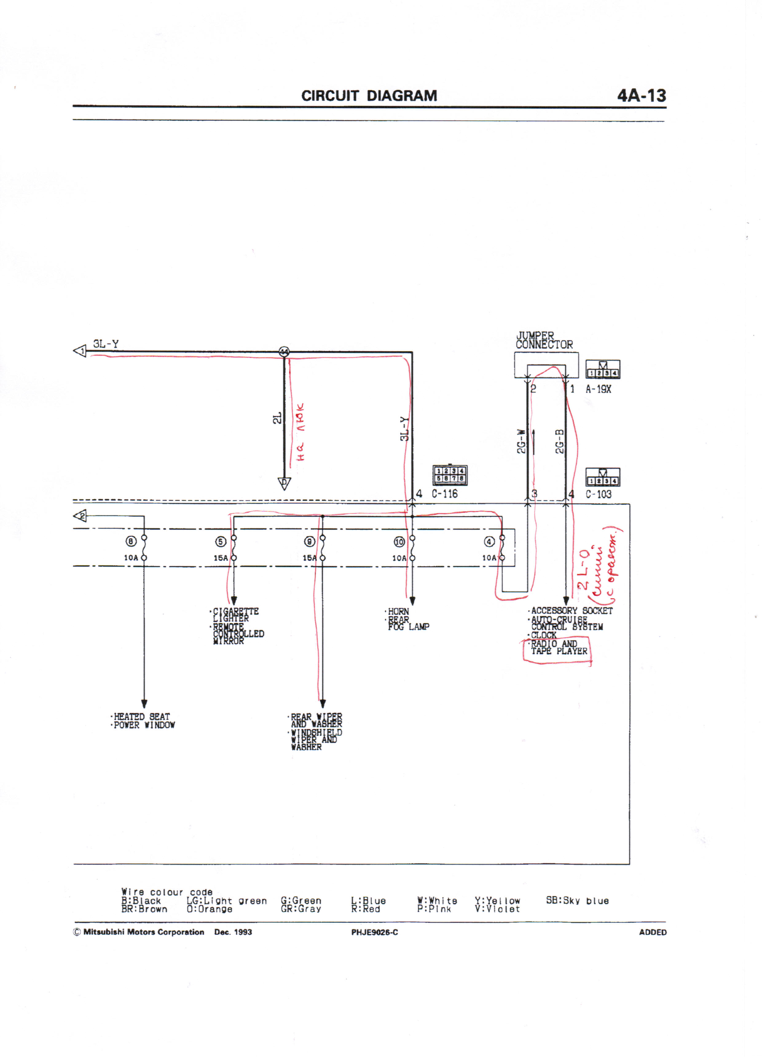

Алекскот писал(а):В том то и дело, что замок я вообще отсоединял- думал.в нем проблемма.. Но магнитолка так и не погасла! :-)..сигналку тоже отсоеденил..может там в положении АСС врубается реле какая то.и она залипла? Но на схеме не могу.найти продолжение от провода АСС..
Реле там никакой нету. Провод АСС синий с желтым, на схеме 4А-12, продолжение на след. странице, идет на предохранители 4, 5, 9,10. Замерь на нем напряжение при отсоединенном разъеме замка. Если оно там есть, искать откуда взялось. Возможно сама магнитола виновата, или провода, что к ней подходят, а то бывает криворукие установщики там такого новоротят...

А можно цепочку асс выложить.. Я че то на схеме не найду куда пошла

Алекскот писал(а):А можно цепочку асс выложить.. Я че то на схеме не найду куда пошла
Лови:
