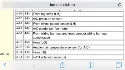

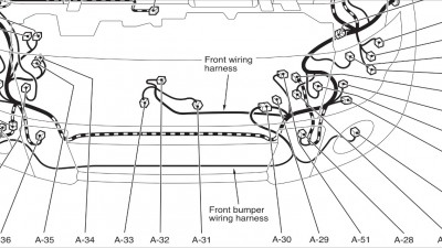

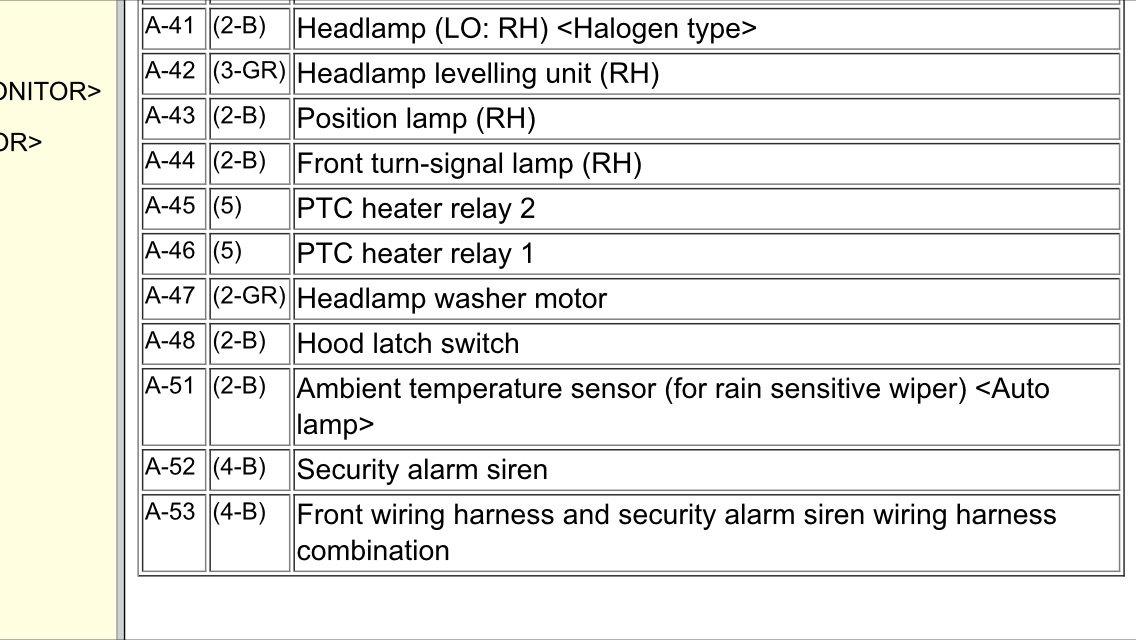

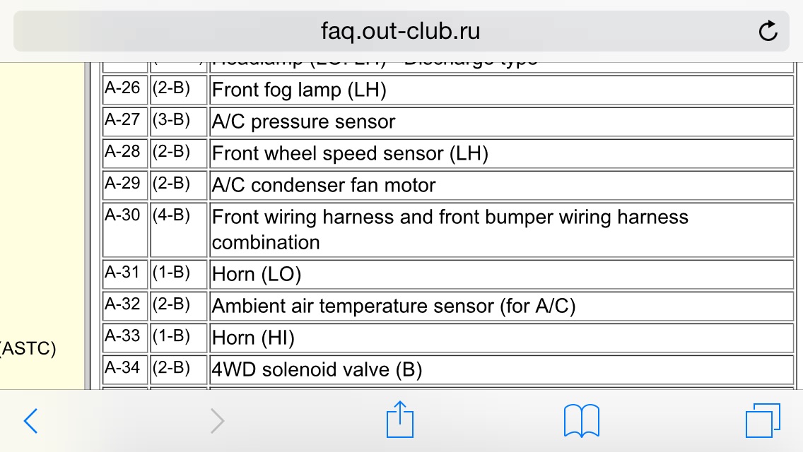

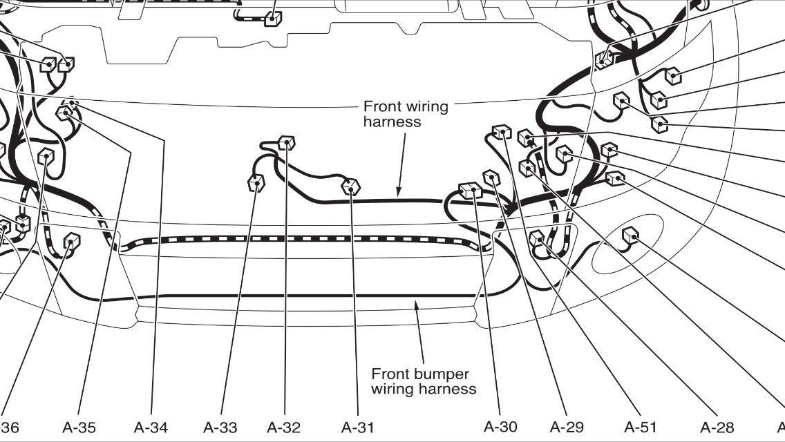

Имеется П4 3.0 АТ Instyle 2013 г. Подскажите что это за не задействованный разъем справа внизу от вентилятора?? Что к нему подключается?
Смотрел умную книгу по П4, но так ничего и не нашел..

Lebed, спасибо, дружище!
Это из сервис мануала?

Не за что. Да, из мануала
