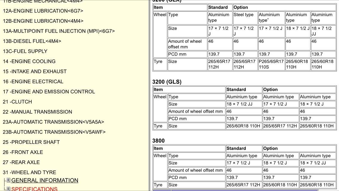

И главный вопрос - эти тормоза прерогатива 18" дисков или на 17-х тоже бывают? А то менять до кучи 2 комплекта колес с резиной как то сооовсем не охота :)

По главному вопросу
