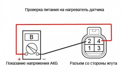

Да, по сути 2-й датчик отвечает за регистрацию смерти ката, но не только. Между 1-м и 2-м датчиком существует корреляция. И пока 2-й датчик не вошел в рабочий режим, возможен повышенный расход топлива и плавание оборотов при прогреве.
2 ТС: Стоит проверить контактную группу на датчике на предмет окисления, оплавления провода, короче потери контакта/кз. Ну и проверить нагревалку (два черных провода) сопротивление 10-40 Ом. Если ок, смотреть питание.
Разъёмы все 4 посмотрел норм.
Между чёрными проводами при 20° сопротивление 10-40 Ом. Правильно ? Если Ок! то питание надо проверить на один из черных ?

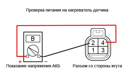

safari64 писал(а): Разъёмы все 4 посмотрел норм.
Да,проверь напругу, поступающую на нагревалку. Включи зажигание, движку не запускай. Сними разъем датчика с разъема общего жгута. Измерь напряжение со стороны жгута. Положительный щуп мультиметра на клемму №4, а отрицательный щуп на клемму №2 ("-"), на мультиметре должно быть напряжение аккумулятора, если его нет, смотри провода в жгуте.
