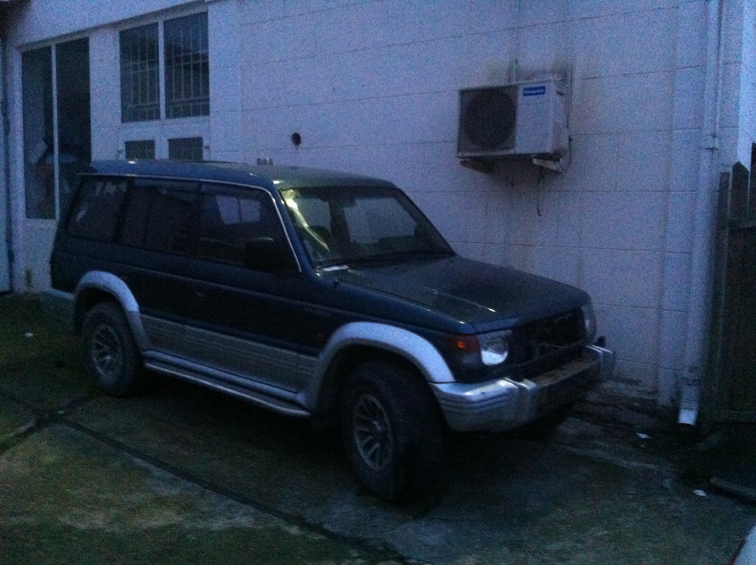

Всем привет! Взял п2 на восстановление, ну очень хороший агрегат)))) но поработать предется!
Помогите кто чем может!

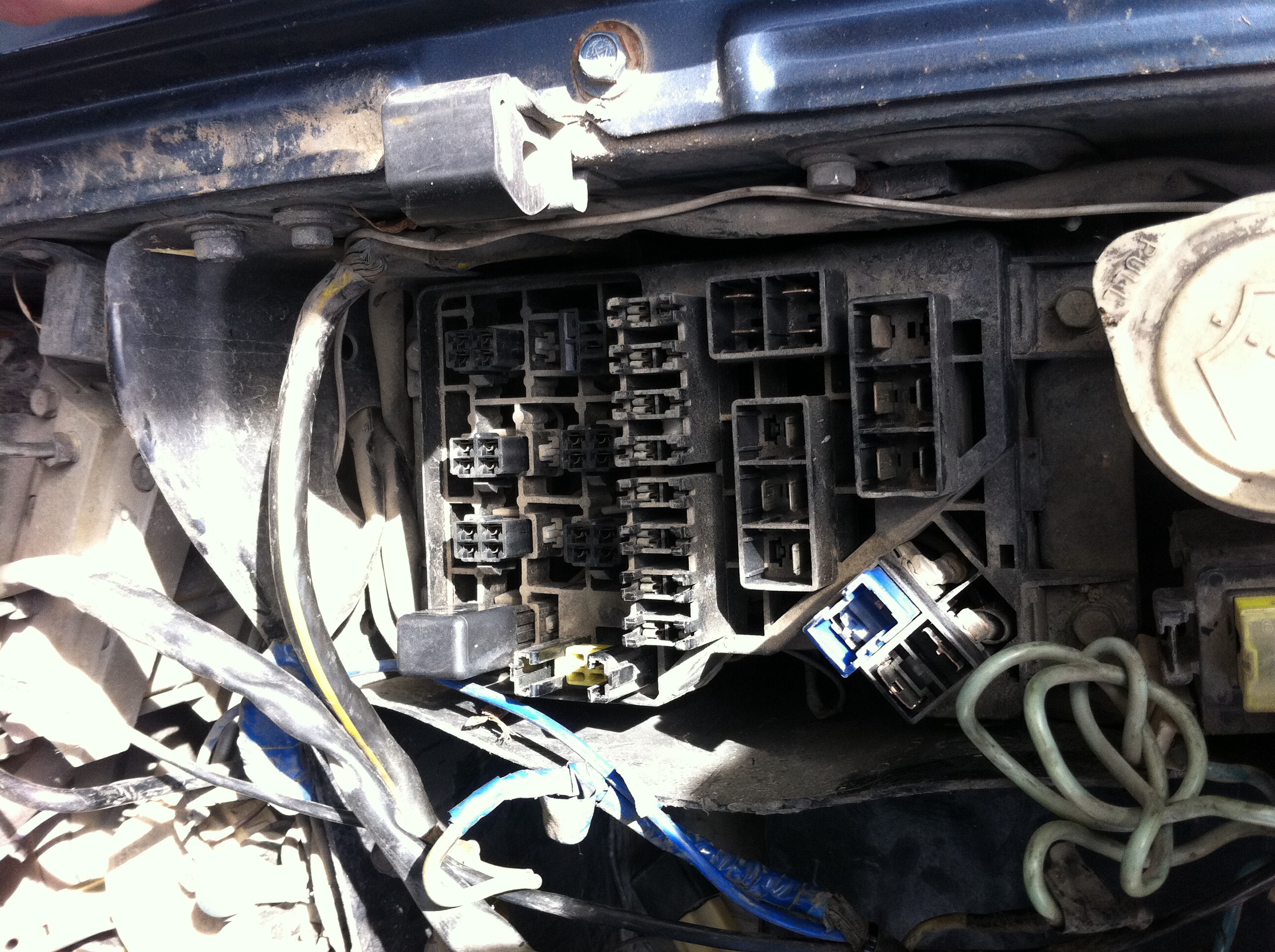

Если не кспеху завтра сделаю фотку. Тока у меня бензин 3,0 пойдет такая нет не в курсе?Danilov DD писал(а):Для начала нужна схема или фото реле)

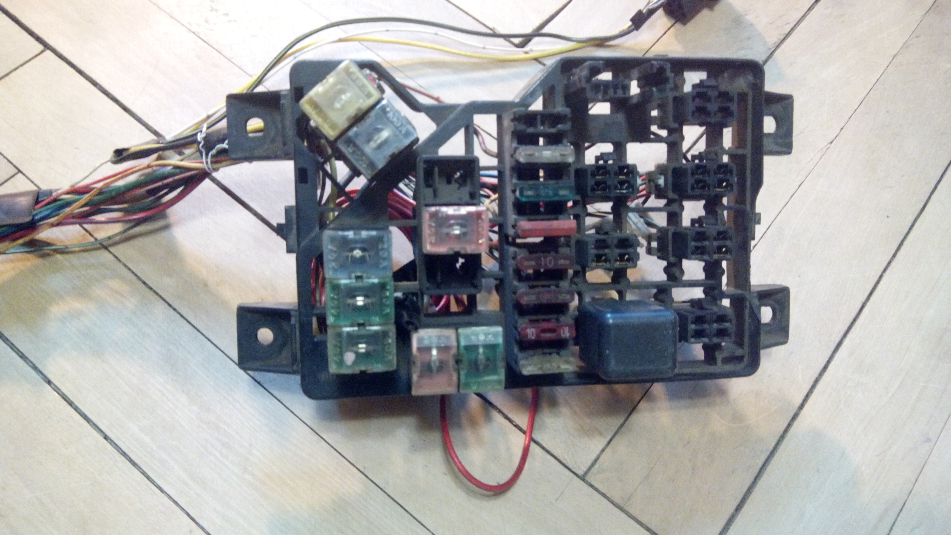

Блоки одинаковы, судя по схеме. Только что там фотографировать? Реле да предохранители.. Только вот силовые предохранители (те что на фото правее и один синий остался) дико дорогие, Лучше на разборке взять. Номиналы брать из схемы, схему выложил.

Вот вспомнилось у Николая и фотка и купить можно http://pajero4x4.ru/bbs/phpBB2/viewtopi ... 0&start=60.

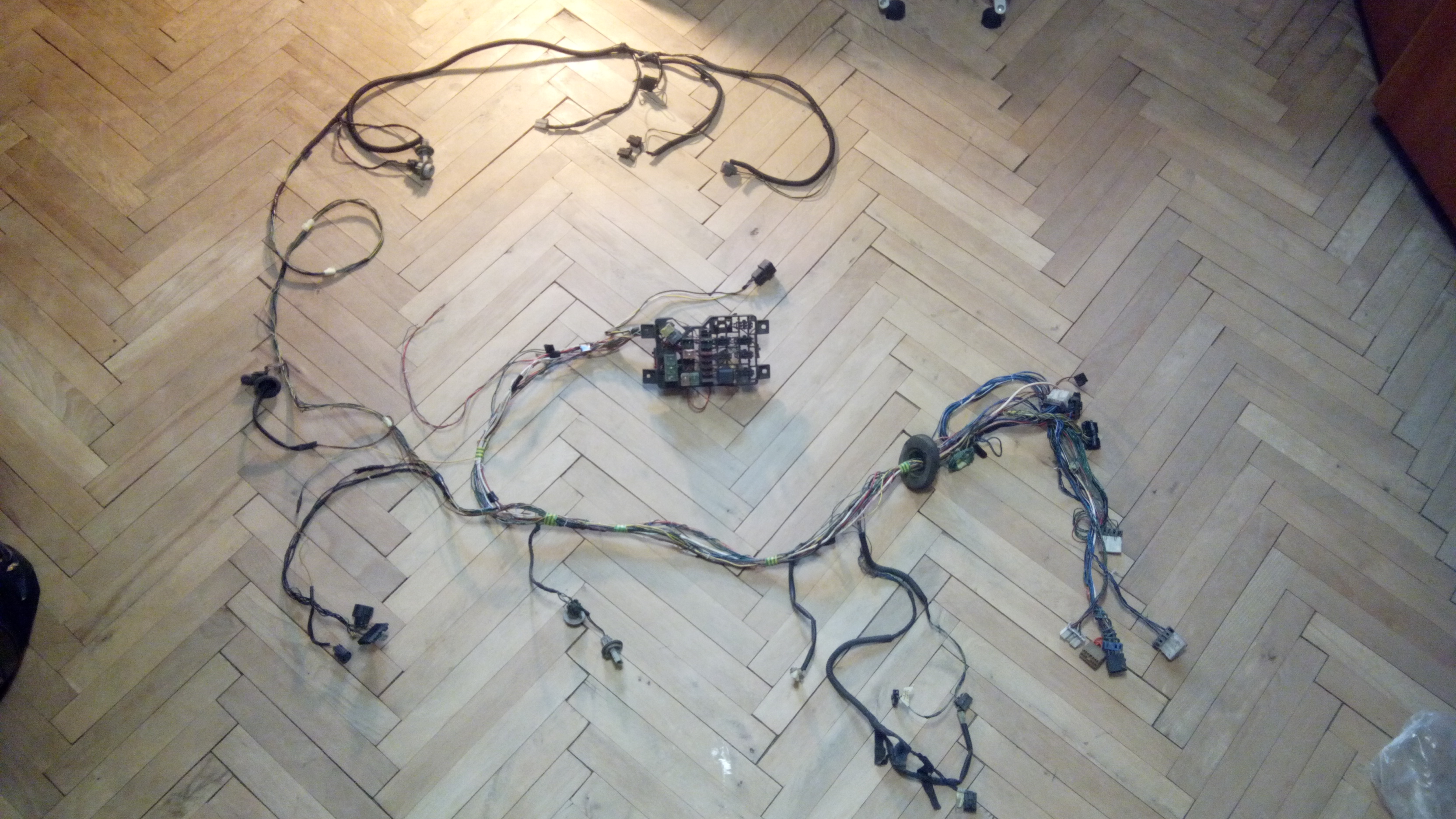

Вот так выглядит коса, если не отрезать, а вынимать с отключением штекеров. На данный момент отсутствует лапша проводов фар, клаксона (изменяется проводка) и удалены провода корректора фар, регулировки амортов, кондера и отключения всего оборудования кроме критических (переношу в салон).
Pajero II 6g72-12v длинный V4AW2 1995год ГБО Stag 300 Plus Cooper AT3 Бампер ARB Hella Luminator 2x100W
- Жипер
- Сообщения: 22073
- Двигатель:: 4d56, 4m40, 5vz
- Откуда: Приморье
- Откуда: Владивосток
- Благодарил (а): 39 раз
- Поблагодарили: 499 раз
Re: P2 1993 года на восстановление))) помогите
Это что за новости на машинах 91-93-х годов?user3 писал(а):Вот так выглядит коса, если не отрезать, а вынимать с отключением штекеров. На данный момент отсутствует лапша проводов фар, клаксона (изменяется проводка) и удалены провода корректора фар, регулировки амортов, кондера и отключения всего оборудования кроме критических (переношу в салон).

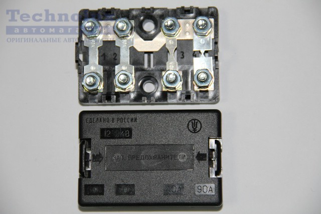

...можно заменить силовыми плавкими вставками от Волги/ГАЗэли в сборе с контактной колодкойuser3 писал(а):.. Только вот силовые предохранители (те что на фото правее и один синий остался) дико дорогие, Лучше на разборке взять. Номиналы брать из схемы, схему выложил.
90А вставки у меня ходят безпроблем
