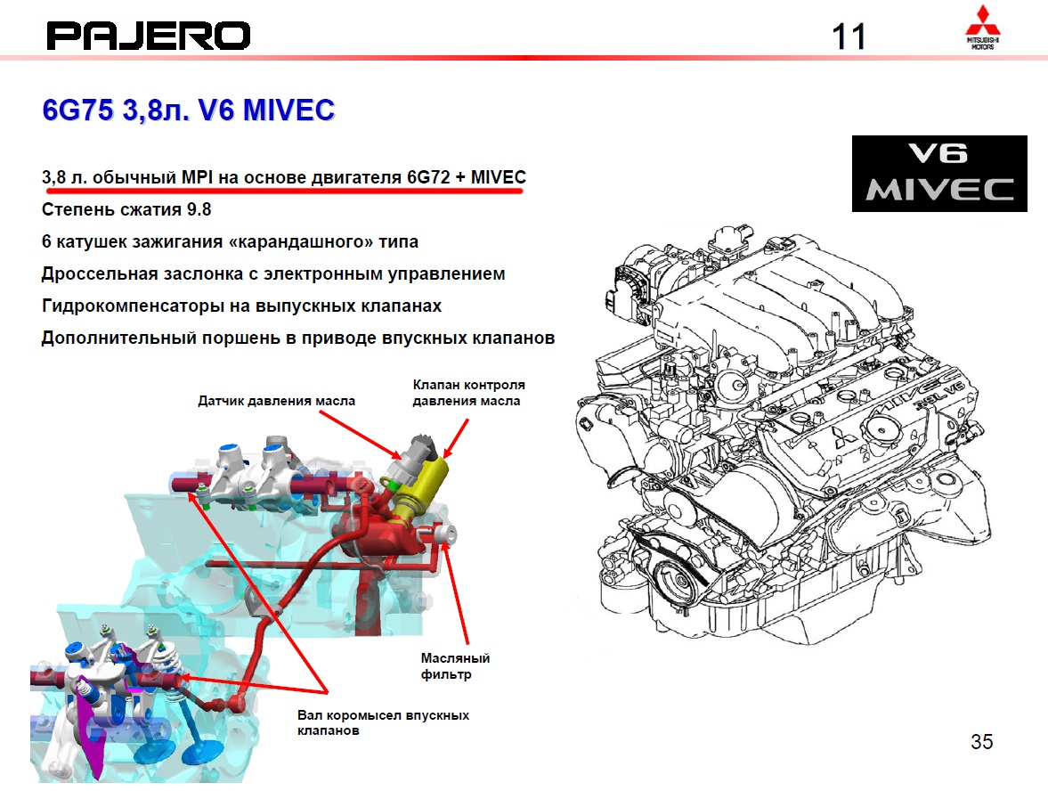

:*WRITE*: Думаю = не подойдёт, головы у моторов существенно различаются... :*VICTORY*: Если очень хочется, можно грубо прикинуть по прокладкам блок-голова в сравнении 6G75(old) VS 6G75(MIVEC) , в плане совпадения каналов - шпилек... Впрочем, не знаю... ::-D: Смотрим картинку, ключевая фраза : "...обычный..."
