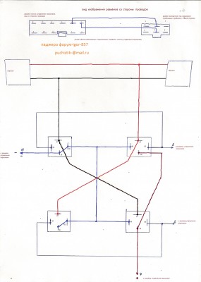

Задумал себе вместо штатных зеркал с регулировкой поставить зеркала с подогревом и электроскладыванием.
Вторую неделю не могу найти эл.схему подключения.
У меня на двери висят две колодки 3 контактная -на регулировку и 2 контактная -неизвестно куда и зачем.
Купил новый блок регулировки (с режимом складывания)
На зеркале 7 контактов,я понимаю так 3 контакта -регулировка,2 контакта -складывание и 2 контакта-подогрев.А вот какие куда-засада.
Может у кого есть схема с распиновкой или опыт переделывания?
Заранее спасибо.
Зеркала с подогревом и складывнием взамен обычных

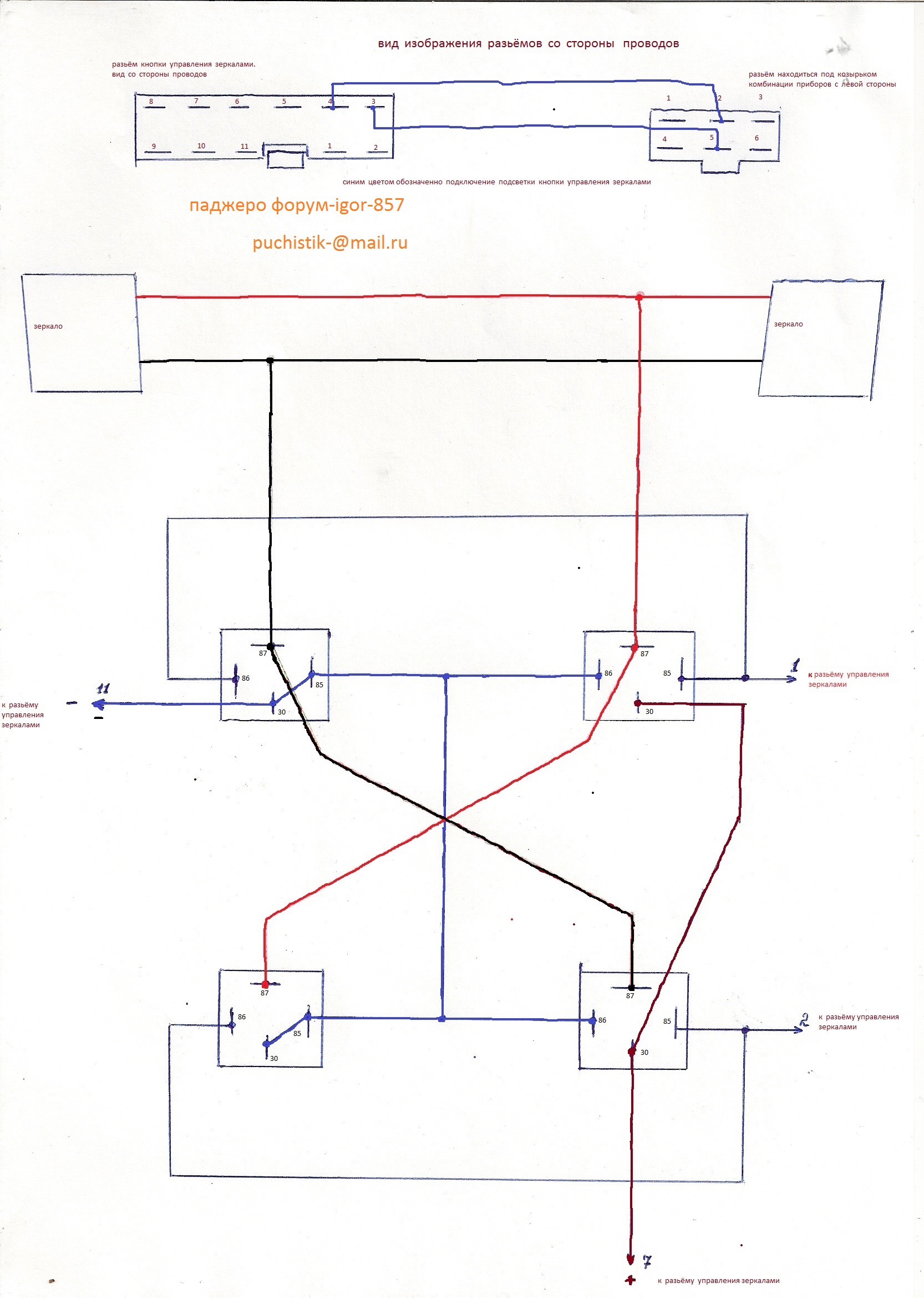

схемку складывания зеркал собирал из релюшек ваза!!!SIGFRID писал(а):Задумал себе вместо штатных зеркал с регулировкой поставить зеркала с подогревом и электроскладыванием.
