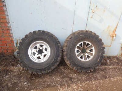

Пластиковый таэрлок в разборный диск
Сообщение Jenek »
Собственно хотелось бы узнать мнения кто делал, кто пользует, какие могут быть последствия, а точнее кто с таковыми сталкивался.
Кто не знает суть то напишу вкратце:
Есть разборные диски, именно не где только центр на болтиках, а еще и обод на половинки разбирается. Так вот разбираешь диск, в шину вставляешь пластиковое кольцо (трубу ПВХ к примеру), потом все это дело собираешь. Получается, что труба с внутренней стороны прижимает шину к хампу диска и уменьшает шанс разбортировки.
Собираюсь это сделать, т.к. МТ широкая на узком диске при низком давление еще как то держится, а вот симэкс уже как то не очень :)
Пока что есть из материалов: диски lodio-drive, шины simex jungle и труба ПВХ 400 мм толщина 9,8 мм
Пока смущает, что кольцо при ударе может "сойти" с центра и диск придется разбирать, просто так уже компрессором не забортируешь

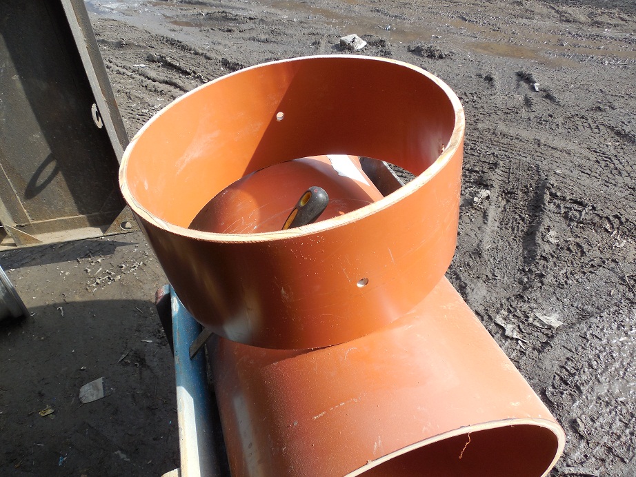

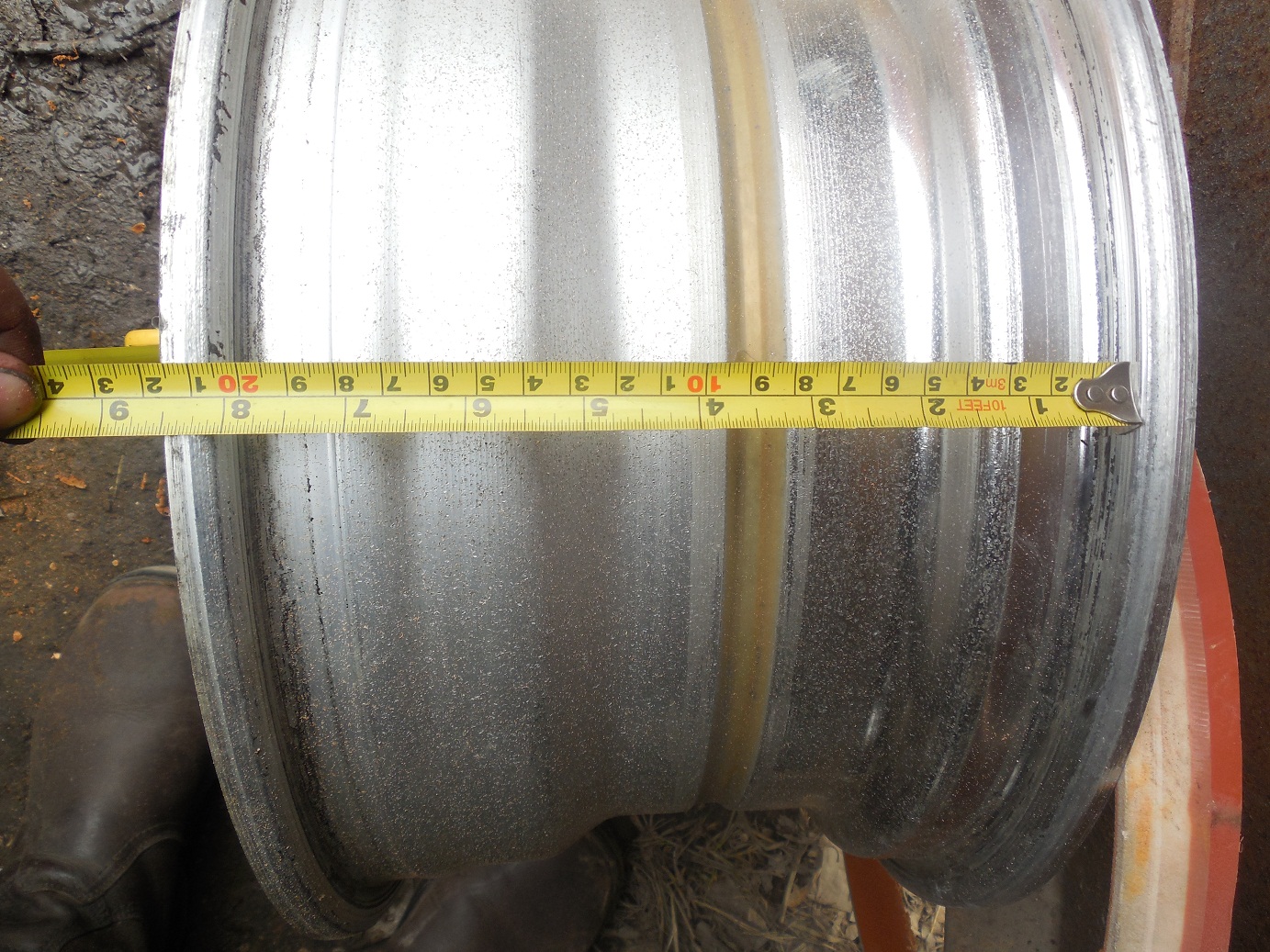

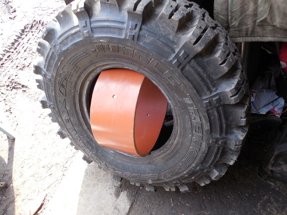

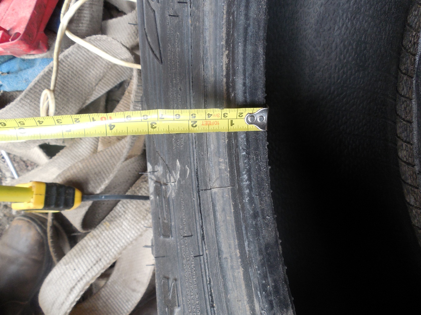

Ну чтож, начнем...
Итак имеем следующую ширину:
между хампами 204
толщина покрышки 20Х2
и берем запас по 3 с каждой стороны
т.е. получаем 204-40+6=170
но решил что может шина поменьше и мнется и запасик пригодится... в общем отрезал 175
При сборке диск не прижался до конца, уже начал гуться... в общем завтра сделаю 170 (даже наверно меньше, 5 мм не хватало чтоб шляпку на родной болт наживить, а там еще 3 мм надо сжать) и буду собирать дальше

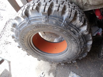

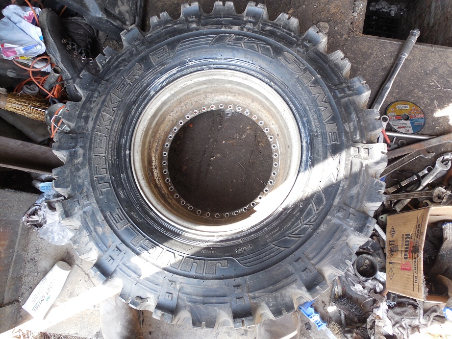

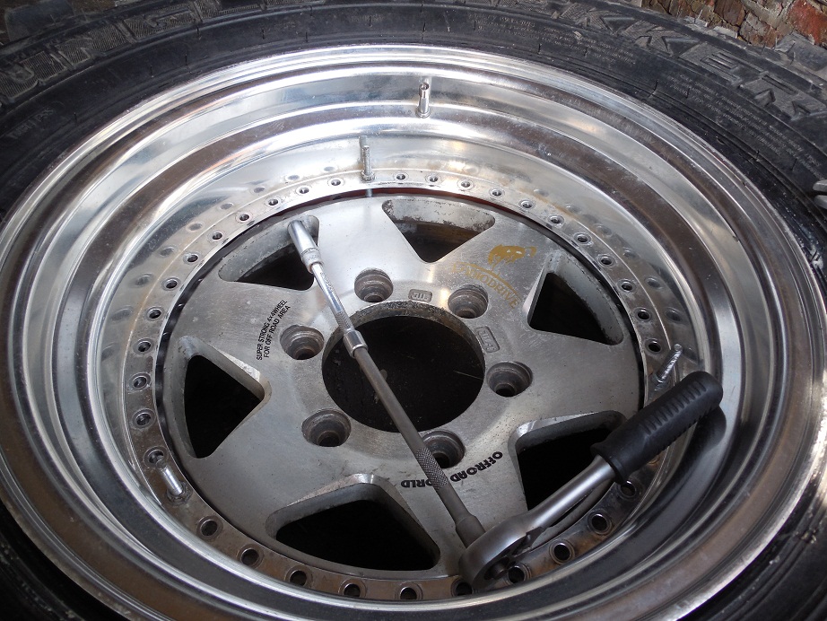

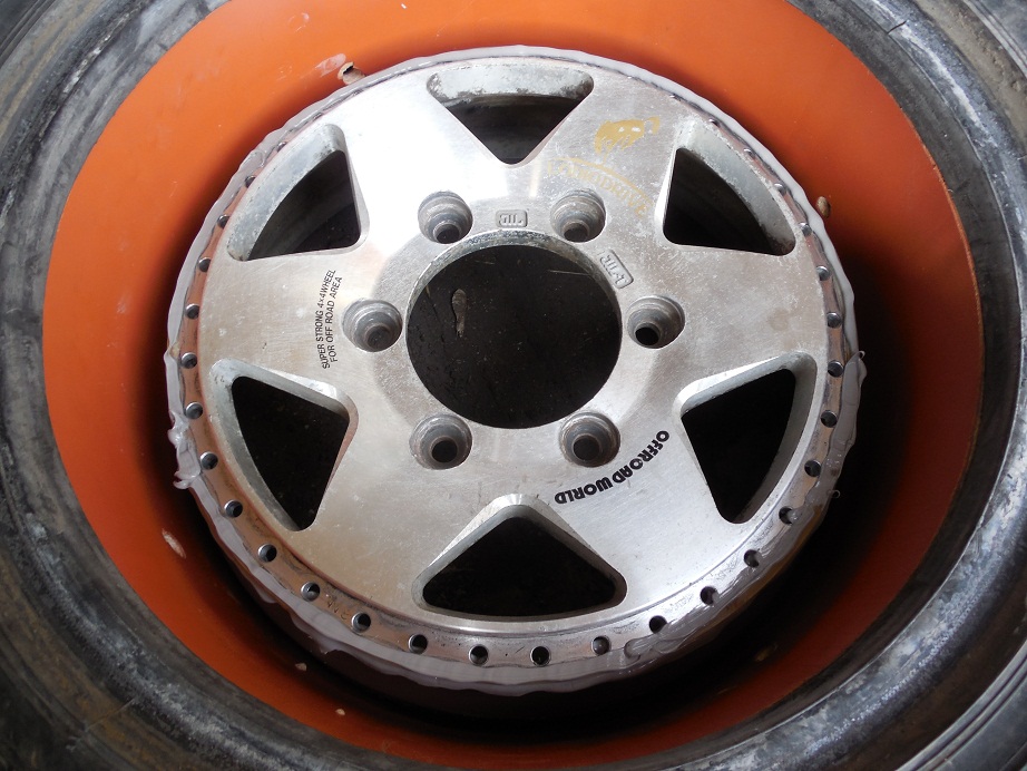

Ну вот собрал один диск, на 17 см самое то налезло. Единственное после накачки где то травит, то ли рано надул, то ли герметика нужно не жалеть. Попробую еще обтянуть.
И еще, когда надуваешь колесо вновь смонтированное оно как бы взрывается с характерным звуком при посадке на место, а тут такого не было или оно просто сразу на место становится при сборке диска?
Кстати симэкс на диске 7" и 8" и разницы как то не заметил...

3 "притягивающих" шпильки не мало?
Чото все грят,что нужно минимум 6 шт,а диск винтом идет.
Jenek
Сообщения: 3932
Мой автомобиль(и):: Pajero 2
Откуда: Новомосковск
Откуда: Новомосковск 71
Благодарил (а): 30 раз
Поблагодарили: 116 раз
Re: Пластиковый таэрлок в разборный диск
Сообщение Jenek »
МШУ писал(а):3 "притягивающих" шпильки не мало?
мало было когда кольцо широкое было, но там и 6 не помогли бы, винтом начинает идти именно в месте где шпилька. У меня 6 и было в начале, рисковать не стал, диск жалко, да и нагрузка там будет очень большая, сделал поуже и все нормально встало.
Кстати говорили, что и на диск к хампу не налазит и кольцо разрезали, у меня четко при небольшом усилии все налазит и не болтается.
Может конечно и узковато сделал, эксплуатация покажет...
