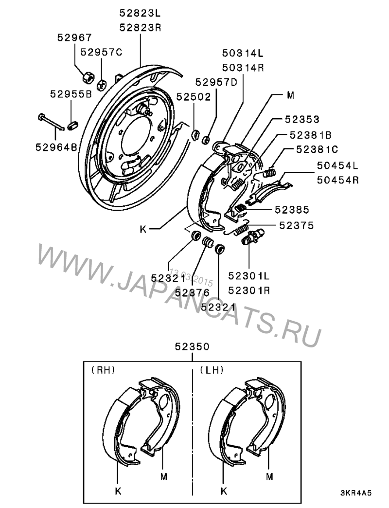

В общем, имею Паджерика 2, 1991 г.в., 4Д56, 5 дв., задний мост с пневмоблоком.
Срочно ищу купить: по каталогам екзиста каталожный № MB 858536, если правильно определил, называется "Пыльник тормозного диска задний правый", проще говоря я называю его тормозной щит задний правый, на который крепяться тормозные колодки ручника.

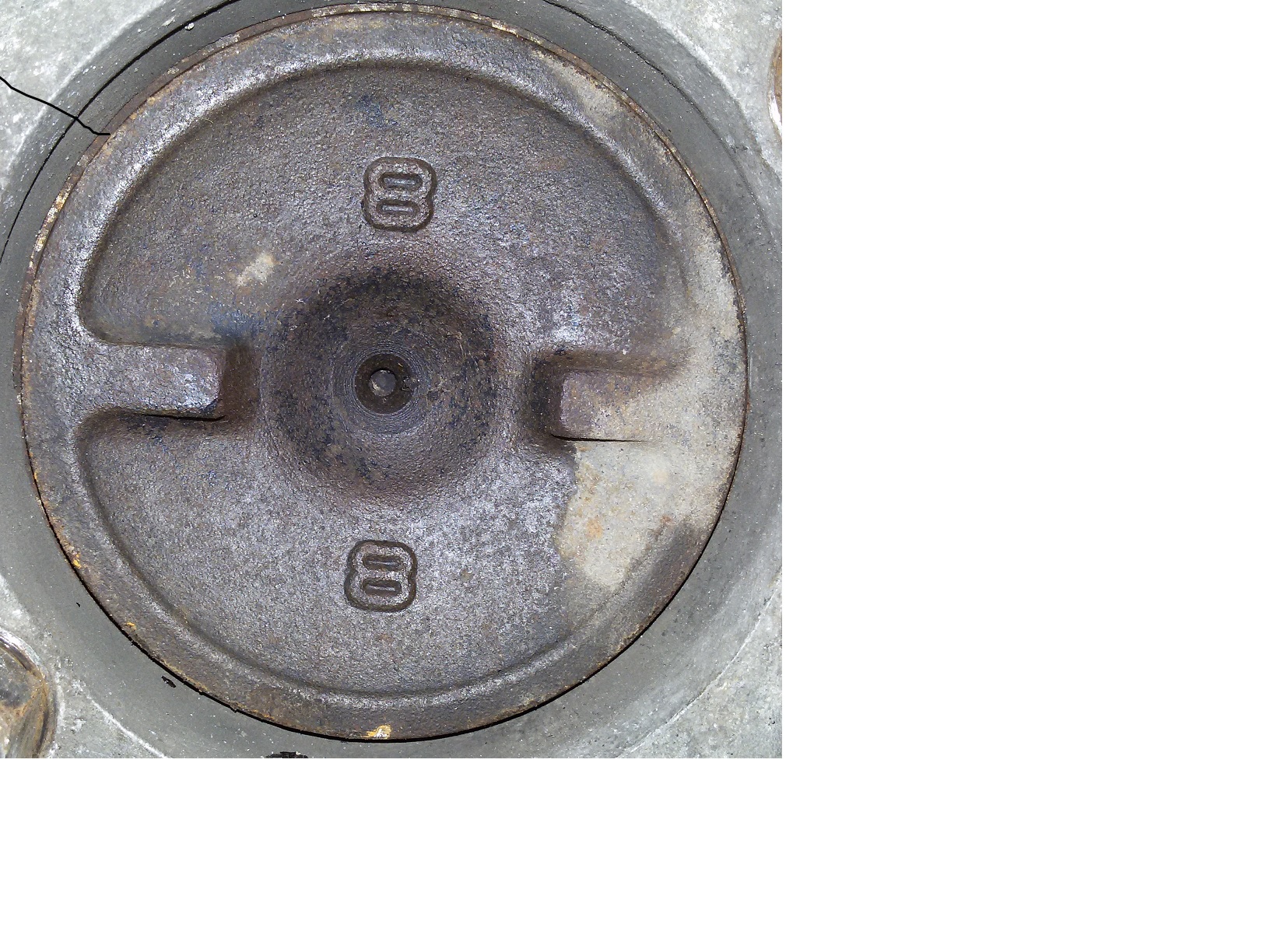

Специалисты посоветовали чтобы не заморачиваться с подшипником поменять целиком с полуосью. Согласен! Только определить, какая у меня стоит полуось, не могу (мост стоит в сборе). На торце ступицы имеющуюся маркировку снял и выкладываю в приложении к сообщению - это две восмерки расположенные друг напротив друга с двух сторон окружности.
Пожалуйста, помогите в поиске. Согласен на оба варианта (или отдельно, или с полуосью). Заранее благодарен! :*DRINK*:
И извините, если что-то (правила) нарушил или кто-то посчитает, что мне лень копаться и искать (честно, пока не хватает свободного времени, а с выходных время расписано на ремонт Паджерика, нужно двигатель, коробку ставить, все подсоединять, передок менять все рычаги и много еще чего, а отпуска две недели и работать буду один)

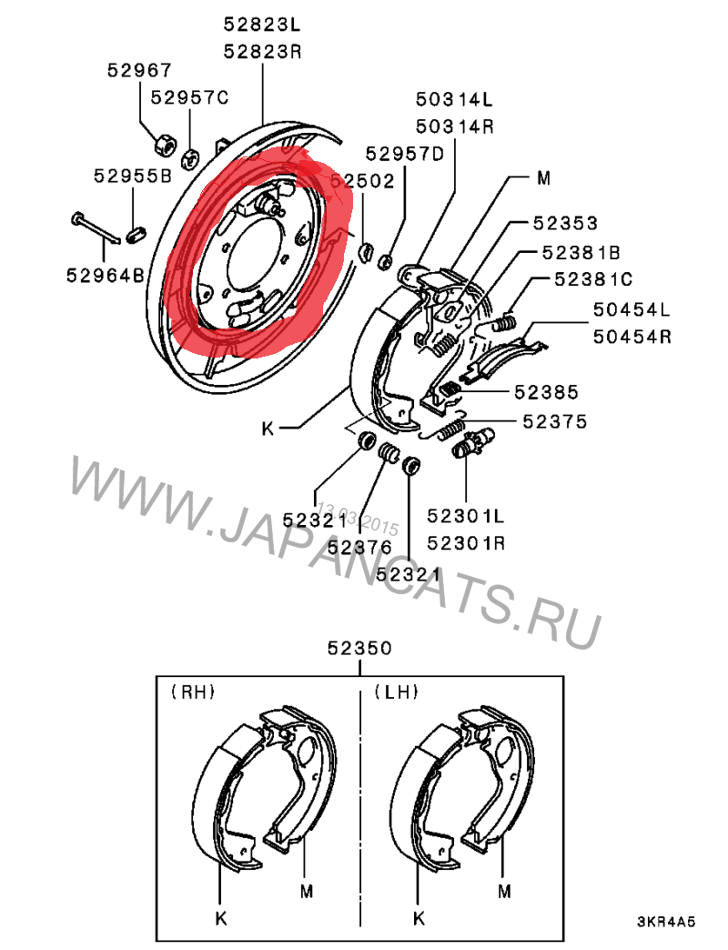

Юра, привет. Я вроде сразу писал, что мост с пневмоблоком.
Машина, с которой я лично снимал этот мост, приехала к месту разбора своим ходом, также лично наблюдал. По внешним признакам (состояние крепежных болтов) они очень давно не откручивались, а хозяин до аварии (в связи с чем машина и разбиралась) ездил давно и много. Поэтому если бы там был колхоз, то давно бы все слизало, по этому поводу не уверен, что там не родные стоят, хотя в нашей стране все возможно.
Что значит "не могут быть на лочном мосту одинаковые полуоси", поясни пожалуйста.
К остальным любезно ответившим: может я неправильно объяснил, на фотке обвел именно ту часть, из-за которой вест сыр бор: мне нужна та часть, к которой с помощью штифтов с подпружиненными чашечками крепяться колодки ручника. Её точно нельзя снять без снятия полуоси и распила подшипника? Просто я еще ее не разбирал, обнаружил только сильную сквозную коррозию и считаю, что штифты со временем вырвет и колодки повиснут. На ниве (был такой период в моей жизни) подшипник был на полуоси внутри чулка и все снималось без разбоя подшипника, 4 болта и все. Здесь тоже видно крепление с помощью 4 болтов. В книжке ни..чего про это не написано, а подсказать некому лично. Если не прав - поправьте пожалуйста, научите, как говорится уму-разуму. Заранее спасибо.

Мужики, мне нужна внутренняя часть, а не внешняя, еще раз повторю - к чему крепяться колодки сами, на рисунке в центре красного круга.
Но за подсказку - все-равно спасибо огромное, тоже пригодится.

Это лочные полуоси.
Ну и таки я нашел мост с твоими полуосями.
Это мост с 4м40, 9.5" - полуоси 7 и 8.
Если у тебя обе 8, то ОБЯЗАТЕЛЬНО ищи 7-ю.
Если 7 и 8, то ищи обычные полуоси - ЛЮБЫЕ и снимай с них щиток.
Процедуру описал Смирнов выше, так будет правильнее.
