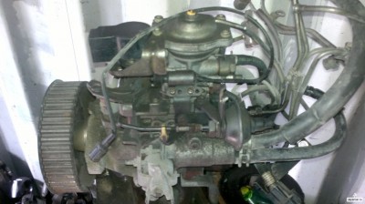

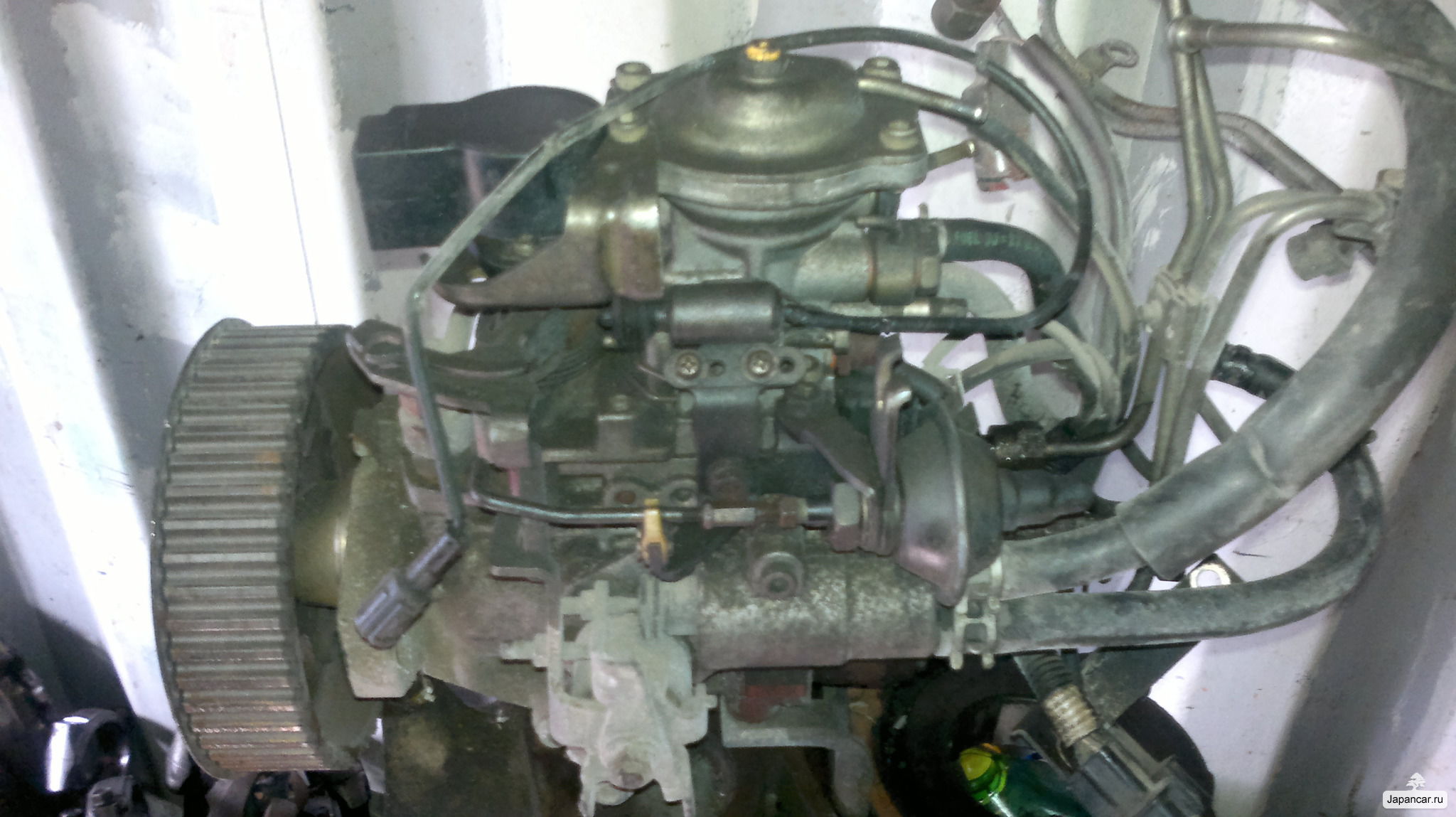

У меня стоит простой насос в самой минимальной комплектации, без прогрева. Хочу поставить с автоматом прогрева, который подключается к системе охлаждения. а куда его подключать?

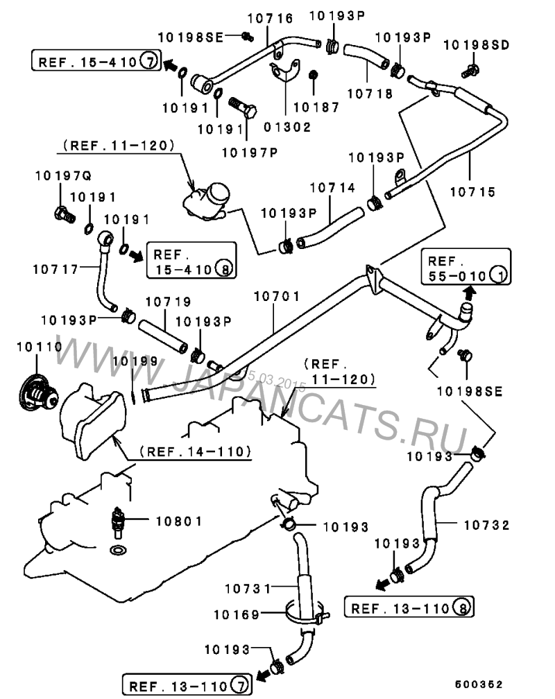

Параллельно печки.

Вот по этой схеме из japancats.ru все хорошо видно, две нижние трубки и идут на автомат прогрева.
http://www.japancats.ru/Mitsubishi/Part ... THERMOSTAT

Спасибо, седня буду ставить. А что за регулировочный элемент под автоматом прогрева? На моем там просто заглушка, а здесь какой-то винт с контрагайкой?
