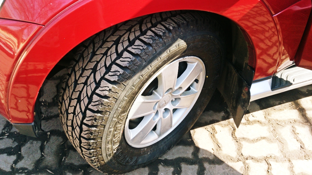

На фото мои 275/65/17
Высота 18 колеса больше на 1.25см.
Запас до крыла еще есть. (штатная уставшая подвеска)
Если бюджетно и без особых изменений - можно проставки под пружины поставить.

Вот машина с Вашими параметрами и просевшей заводской подвеской. Ничего нигде не задевает.Гришаев Александр писал(а):Митсубиси Паджеро 4 дизель 3,2, Пробег 114 000 км. Штатная резина 265х60 R18 (30,5 дюйма). Хочу поставить резину 275/65 R18 (32,1 дюйм). Без переделок не встает.
Точнее нет - после установки заднее правое колесо терло подкрылок там, где он отформован под топливопровод.
Фен помог переформовать подкрылок. Больше нигде ничего не задевает.

Нет. Не трет ни при каких условиях. Ни если груженый, ни если груженый под крышу и сзади 2 пассажира.Lebed писал(а):А если нагрузить авто, трет?
Может не критично пошуршать при максимальной загрузке в момент приседания после проезда на большой скорости небольшого холмика на дороге.

Lebed, а почему
На фотке ж видно, что там зазоры еще приличные.
Или ракурс фотки не очень?
