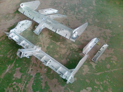

Добрый день!
Вопросик имею к уважаемым авто-форовцам -
возьметесь за установку на П4 фаркопа-"самовара" от форумчанина Alex Sam-а?
Пока только железа, без электрики.
Ну и - за сколько денег?
Фаркоп похож на Паджеро-шоповский, под квадрат с защитой юбки бампера,
только изготовление гораздо качественее.
Принцип крепления как у Thule/Bosal (фаркопы типа 470300-470400).

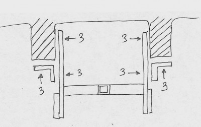

Основная конструкция крепится на 3 штатных боковых отверстия болтами М12, а в 3 нижних - через дополнительные уголки тоже на 3 болта М12. Ну и эти уголки к основной конструкции фаркопа на 3 болта М12. Вот примерно так:
