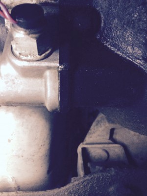

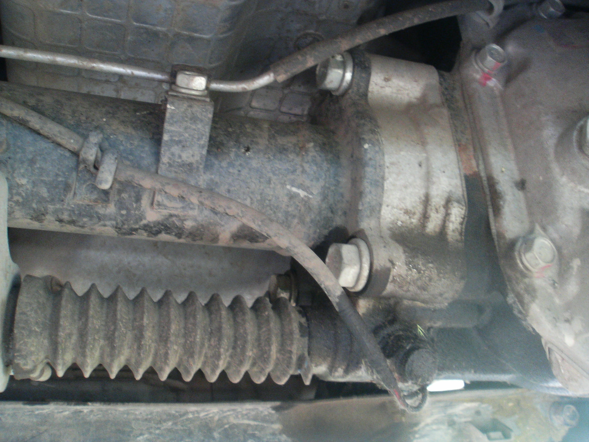

Добрый день, при замене жидкости в переднем мосту столкнулся с такой проблемой, течет передний мост. Вверху видно герметик, внизу где течет его не видно. Вопрос такой: как снять передний мост? И еще выкручивал датчик в переднем мосту, он был посажен на герметик,подсказали что должна быть медная шайба, подобрал из набора и поставил. Все собрал, залил жидкость, включаю передний привод, сильный стук! Но колеса крутятся нормально, но на приборке при включенном переднем приводе передние колеса моргают и не загораются как раньше. Подскажите как быть???
В первую очередь хочу разобрать и посадить заново на герметик корпус - вот только вопрос как он снимается?
Во вторых хочу разобраться с датчиком - почему перестал работать???

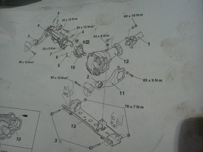

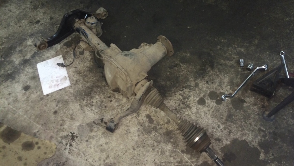

Дело не в герметике, там есть внутри сальник который держит масло из картера редуктора...стук модет быть от не полного выключения или включения правой полу оси, проверить вакуумные трубки...снять его доаольно просто откручиваем кардан, откручиваем 4 болта на которых висит редуктор, откручиваем правую полуось...отключаем трубки вакуума и вроде ещё нужно будет снять поперечную балку и все он падает вниз)))

Где датчик там ещё масло есть, не должно быть после пластины в которую он вкручен...Как раз вней сальник стоит
Я может плохо увидел где сопливит... Но если смотреть на датчик и пластину, слева масла уже нет...

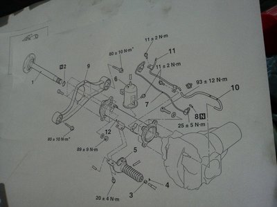

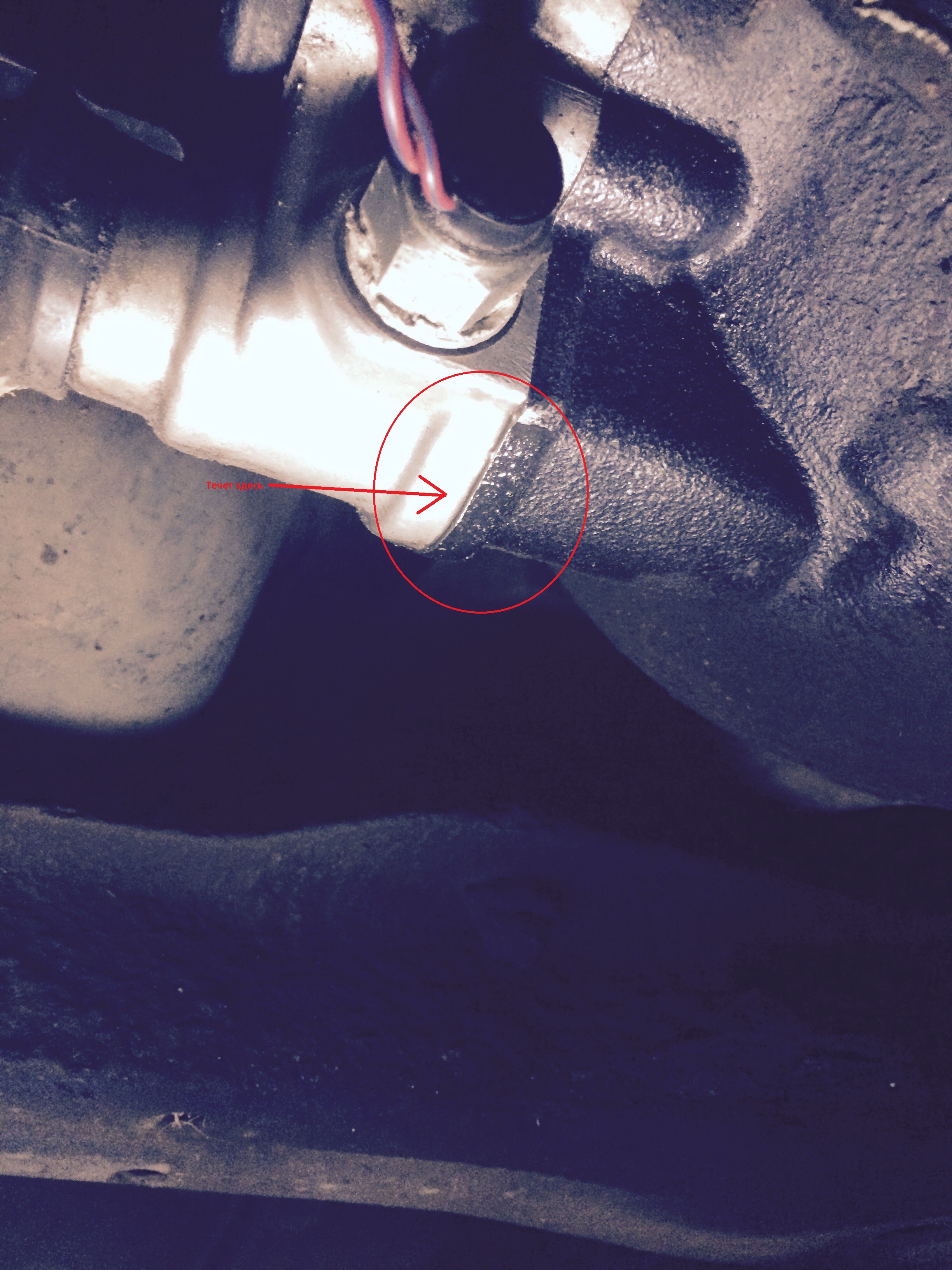

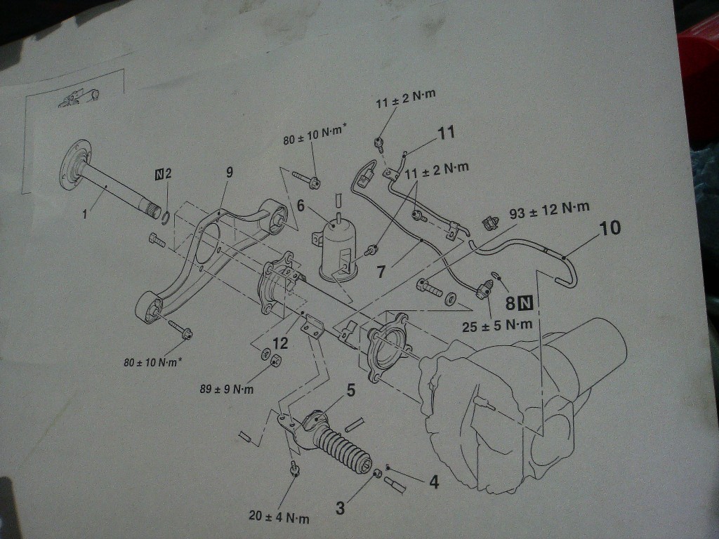

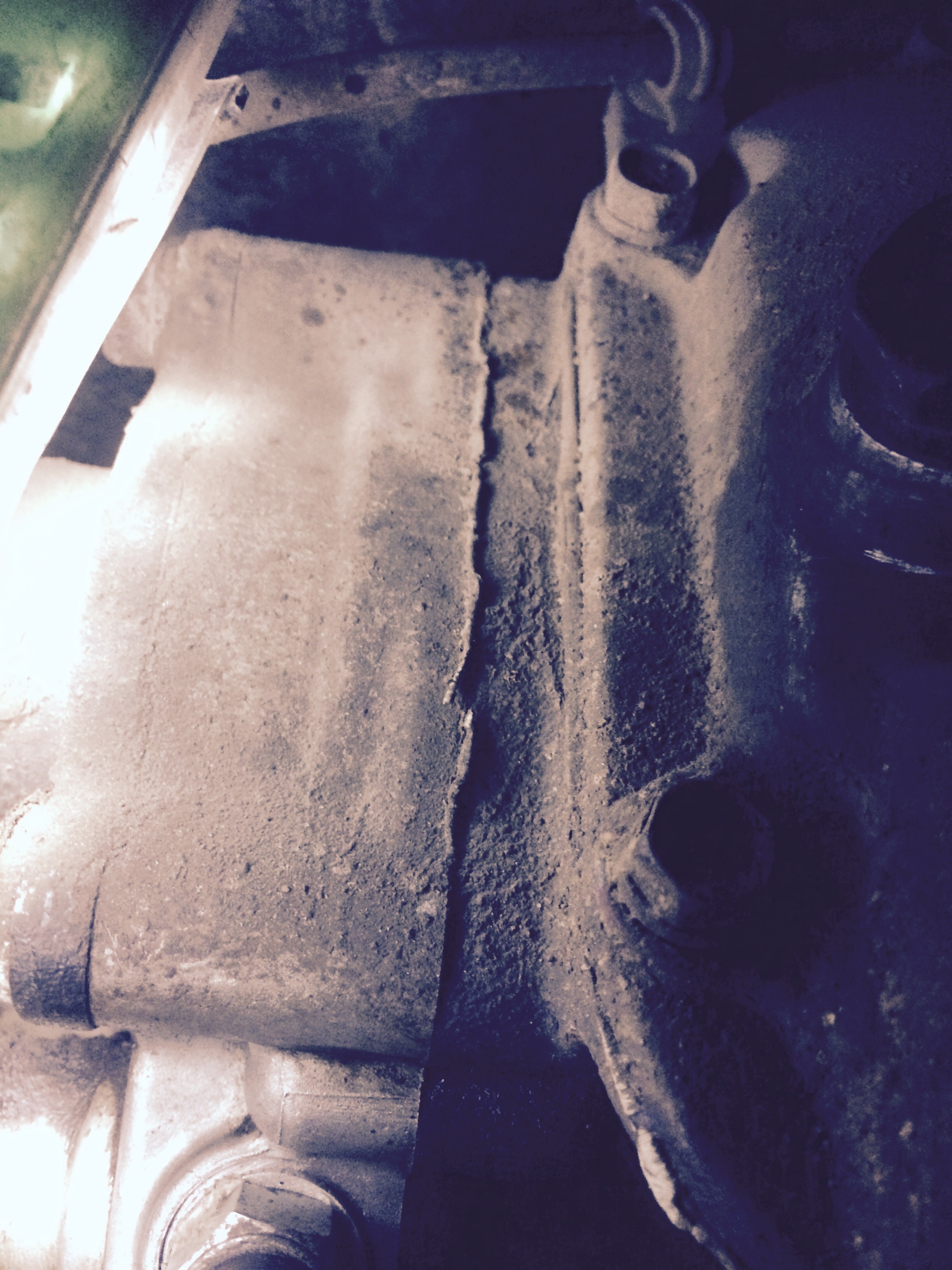

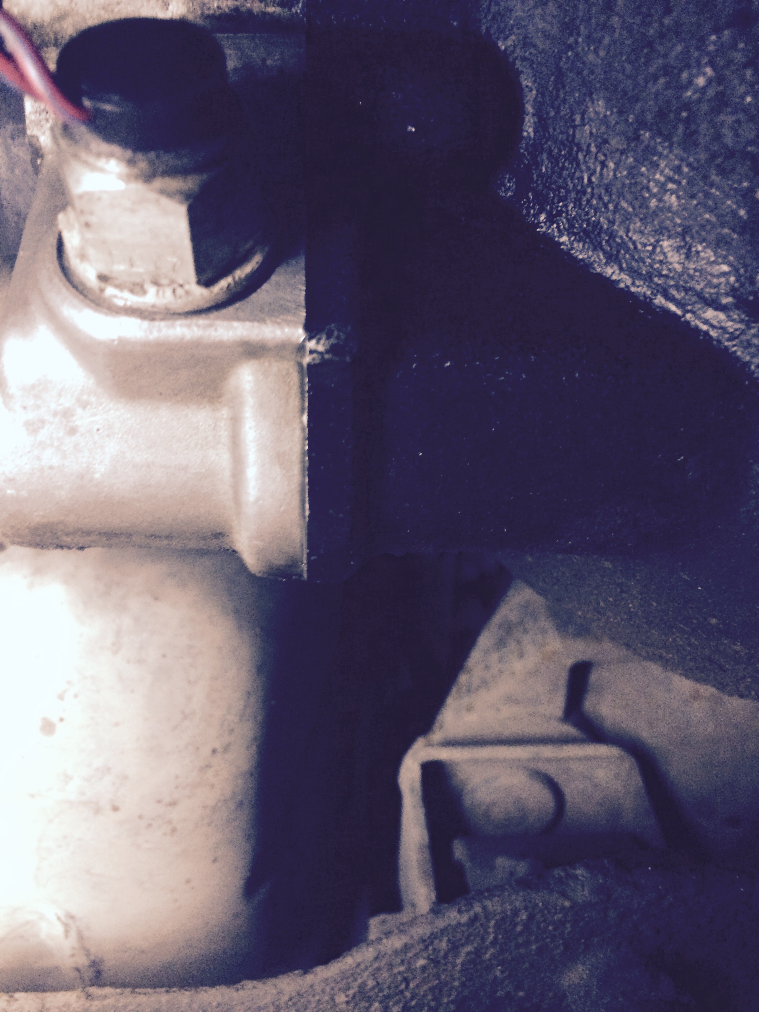

Датчик вкручивается в позицию 13 и течет между ней (п.13 и основным корпусом)

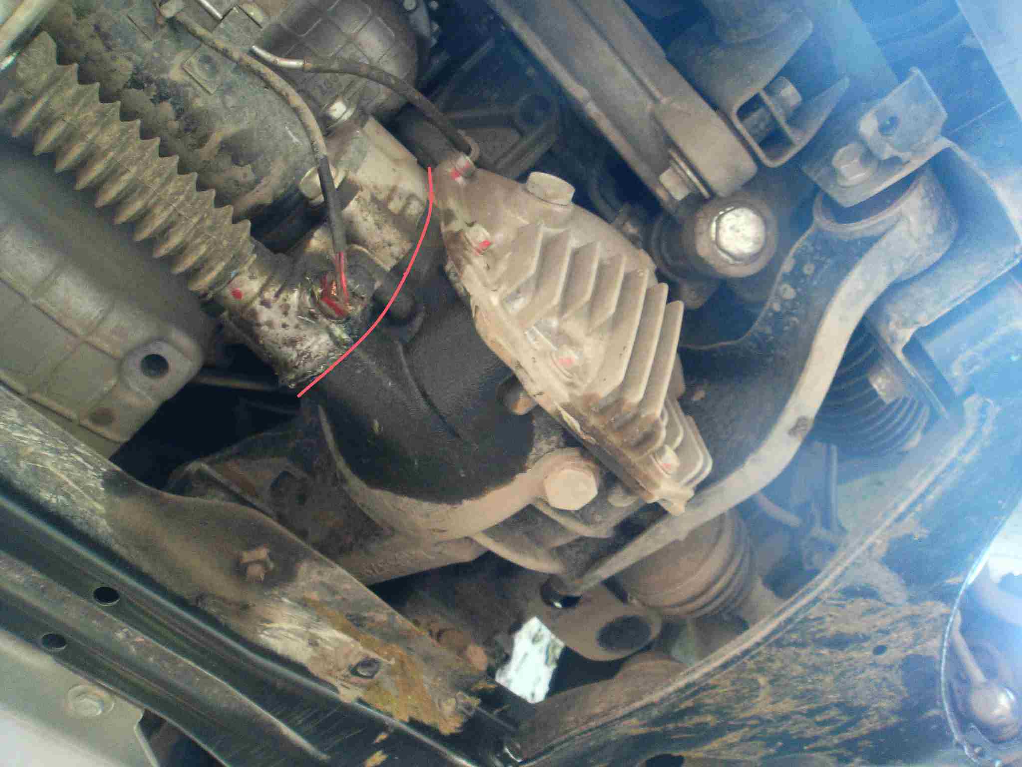

Где течет обвел в кружок

Там да..может течь, извиняюсь что напугал раньше времени)))

Может только правый привод снять, а сам мост весь не снимать? так как только он мешает!

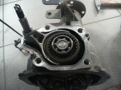

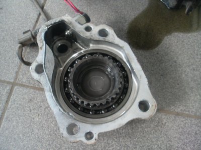

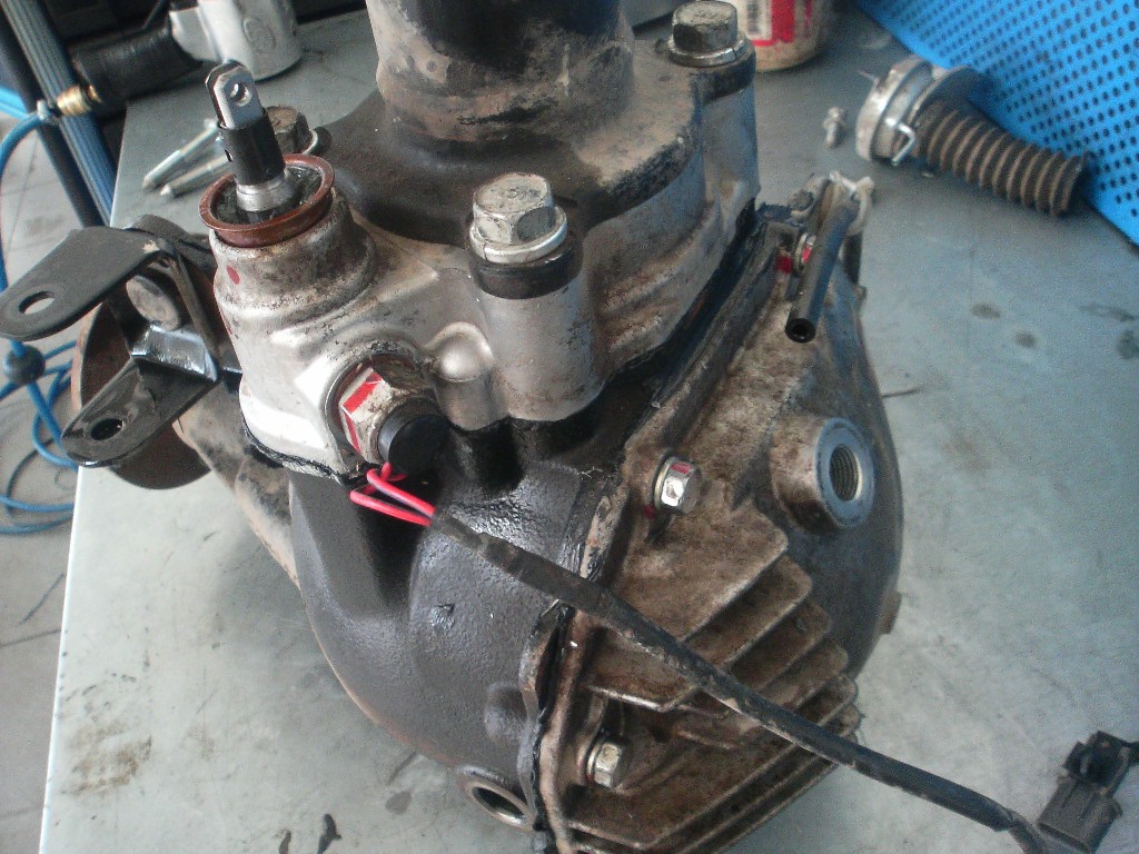

Всем доброго времени суток, летом менял болты для регулировки сход развала, заодно снял редуктор, все помыл, поменял сальники все и загерметил все соединения. Течи больше нет.

От нагрузки может продавить герметик по стыку в ПР, после замены герметика деффект уходит :*YES*:

что то давно не заходил сюда. При замене регулировочных болтов (меня передние и задние почти двое суток) снял все с редуктором, заменил сальники, перегерметил и все стало хорошо.
