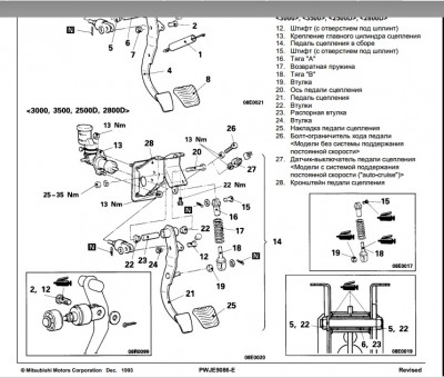

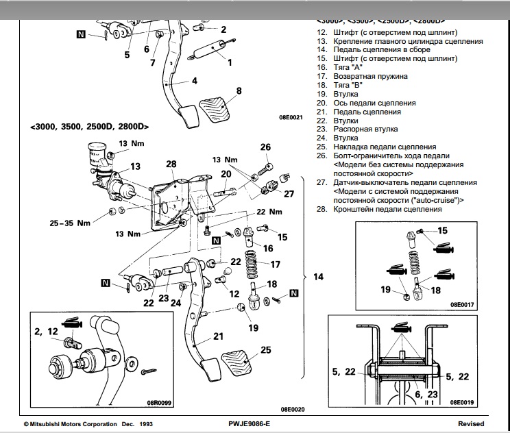

Вот смотри, педаль возвращает пружина
все регулировки - это шток
а вот с рабочим - если только неправильно собран
шток нерегулируемый
как то так
mixan-74
Сообщения: 90
Зарегистрирован: 14 июл 2013, 21:23
Двигатель:: Mitsubishi Pajero II.1996г. .4m40.
Мой автомобиль(и):: Mitsubishi Pajero II. TD.
Откуда: Пенза
Re: Не могу прокачать сцепление, помогите что не так делаю ?
Сообщение mixan-74 »
Хорошие рисунки! при снятии Гц там не обязательно снимать педаль целиком ,шплинт вынул и сё и он вышел Гц .На 1ом рисунке пружина под №1 у меня она не стоит ,а рабочий я его не разбирал один снял другой поставил и всё ?! незнай все мысли в раскоряку чо не так сделал ?

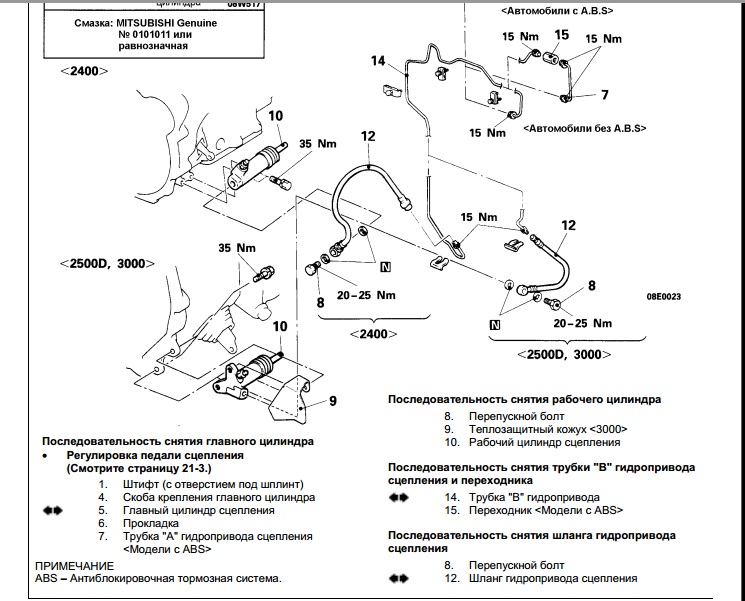

Не знаю как на вашем авто,а на моём есть ещё одно место где есть прокачной штуцер.Поначалу тоже мучался с прокачкой сцепления,а потом полез глубже и нашел на стыке двигателя и колокола(чуть выше рабочего цилиндра сцепления) ещё одно место со штуцером.Напоминает маленький бочёнок,а из него штуцер прокачки торчит.Прокачал и его,и всё наладилось.
П2.,5дв.,4м40,1994г.в.,механика, европеец
mixan-74
Сообщения: 90
Откуда: Пенза
Ну да так и есть тоже наткнулся на него прокачал скорости появились ход педали надо отрегулировать .

тогда попробуй так.
откручиваешь немного трубку от главного,и ей прокачиваешь.т.е. сначала из главного воздух удаляешь ,а потом уж за рабочий берись
один раз видел мужик 2 часа сцепление прокачивал,а этим способом за 15 мин прокачал
