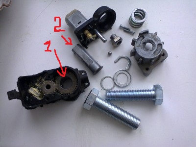

Друзья, может кто то сталкивался с такой проблемой как люфт бокового зеркала, по осе складывания? В чем может быть причина? Ход примерно 1см. Чуть кочка и в зеркало я уже вижу только свои двери, приходится открывать окно поправлять, благо что с водительской стороны

Lebed, спасибо за инструкции по разбору) Вообщем шайба с пазом находящяееся под звездочкой №1 и втулка №2 подъизносили друг друга, отсда люфт.
Поискал по разборкам донора на запчасти, не нашел. Нашел новое тайваньское за 7 тыщ, правда на леворукий пыж. Думал собиру из двух одно, не тут то было
Тайвань оказался совсемой другой системы.
Пришлось при помощи некоторых манипуляции превращасть его в зеркало для праворукого автомобиля) Вроде нормально так получилось

"Откусываешь" ребра и "червяк" перекидываешь и все ок.str71 писал(а):Lebed, спасибо за инструкции по разбору) Вообщем шайба с пазом находящяееся под звездочкой №1 и втулка №2 подъизносили друг друга, отсда люфт.
Поискал по разборкам донора на запчасти, не нашел. Нашел новое тайваньское за 7 тыщ, правда на леворукий пыж. Думал собиру из двух одно, не тут то былоТайвань оказался совсемой другой системы.

Немного подругому но способ тоже варварскийГубернатор писал(а): "Откусываешь" ребра и "червяк" перекидываешь и все ок.
А червяк зачем перекидывать?
Немножко не так выразился. Самое главное его правильно установить(я все разбирал, удалял старую смазку и смазывал свежей),не в ту сторону пытается открыться-сложиться.
