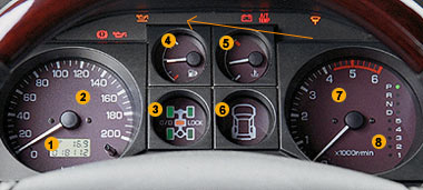

Доброго дня!Неделю назад стал счастливым обладателем Монтеро 2001 года, V6 3,5 литра.
Вчера сел аккумулятор, прикурить не получилось "по-человечески", пришлось минус накинуть на блок. Завелась машина, но загорелась надпись BRAKE и пропали тормоза. Когда тормозишь схватывает в самом конце, если сильно давить. Вообщем, тормозов фактически нет. Тормозная жидкость на уровне, прокачали, с этим все ок. В чем может быть дело? Гидроаккум? Блок АБС? Опыта владения внедорожниками нет, живу в жопе мира, самому разобраться тяжело)
Педаль тормоза..как бы объяснить..если взять весь ход педали в рабочем состоянии за 100 процентов, то сейчас первые 70 процентов нажатия она вообще пустая, как буд то люфт, никакой реакции на нажатие. После 30 процентов, а может и 20 она нажимается с очень большим трудом и тормоза работают еле-еле.
Стрелочкой отмечено местоположение надписи BRAKE. Рядом еще загорелась надпись ANTI LOCK.

Моторчик то хоть работает? Чувствую, что нет. Разъём на гидроблок подъсоединён?

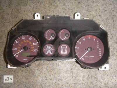

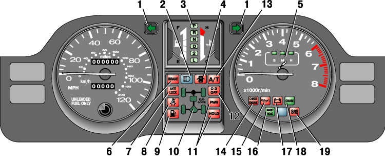

Друзья, после переделок моторчика появились тормоза, но не перестала гореть надпись Anti lock. Тормоза прокачали, по ощущениям всё нормально, никаких посторонних звуков. Что проверять еще? Датчики? Еще попутно возник вопрос должны ли все 4 колеса гореть на индикаторе привода колес (10)? Просто у меня горят все кроме заднего левого. Полного привода не было раньше.
- bellamy
- Сообщения: 13
- Зарегистрирован: 23 мар 2015, 09:29
- Двигатель:: 6G74 бензин
- Мой автомобиль(и):: Montero
- Откуда: Новый Уренгой
Re: Пропали тормоза Montero 2001 год
С телефона писал, щиток скинул который нормально прогрузился, чтоб лучше было понятно о чем я говорю )
- Andrmatyushin
- Сообщения: 456
- Зарегистрирован: 12 июл 2013, 00:46
- Двигатель:: 6G74 gdi
- Поблагодарили: 8 раз
Лампочка перегорела у вас скорей всего! А что значит небыло полного? У вас как тс небыло или неработал? Предохронители посмотрите для начала! Может где сгорел!bellamy писал(а):Друзья, после переделок моторчика появились тормоза, но не перестала гореть надпись Anti lock. Тормоза прокачали, по ощущениям всё нормально, никаких посторонних звуков. Что проверять еще? Датчики? Еще попутно возник вопрос должны ли все 4 колеса гореть на индикаторе привода колес (10)? Просто у меня горят все кроме заднего левого. Полного привода не было раньше.
