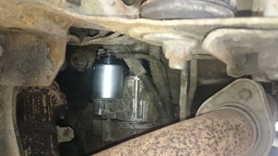

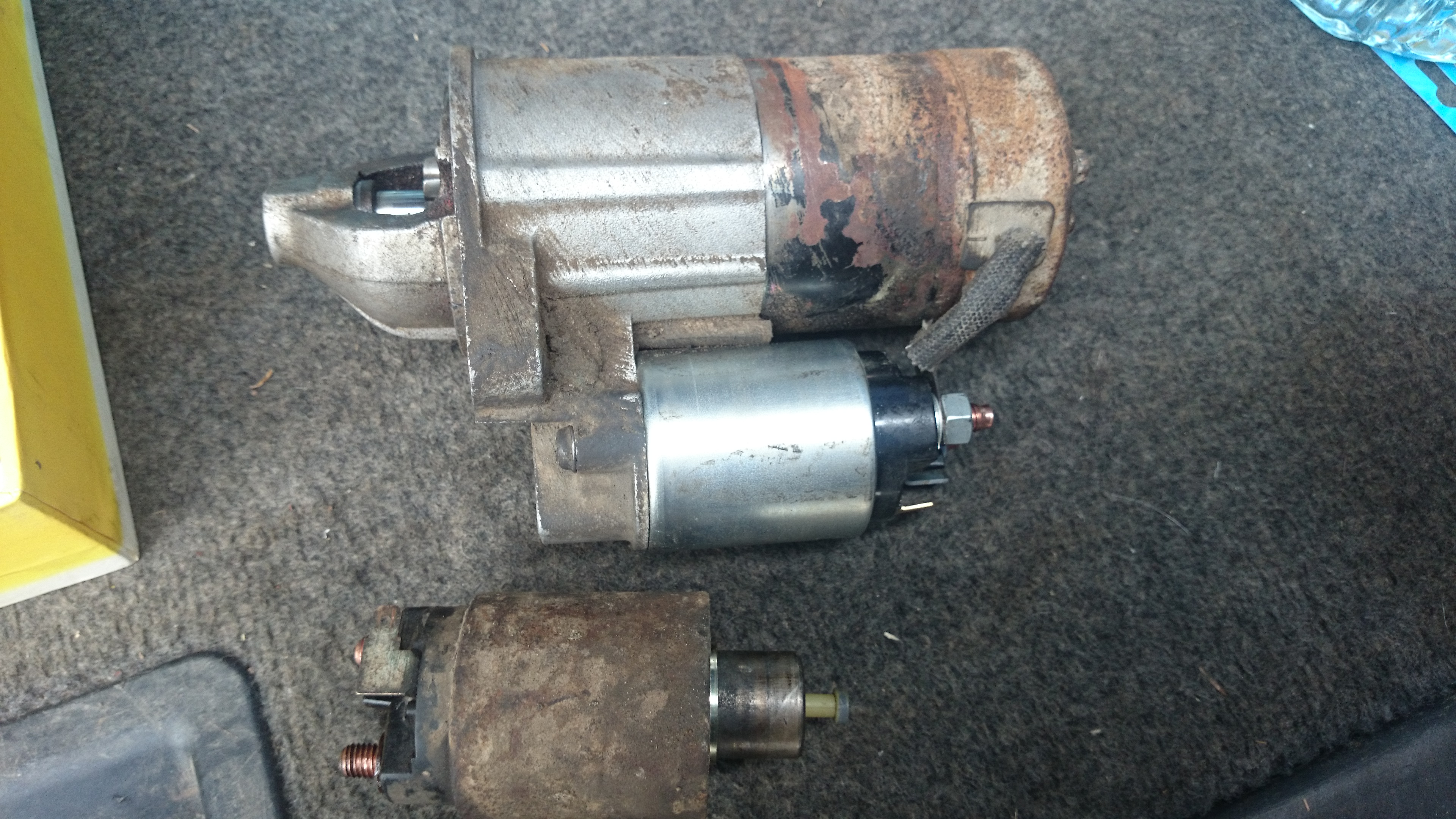

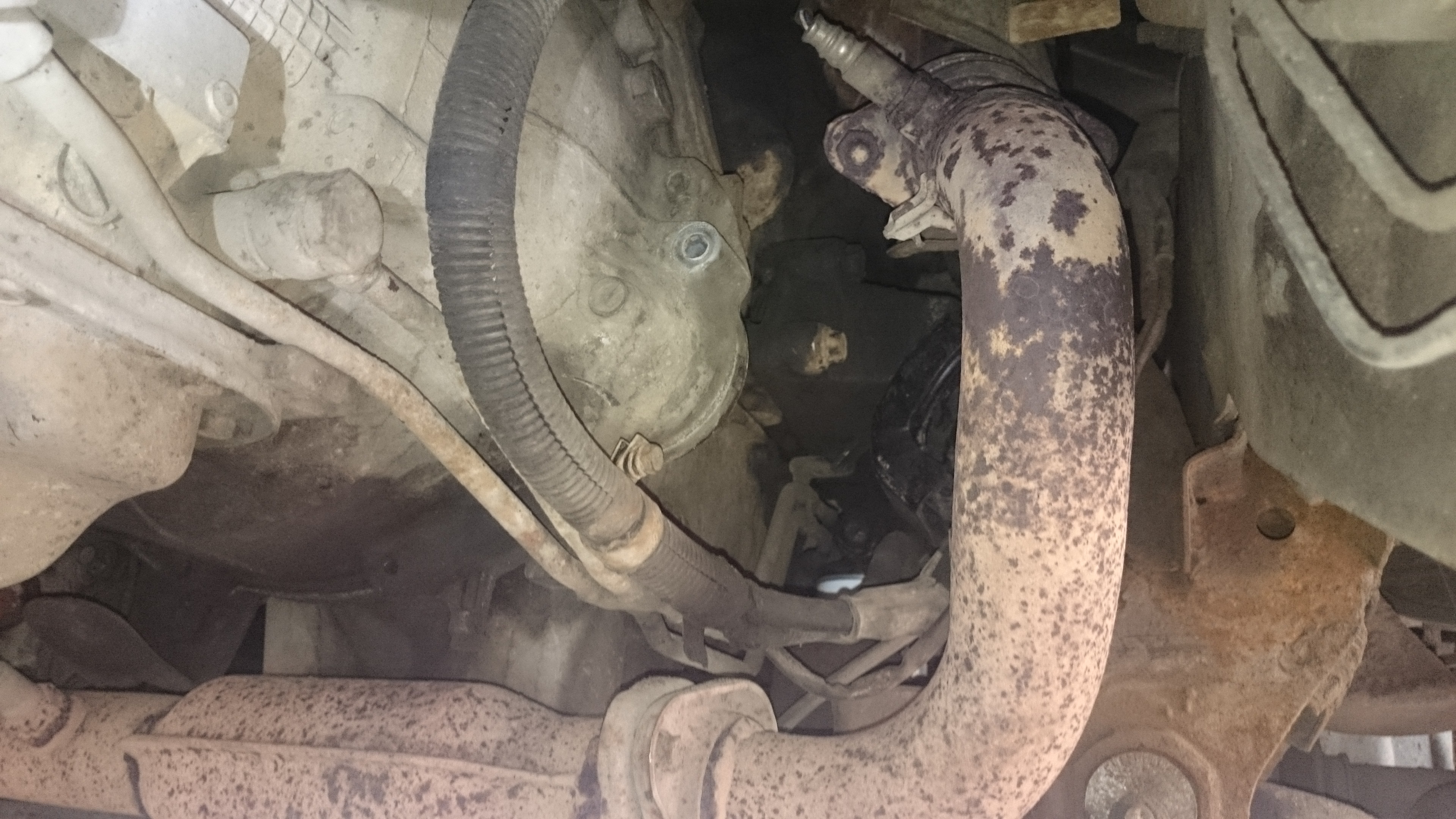

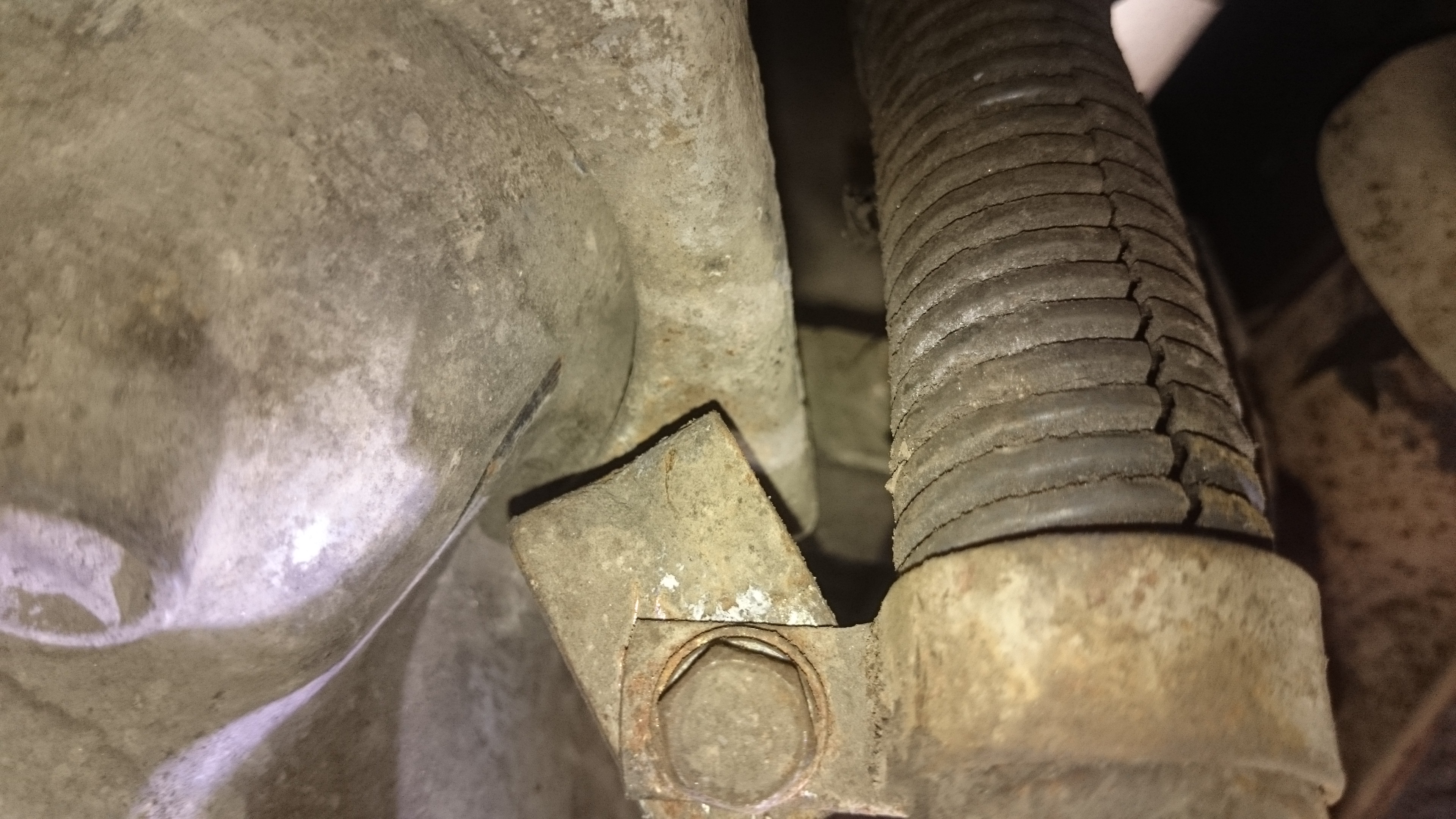

Re: Как снять стартер?
Сообщение Стёпка »
hc2hunter писал(а):да-да... там все очень просто.
с ямы конечно доступ удобней, но с земли тоже без проблем.
Заменил втягивающее.
Доступ был с земли, колёса влево. Два болта на 14, один на 10 (держит проводку), и клемма на стартере на 12, +один разъём на котором написано push(нажать). Немного неудобно, но возможно. :*THANK*:
