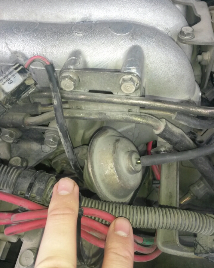

Всем привет! Подскажите что это за деталь? Какую функцию она исполняет, связана ли она с системой ЕГР?

Если это фотография со стороны замка капота, то это вакуумный привод заслонок впускного коллектора... через ось заслонок может сосать воздух, что является причиной плохого холостого хода и ошибок по составу смеси. Сами заслонки могут откручиваться и падать дальше в двигатель. С ЕГР напрямую не связана.
А в чем проблема, собственно? Исправить бы название темы.

У тебя хоть одна упала? Зачем человека пугать, может у него сердце слабое.Lukich111 писал(а): Сами заслонки могут откручиваться и падать дальше в двигатель.

Наше дело - пердупердить! К тому же , у ТС видимо, проблемы с движком какие-то трудно находимые, обычно когда не до чего докопаться , начинаются поиски ЕГРов, мозгов итд МАФов.Pushkin писал(а):У тебя хоть одна упала? Зачем человека пугать, может у него сердце слабое.Lukich111 писал(а): Сами заслонки могут откручиваться и падать дальше в двигатель.

Подскажите вот здесь не должно быть клапана какого нибудь ? А то вся заслонка в масле со стороны воздухозаборника. Воздух проходит в обе стороны.
