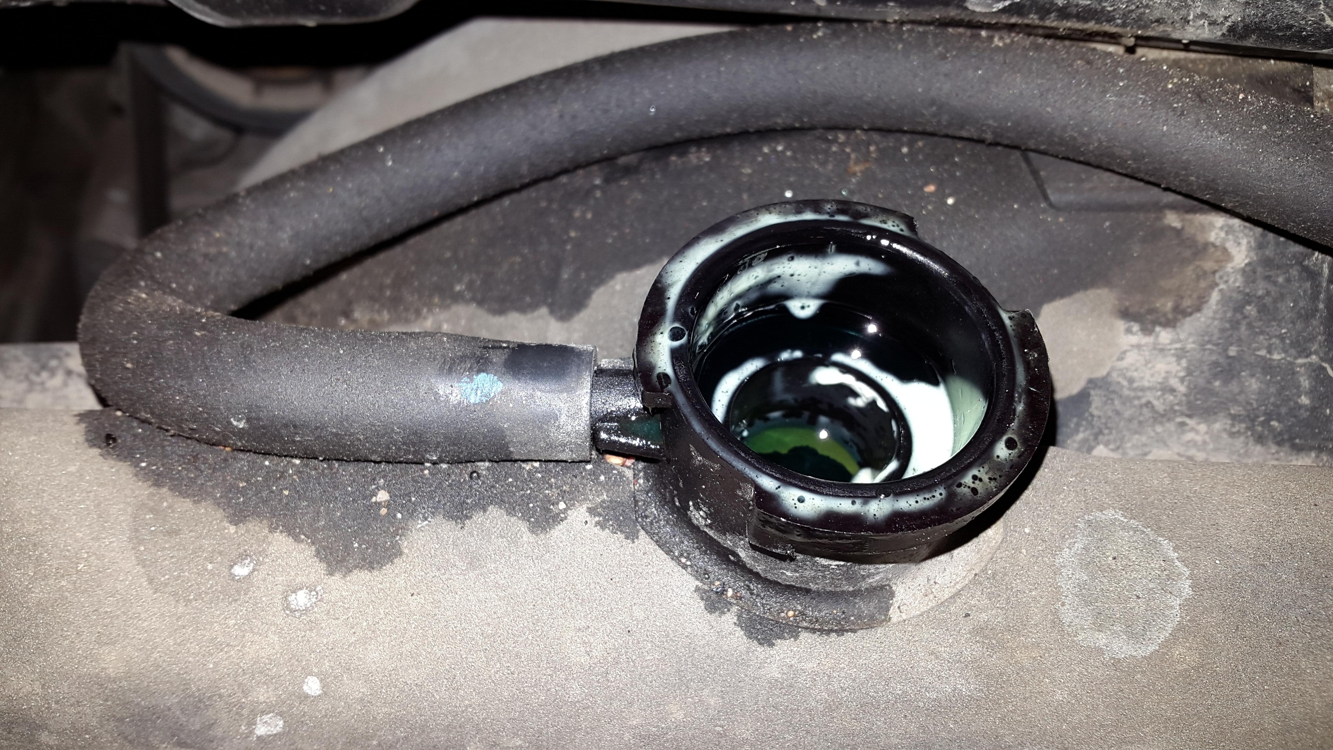

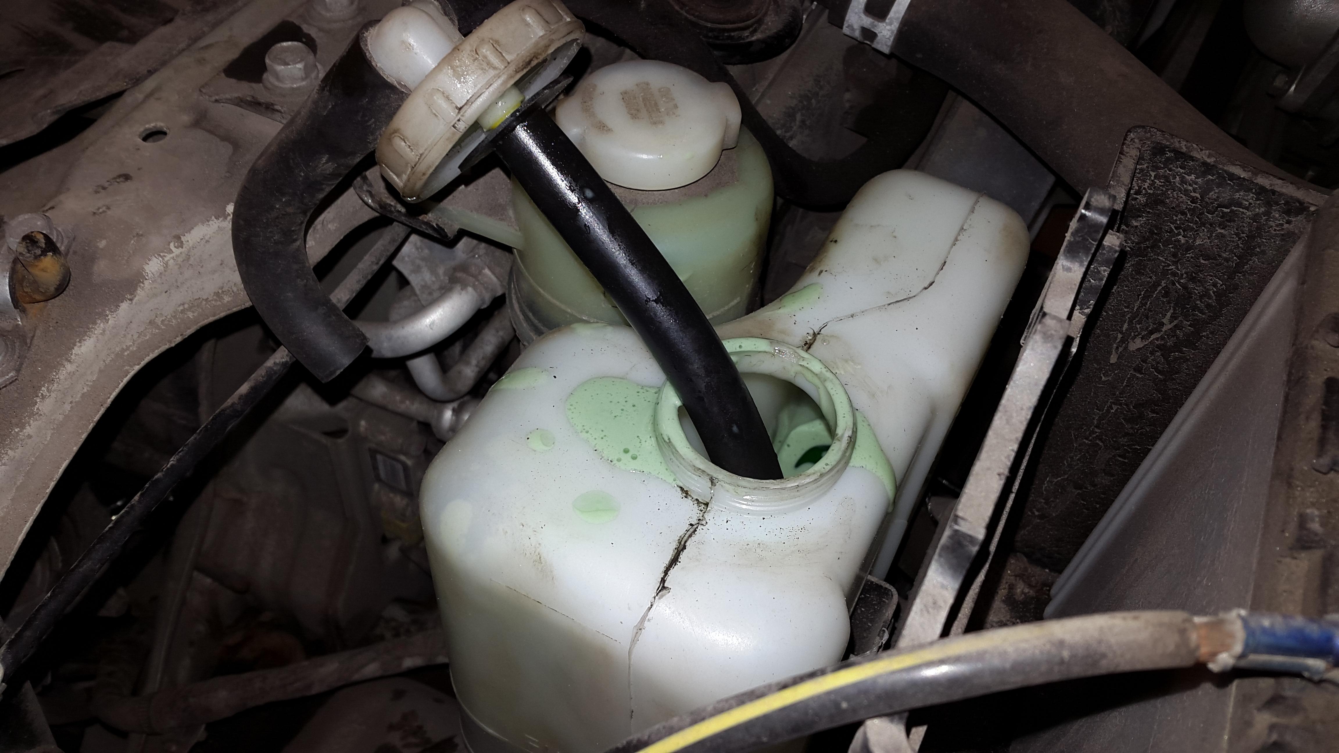

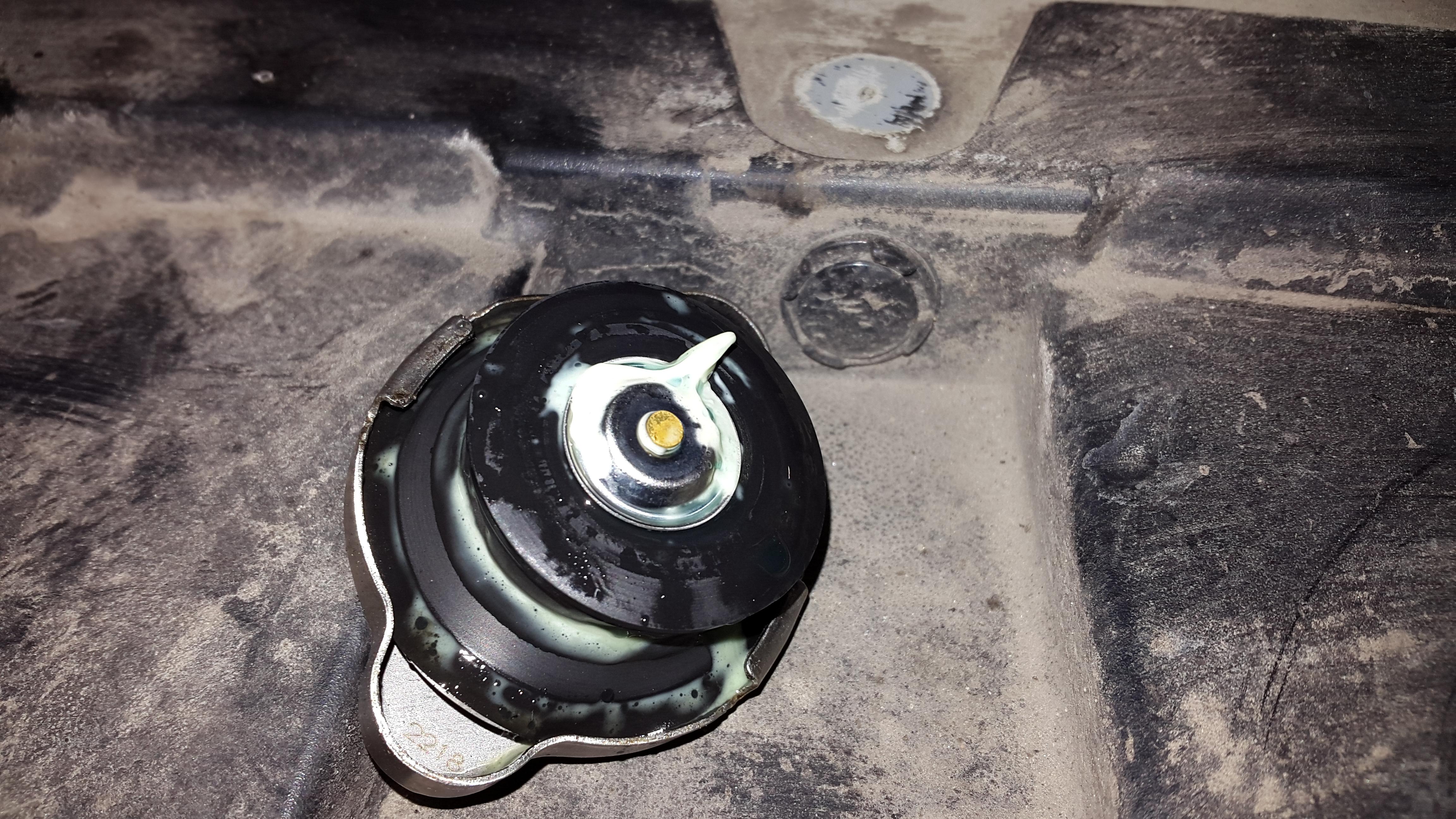

Приветствую всех форумчан!!!
Произошла со мной следующая ситуация:
Приехал на ТО-60 к дилеру (Рольф), как всегда напросился в ремзону, стараюсь без присмотра не оставлять верного коня, загнали машину на подъёмник, начали сливать масло,
В общем-то стандартные процедуры пошли и вот доходим до смены антифриза и тут :=-O: :=-O: :=-O:
Смотреть фото расширительного бочка
У всех минутное замешательство, у меня так вообще шок ::'(:
Отвернув крышку радиатора и там обнаружили субстанцию непонятного происхождения:
После этого собрался консилиум, начали разработку версий,- большинство механиков видели такое впервые,
Один из "стариков" высказал версию, что проблема в радиаторе,- типа была болезнь на трёшках.
У меня основное волнение было,- прокладка головы, но заверили что на 3.0 двигателях такое не встречается и на пробеге за 200т.км.
После обсуждений вызвали инженера по гарантии,- он сказал приостанавливать работы по ТО и оставлять машину на агрегатную диагностику на завтра (т.к. уже близилось время к концу рабочей смены)
В результате диагностики,- диагноз поставить не смогли! :*HELP*:
Плюс ТО закончили без моего присутствия :nezl6: :nezl6: :nezl6:
Заверили, что с радиатором все в порядке и остальные системы герметичны,
Задали пару дебильных вопросов, типа я ничего не лил в расширительный бочек. Тут вообще без комментариев :m/:
Далее ИПГ плавно подвёл меня к мысле, что разбирать "пол машины" он не видет смысла, т.к. во-первых на пользу это не пойдет, а во-вторых если ничего не выявиться, то кто это безобразие оплатет? Намекая, что расходы в таком случае явно лягут на меня.
Предложил поездить понаблюдать, а потом по результатам решать.
Итак проездив уже более 5000км, имею следующее:
1.В бачке больше ничего не собирается, однако на крышке радиатора продолжает накапливаться похожая субстензия (прикрепляю фото)
2.Крышку периодически от этой гадости очищаю, но за 1-2 недели она снова накапливается. В начале думал, пару раз прочищу и всё выйдет, но этого так и не произошло.
В связи с этими обстоятельствами прошу помочь советами:
-Если у кого была похожая ситуация,- расскажите, что делали
-Какие есть варианты, что с этим делать и как бороться???
ПС. Машина пока еще на гарантии.

на вид какая то эмульсия
что то попадало раньше или сейчас попадает в систему охлаждения
надо понаблюдать

Подобная ситуация была у меня на 2-х автомобилях. Купил антифриз в проверенном месте и заменил. С этого начались приключения. Случайно заметил, что на крышке радиатора скапливается похожая на вашу консистенция, но серого цвета. Залез пальцем в радиатор и.... там она тоже. Снял верхний патрубок и там этой "жижи", тоже ровным слоем толщиной в миллиметр-полтора. Вскрытие второй машины, дало те же результаты((( Через пару недель, взорвался первый патрубок, его разъело((( Дальше больше. Потекли помпы на обоих авто. На Крайслере, течью размочило ремень ГРМ, отчего он естественно лопнул. Поменял ДВС. На Паджере решил не запускать и перебрал движок с заменой всех патрубков. Советую снять патрубок и посмотреть... пока не поздно...

Когда это обнаружилась,- всё слили,
И на удивление в ведре почти ничего не плавало, можно даже сказать, что не было и следа этой "мути",
Видимо все прогналось по контуру и осталось в расширительном бочке,
А сейчас как раз и мучает вопрос, что с этим делать и на что указывать оф.дилеру,
Поскольку в расширительном бачке следов никаких и только на крышке радиатора с периодичностью в 2 недели появляется небольшой налет этой эмульсии или чего-то там...

А никто не думает, что это может быть из-за крышки радиатора (брак или еще что-то). Может поменять ее?

ЗЫ. Крышка радиатора тут вообще не при чем, и менять ее не надо. Ищите откуда в ОЖ(или сама ОЖ такая??) попала гадость, давшая такую эмульсию.

Сообщение Alex Sam »
BabyHummer A-328 писал(а):Я бы на Вашем месте сделал бы так: Раздобыл бы литров 20-30 технической воды из системы отопления многквартирных жилых домов(в общем, ту воду, что в наших батареях).....
Андрей, зачем советовать то, что сам не до конца знаешь? Ты знаешь химсостав этой воды? Какая максимальная температура в системах отопления? Зачем на батареях из алюминия делают клапаны для спуска воздуха? В конце концов, зачем существуют антифризы разных спецификаций, которые нельзя смешивать? Какой-то к алюминию нейтральный, какой-то нет.
П4 3.0 Ult 2018, VW Tiguan S&S 2.0TSI(170) 2011
BabyHummer A-328
Сообщения: 6030
Двигатель:: Бензин 3.8
Откуда: Москва, Бабушкинская
Благодарил (а): 166 раз
Поблагодарили: 212 раз
Re: Очень нужен совет и рекомендации.
Сообщение BabyHummer A-328 »
Alex Sam писал(а):Андрей, зачем советовать то, что сам не до конца знаешь? Ты знаешь химсостав этой воды? Какая максимальная температура в системах отопления? Зачем на батареях из алюминия делают клапаны для спуска воздуха? В конце концов, зачем существуют антифризы разных спецификаций, которые нельзя смешивать? Какой-то к алюминию нейтральный, какой-то нет.
Я же специально написал, что уже не раз промывал такой водой системы охлаждения машин, имеющих алюминиевые блоки и радиаторы. В отоплении температура доходит до 110 градусов точно. Практически паровая фаза. Но за счет давления вода не превращается в трубах в пар. К алюминию она совершенно не агрессивна. Иначе бы отопление в домах текло бы. ;-) Про воздушные клапаны я не понял вопроса, относительно применимости такой воды в автомобиле. Антифризы, которые нельзя смешивать между собой имеют разный цвет. Т.е красный нельзя смешивать с зеленым или же синим, например. Но какое отношение это имеет к воде?
Не, можно конечно просто поменять антифриз. Но даст ли это нужный эффект в плане очистки внутренностей системы охлаждения? Я не уверен, если честно. А моя вода, при эксплуатации машины в летний период, даже полностью вымывала имевшуюся накипь в системе охлаждения. Это было хорошо заметно по отсутствию накипи на крышке радиатора и на внутренностях помпы. Мой приятель, хозяин той машины, когда увидел что сливается из радиатора и блока(после первой заливки, и покатавшись недельку), был в шоке. С каждой заменой воды его шок становился все меньше и меньше ::-D:
С уважением, Андрей
Псакой буду, если вру! :-)
Lebed
Сообщения: 10748
Двигатель:: ******
Мой автомобиль(и):: ******
Откуда: ***
Откуда: ***
Благодарил (а): 236 раз
Поблагодарили: 431 раз
Сообщение Lebed »
Так то Андрей бывает и такое что антифриз по своему составу и соответственно применению должен быть красного цвета, а факту напр синего. Вот такие пироги))
Об отоплении на дом, вернее ее темпе, скромно умолчу, а вот о Техжидкости для промывки систем отопления домов- и цвета она бывает другого, и темпа ее подачи разная есть. И опять такие пироги)))
