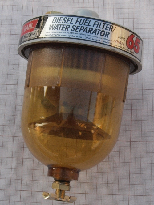

1. Dahl-65 + Компактный
+ визуальный контроль воды
напрягает Дизельные двигатели мощностью около 200 л.с.
Пропускная способность 76-114 л/час.
- нет подогрева

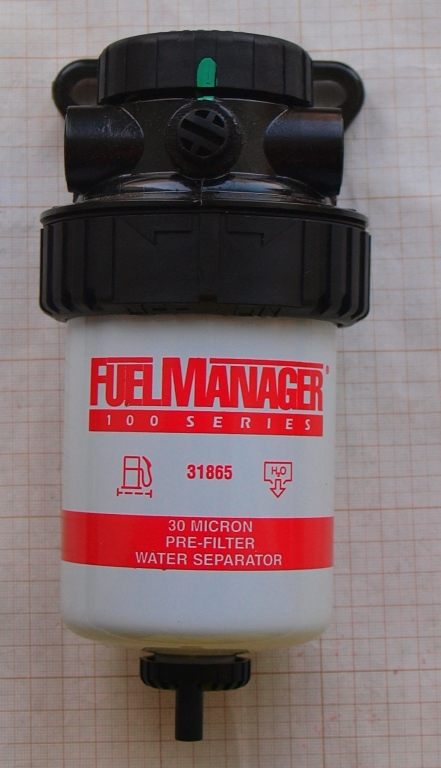

2. STANADYNE FM-100 +Модульный
+Есть выбор фильтров разных размеров от 2,8"

Racor 215R1210 (230, 245 если хватит габарита). 215й картридж на 10мкм, подогрев, помпочка, прозрачный отстойник. Качественный, доступный. Почитай про них.
По слухам для CR нужна фильтрация не более 14мкм.
Как вариант.
http://www.ebay.com/itm/Racor-215R1210- ... 4605e8b888
Сейчас стоит FM100+30mkm хз какой длины, прокачивает нормально.

Да читал эти темы... но единственное что там по теме увидел так это что Dahl-65 не хвалят...хотя так и не нашел конкретно примеров.

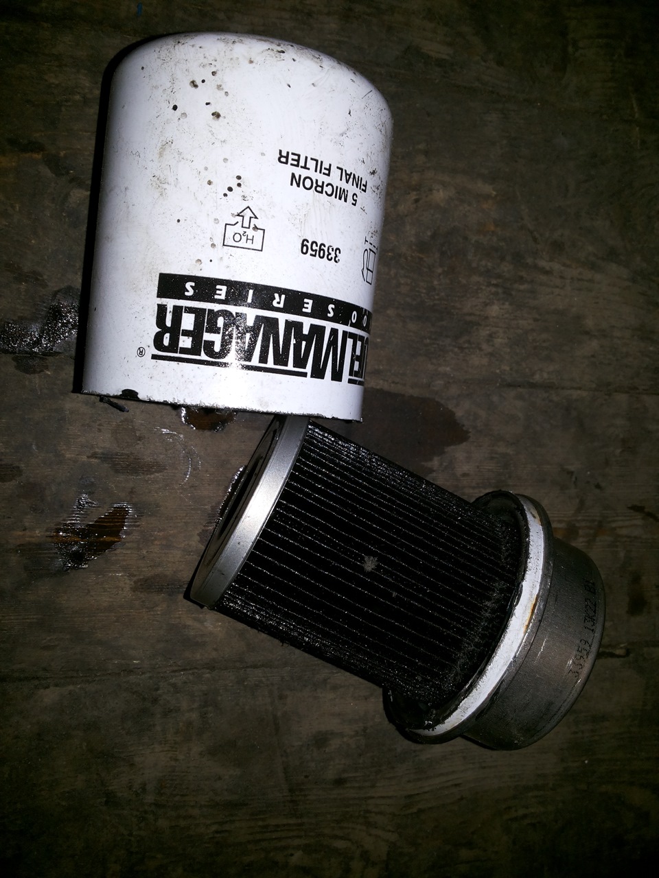

Ну из соседних веток я понял что при использвывании 30 мкм грязи ни кто не видел....
А вот пример с драйва, 5мкм до основного...

Буду ТО делать, поменяю и этот на 5мкм. Старый разрежу, посмотрю, отпишусь.

Родные фильтра, замена через 10 тыс. км., Stanadyne через 30 тыс. км. Stanadyne стоит после основного. Заправки в большинстве Сибнефть. Фотографии распила:
