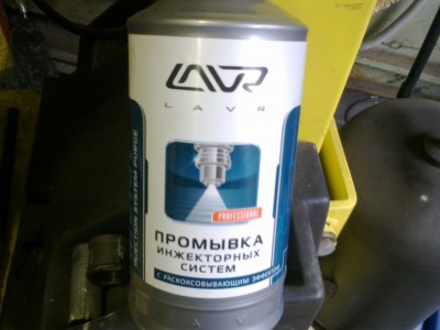

Промывал ЛАВРОМ МЛ-101 (две банки литровых на 3-х литровый мотор)

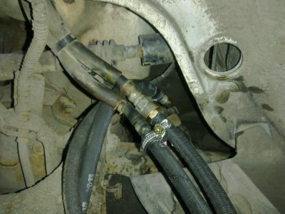

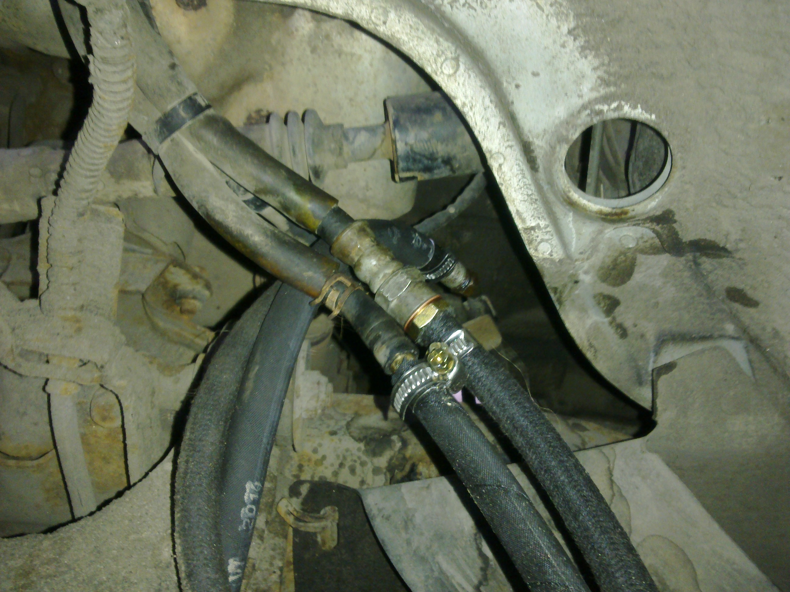

подключался к топливной магистрали за левым колесом (спасибо форумчанам за подсказку - подглядел в аналогичной теме), правда колесо не снимал, достаточно вывернуть в право и места хватает.
Для подключения шланга подачи наш автопром в помощь, подходит штуцер бензобака 14мм, от ГАЗ (406 дв) продаются парой 170руб за комплект.
Ну и дальше по инструкции на банке.

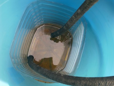

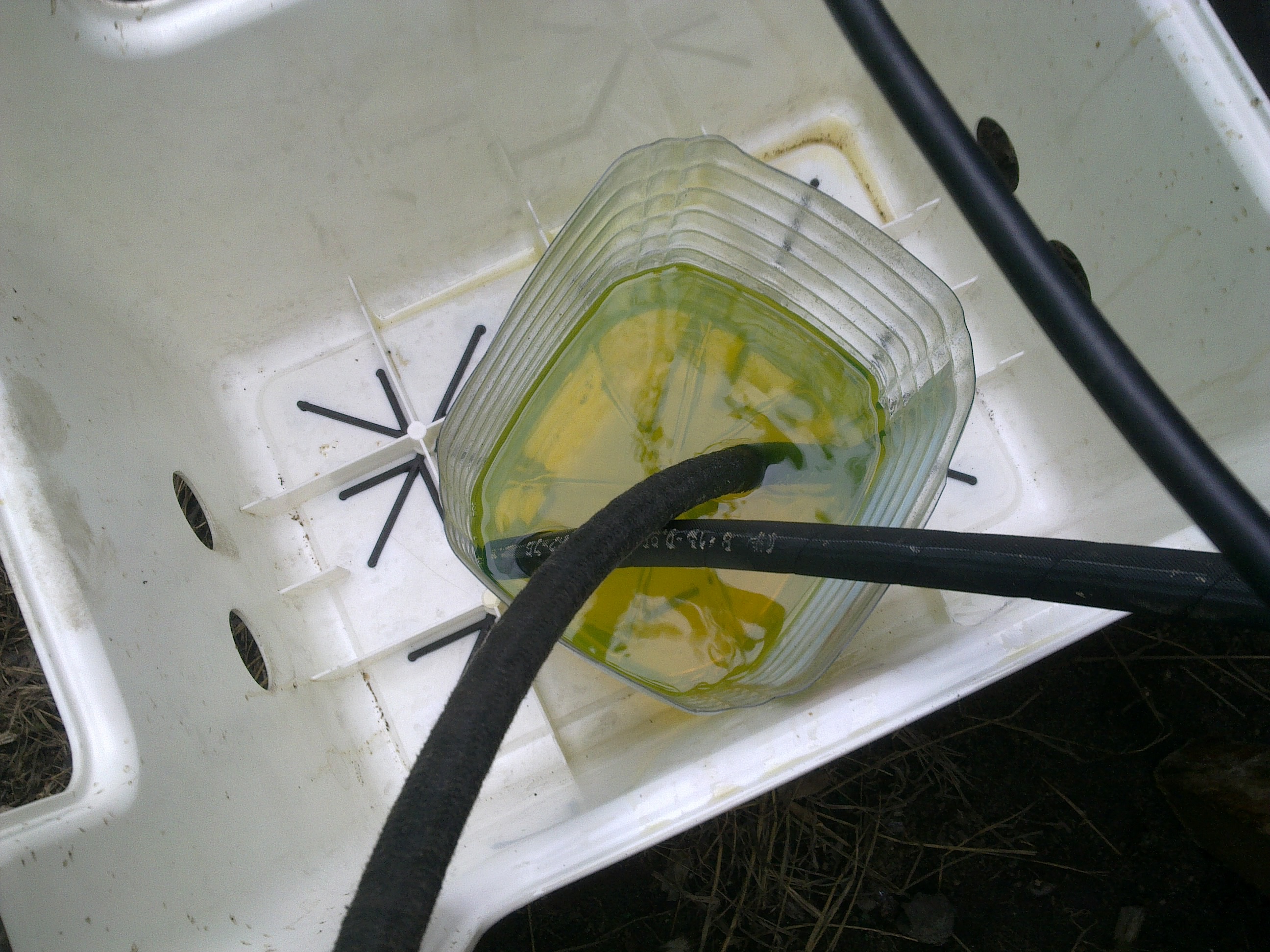

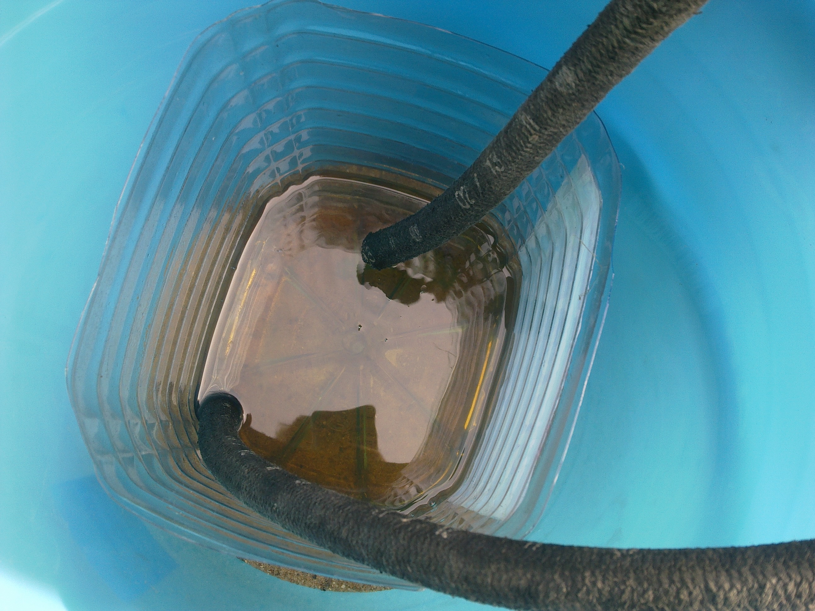

Тем же днем мыл дизеля Патфайндера (тоже ЛАВРом только для дизеля), там процесс проще, но результат тот же, только жидкость после промывки стала цвета средней заварки.
Типа ВИНС
Типа ВИНС
из двух банок осталось грамм 200
Место подключения к магистрали. Шланг 10мм с гайкой "подача", с хомутом 8мм (тонкий) обратка.
Жидкость после промывки Пафика (дизель)

Да, забыл добавить, штатный бензонасос не отключал, а просто за кольцевал трубы подачи и обратки шлангом.

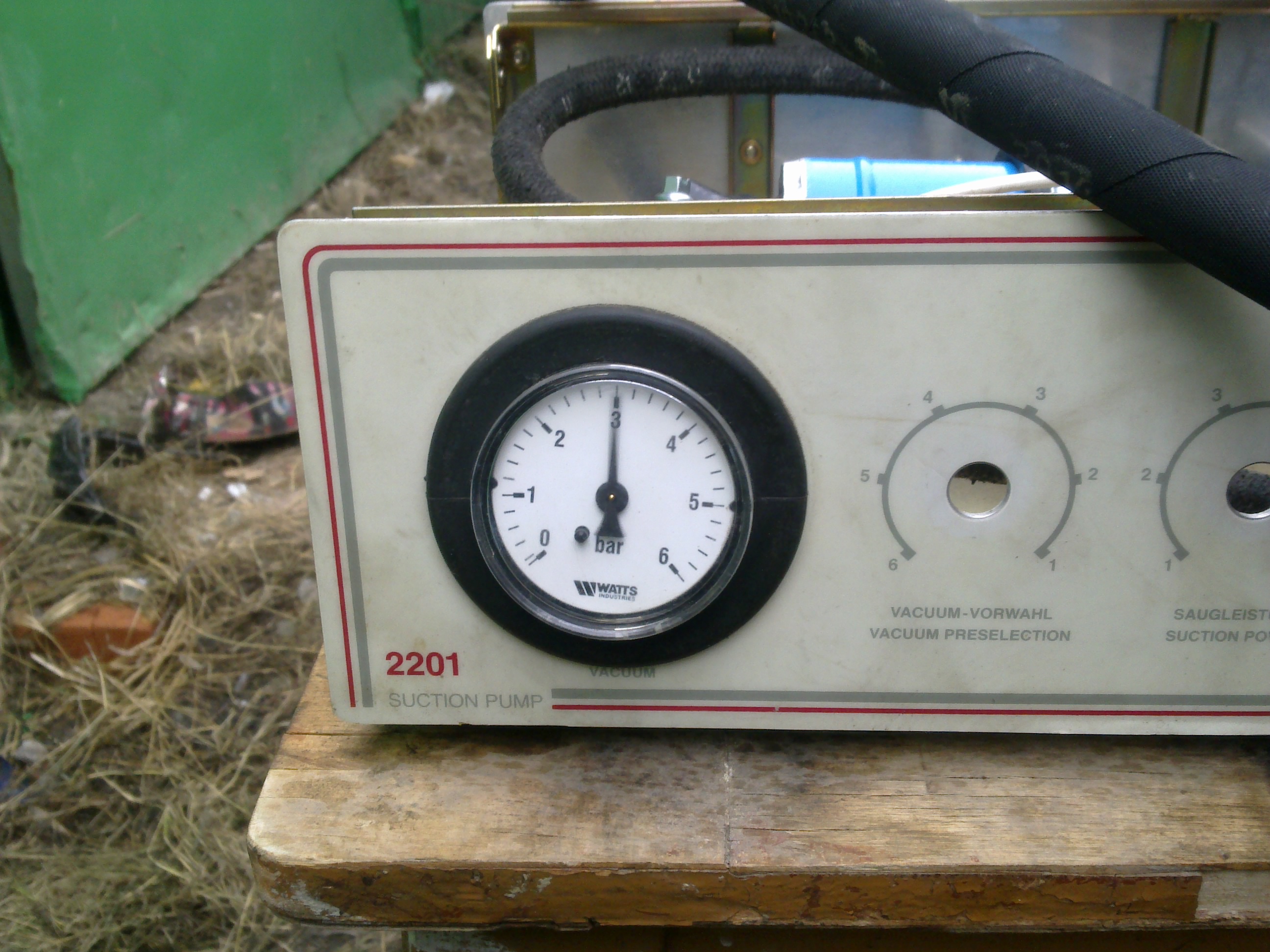

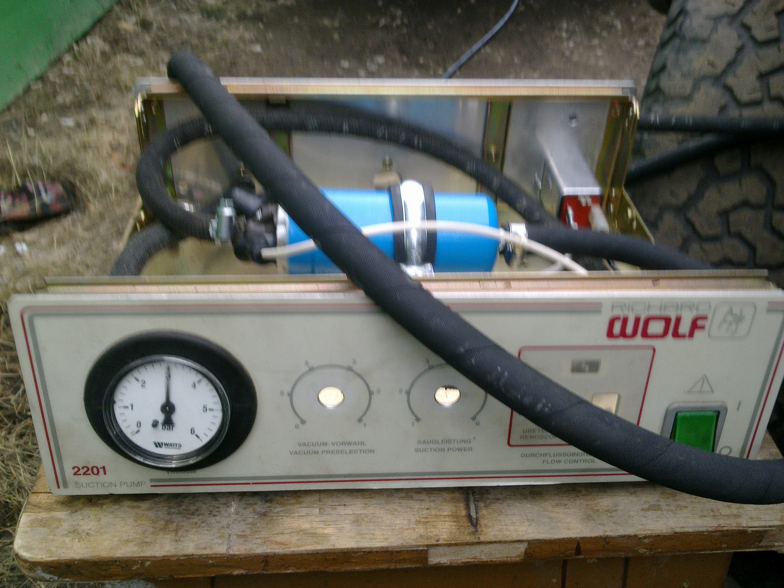

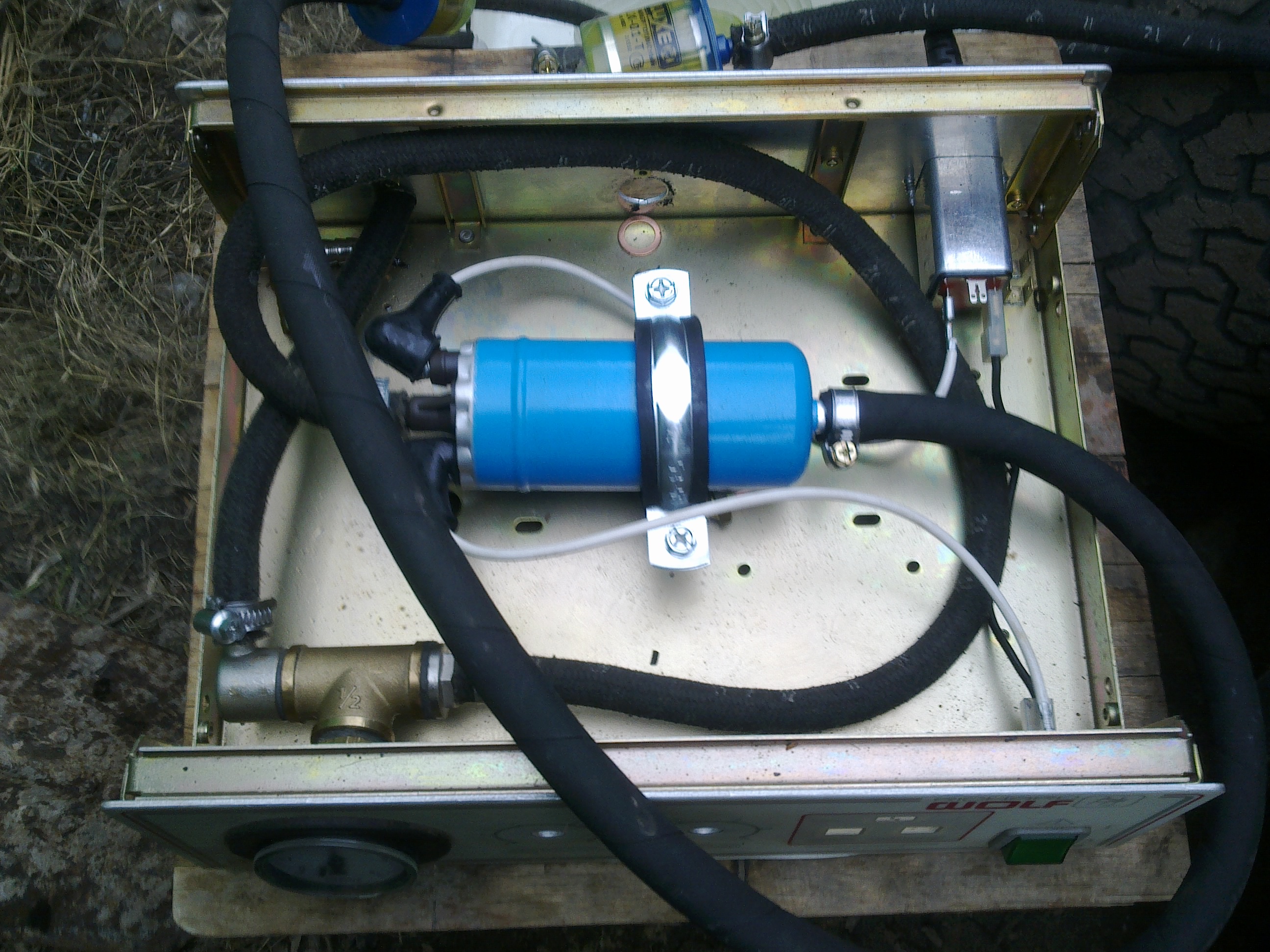

Дизеля мыл такой хренькой

а от чего насос такой? и сильно ли дымит во время промывки?)
locman2
Сообщения: 58
Зарегистрирован: 04 сен 2012, 15:16
Двигатель:: 6G72,Бензин
Мой автомобиль(и):: Монтеро Спорт
Откуда: САО Москва
Re: Фото отчет Промывка инжектора
Сообщение locman2 »
Насос Волговский, 406 двигатель инжектор, с двумя сосками под шланги, входящий в него (забор жидкости) шланг 10мм, выходящий 8мм. У меня БОШевский, достался по случаю. Понадобиться штуцер, с одной стороны 8мм с другой 10мм и соответственно два куска шланга на 8 и 10, это для закольцовки трубок подачи и обратки от бака, дабы не отключать бензонасос. Подключение к рампе топливки (подача, у нас это шланг с гайкой), я уже писал, подходит штуцер (их продают парой 170руб) бензобака той же Волги инжектор.
Как то так.

Да, забыл, дымить не дымит, а вот запах выхлопа меняется.

спасибо за подробный ответ) буду собирать
