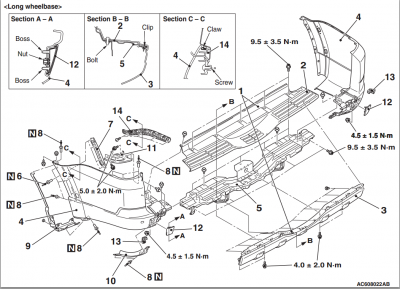

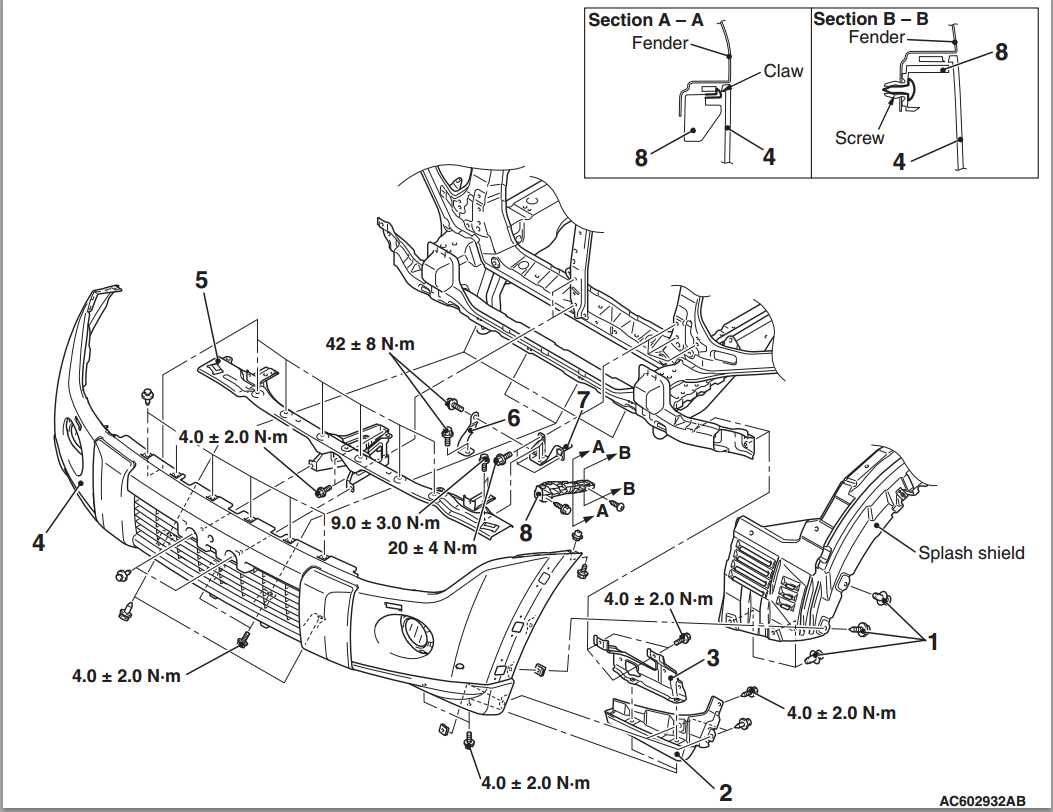

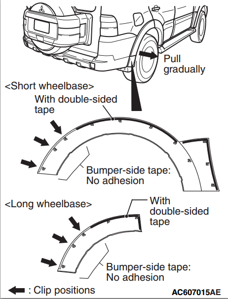

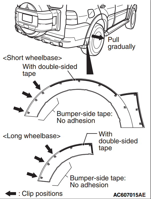

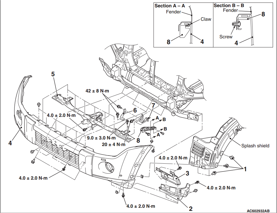

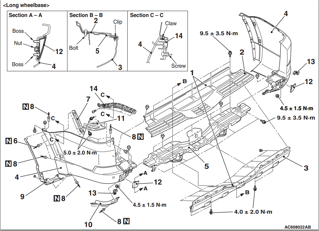

Вот любите вы погадать на кофейной гуще))) Да ещё и с попкорном))) Год указан в наименовании файла, попробуй найти отличия. Или скажете что 11 год отличается от 08 по железу?))))
