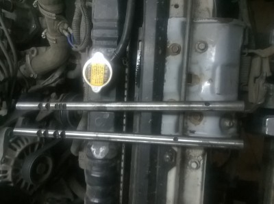

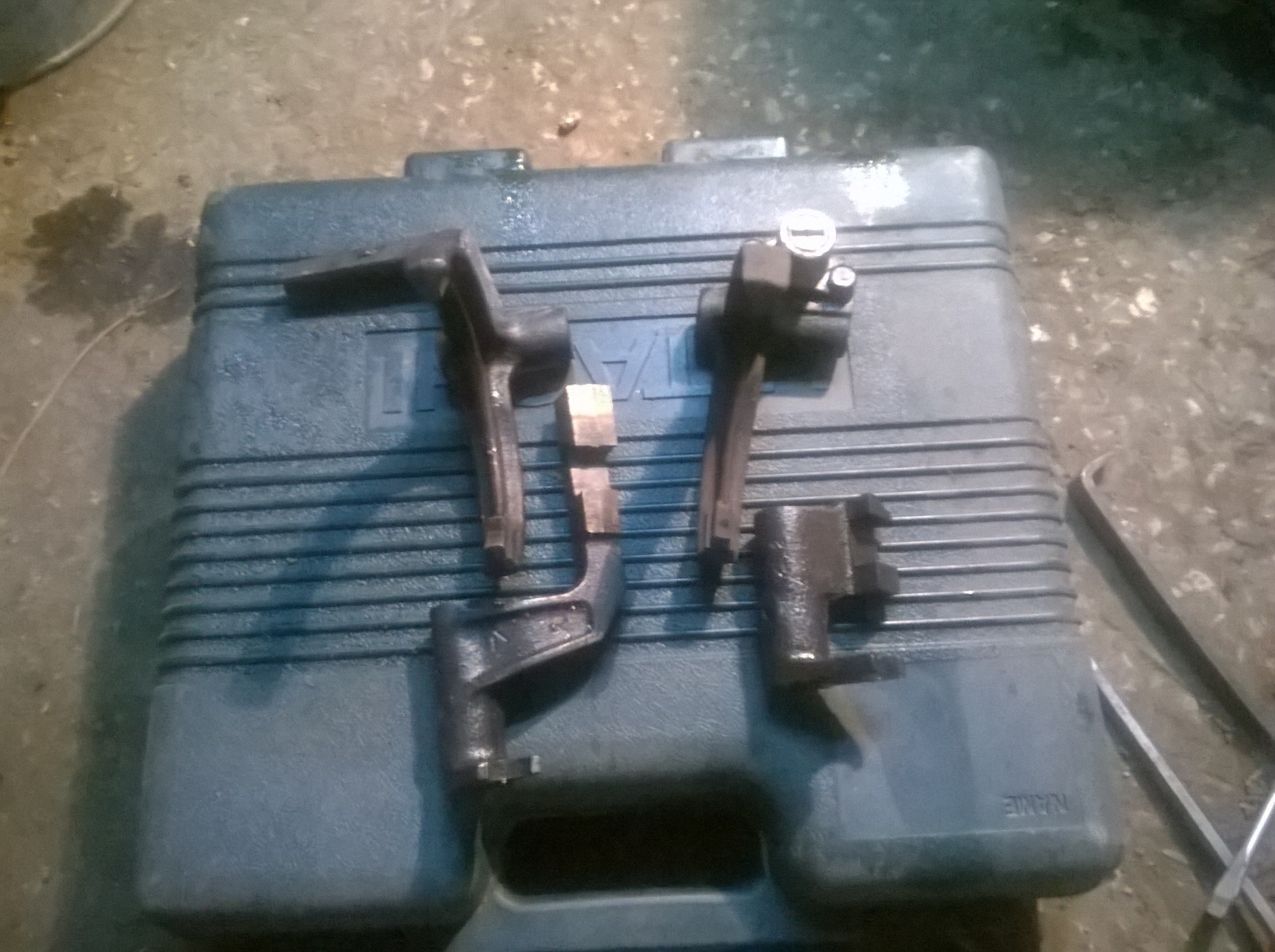

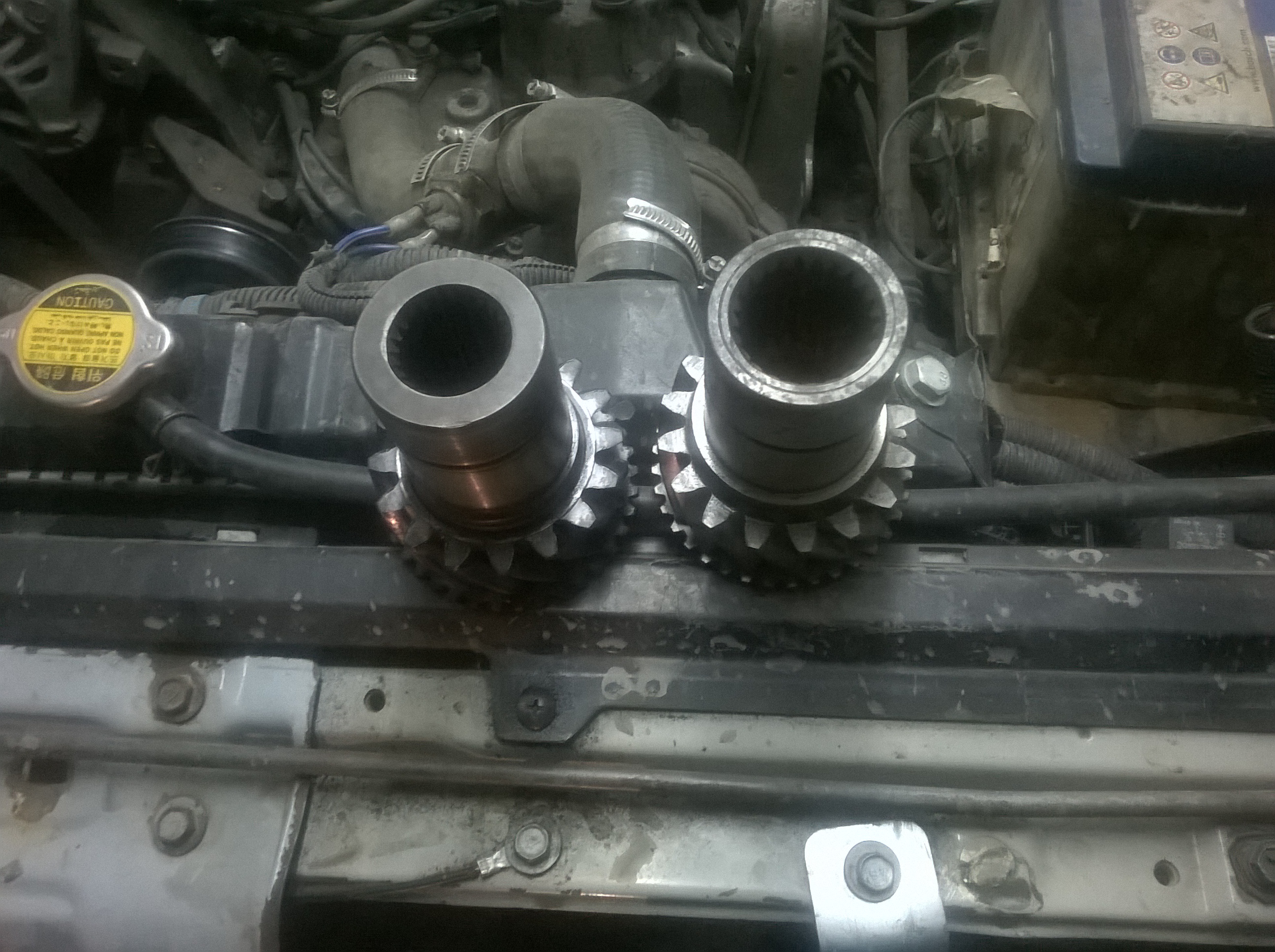

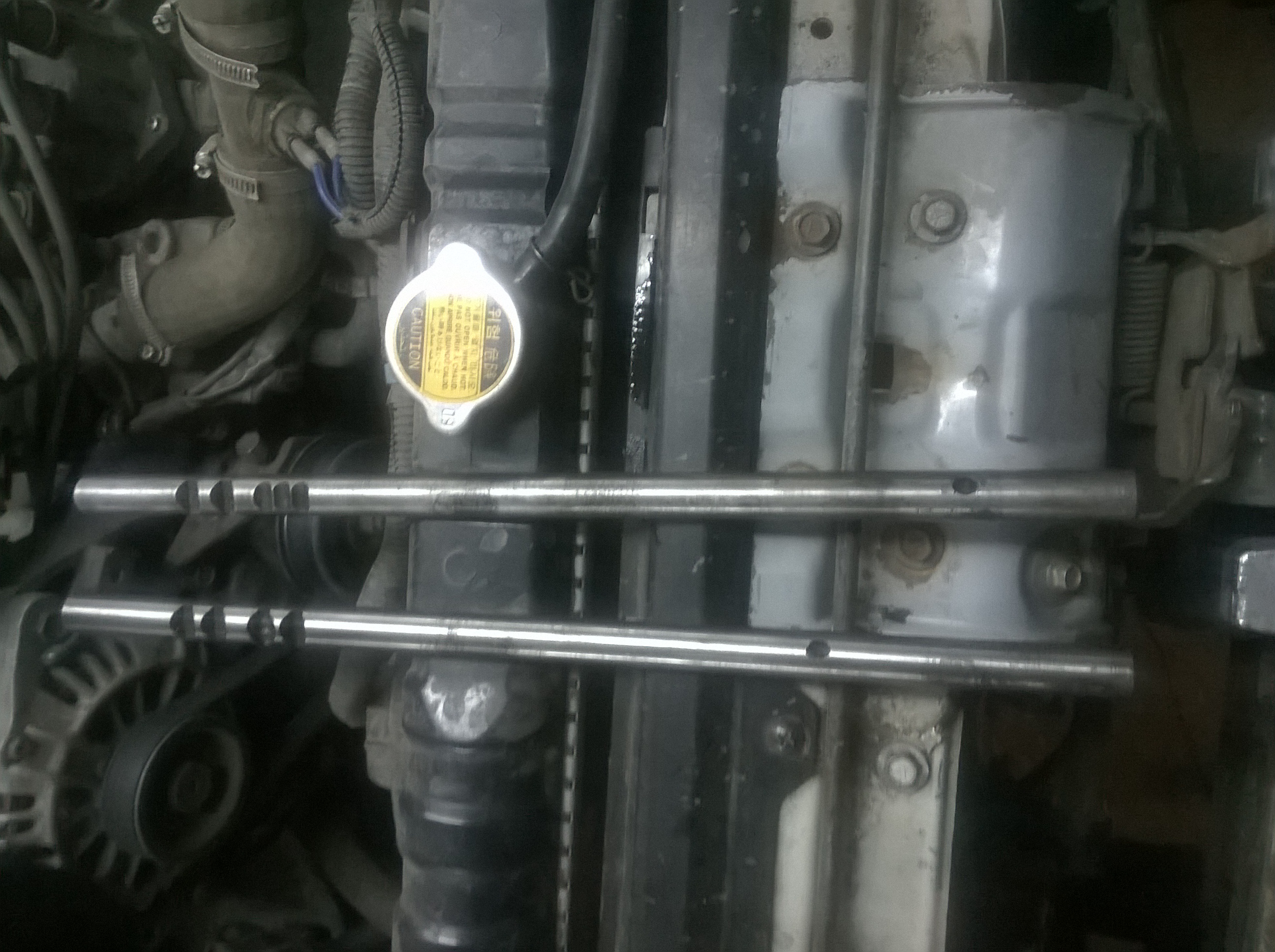

Вообщем много кто спрашивал про РК с праворукого АКПП на леворукую МКПП.
вот что надо заменить в праворукой РК. Первичный вал, слева МКПП справа АКПП.
Далее, вилки. слева АКПП справа МКПП
и один шток вилки. тот что сверху МКПП снизу АКПП.
Все остальное осталось с АКПП в том числе и корпус.

вопрос такой: можно ли SS поставить на леворукого с мкпп V5M21? и имеет ли смысл?

Re: Раздатка SS
Вопрёш:
можно ли шток который меняется вытащить не располовинивая раздатку (сняв только переднюю крышку, сняв вилку понижайки и выбив шток через заднюю заглушку)?
...ииии вствить другой соответственно

Re: Раздатка SS
ответ: можно!Про-фан писал(а):Вопрёш:
1) Выбиваем штифт на вилке понижайки
2) Ловим положение когда освободится шток который надо менять.
3) Через заднюю заглушку вытаскиваем шток - вилка понижайки теперь снята.
4) Обрезаем болгаркой автоматную переключалку на втором штоке под корень - теперь она снимается), и.. меняем на свою
5) Ставим свой шток и вилку понижайки
это на "большой" раздатке
