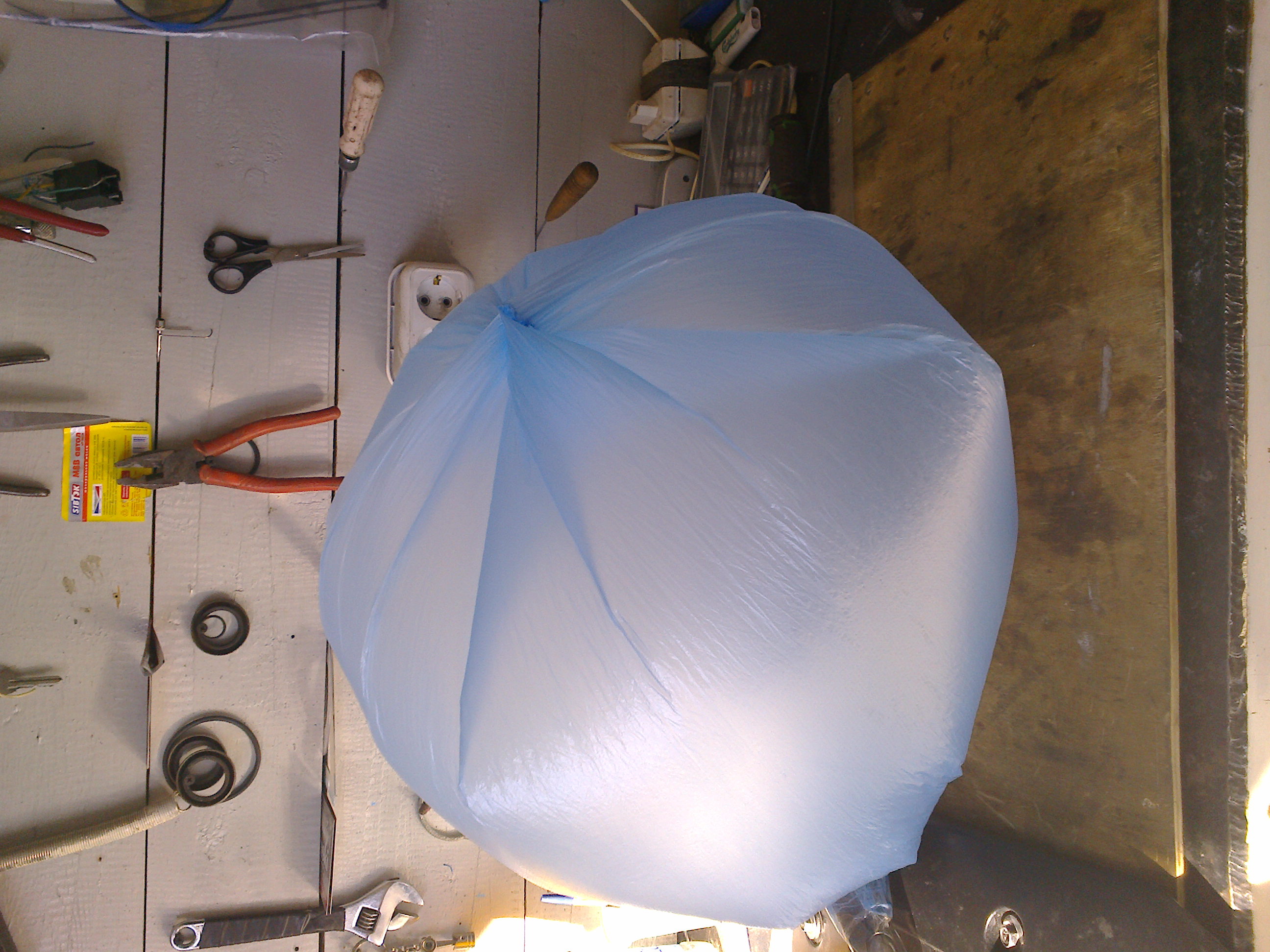

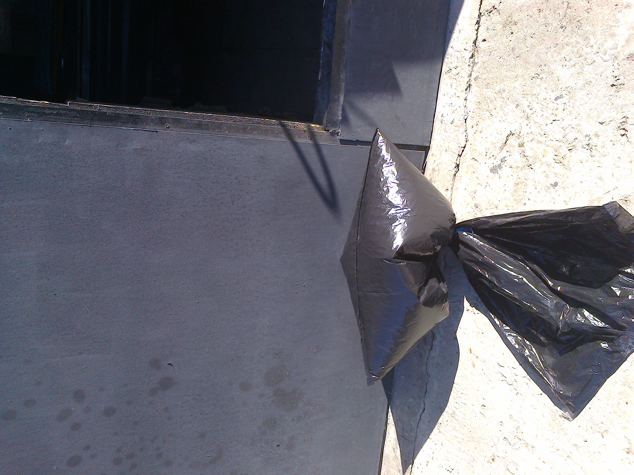

Начитавшись дизельных диагностов,решил тоже сделать замер обьема картерных газов. Разные источники по разному оценивают этот обьем. Что скажете форумчане?
Фото 1- обьем газов на холодную-прикинул, получилось ок 12л.
фото 2- обьем газов на горячую - ок 15л. (мешок на 120л.) (мешок на 60л.)
залито масло Мобил 0W40
Движок на холостом ходу.
Надо перемерять на одинаковой емкости мешками. Нагляднее будет.

Я думаю,что смысл заключается в том,что бы убедиться в исправности, в целостности поршневых колец,клапанов и седел, маслосьемных сальников клапанов. Вообще тут не только картерные газы, вообще все газы ,что собираются под крышкой клапанов. Может я не прав, не знаю. Пусть спецы скажут.666717 писал(а):а смысл замера?

Не делал таких экспериментов. Но судя по обьему газа из сапуна на холодном и горячем, наверное так же.den1ska писал(а):Всем, здрасте. Тоже у себя "попробую") правда, хотел "ротометром" прлмерить! Но у нас проблема найти данный прибор:(. "Пакетами" не очень точно, получается! Дед, хотел спросить, у вас крышка заливной горловины "прыгает" при работаюшем двигателе? Если ее открутить? У меня на не прогретом двс, стоит на месте, а при прогретом, " подпригивает" как " крышка на "кипящей кастрюле":)- надеюсь понятно обьяснил! А когда "газку" дашь, то крышку присасывает! У меня у одного так?

Не делал таких экспериментов, но судя по обьему газа из сапуна на холодную(12л/мин) и горячую ( 15-18 л/мин) наверное так же будет.den1ska писал(а):Всем, здрасте. Тоже у себя "попробую") правда, хотел "ротометром" прлмерить! Но у нас проблема найти данный прибор:(. "Пакетами" не очень точно, получается! Дед, хотел спросить, у вас крышка заливной горловины "прыгает" при работаюшем двигателе? Если ее открутить? У меня на не прогретом двс, стоит на месте, а при прогретом, " подпригивает" как " крышка на "кипящей кастрюле":)- надеюсь понятно обьяснил! А когда "газку" дашь, то крышку присасывает! У меня у одного так?

Коллеги не путайте разные вещи. обеъм любого газа сильно зависит от температуры. Ваш 12 литровый пакет с легкостью првратиться в 60 литровый если его нагреть!!!
Вы "измерили" обьем холодного картерного газа получили 12 литров, затем подобное проделали на горячую и получили 15 л, но Вы не учли что температура окружающей среды 0 и тот горячий воздух просто сжался поэтому объем стал незначительно больше!.
но количество вообще не поменялось.

Вот упертый. Ни кто ведь не спорит. Да есть погрешности от температуры окр. среды.Кстати я замеры делал в гараже. Мля, найду газовый счетчик и сфотаю замеры. А вот какой оптимальный обьём этих газов должен быть для наших движков. это вопрос еще тот.SmoAG писал(а):Коллеги не путайте разные вещи. обеъм любого газа сильно зависит от температуры. Ваш 12 литровый пакет с легкостью првратиться в 60 литровый если его нагреть!!!

Вы можете оценить состояние двигателя по такому замеру, но для подобных замеров, тебе потребуется создать нормальные условия (в учебники хими есть) ЭТАЛОННЫЙ ДВИГАТЕЛЬ, и серия испытаний, около 100 раз, дабы минимизировать погрешность, найти дельту измерений и тд и тп.
проще как я и говорил, выкрутил свечки, открутил КК и убедился что все ОК, наши движки выхаживают 300-500 т км, ну если вы конечно на пробеге 200 ткм будете продолжать лить масло 0w40 то у Вас он столько не пробежит, ну или пробежит, а состояние будет предсмертное.
Последнее мое личное мнение, считаю что 0 масла только для новых двигателей, дальше лучше лить что то погуще, так надежней

Ни фига не понял про бочку с водой, 3-х литровую банку. Задача состоит в том ,что бы воду из банки вытеснить картерными газами ,те что набрал в пакет? Так чет то не складывается у меня в мозгах. Пузырьки будут и все.Pteradaktel писал(а):я по 41вому движку не знаю, а вот 56той

Обьём конечно примерно. Три измерения(дл. Х шир. Х высота= обьем). Вот и нада газ. счетчик. Там точнее будет.Pteradaktel писал(а):воздух в пакет должен идти без сопротивления, т.е. пакет нада воздухом "распрямлять" а не надувать!
