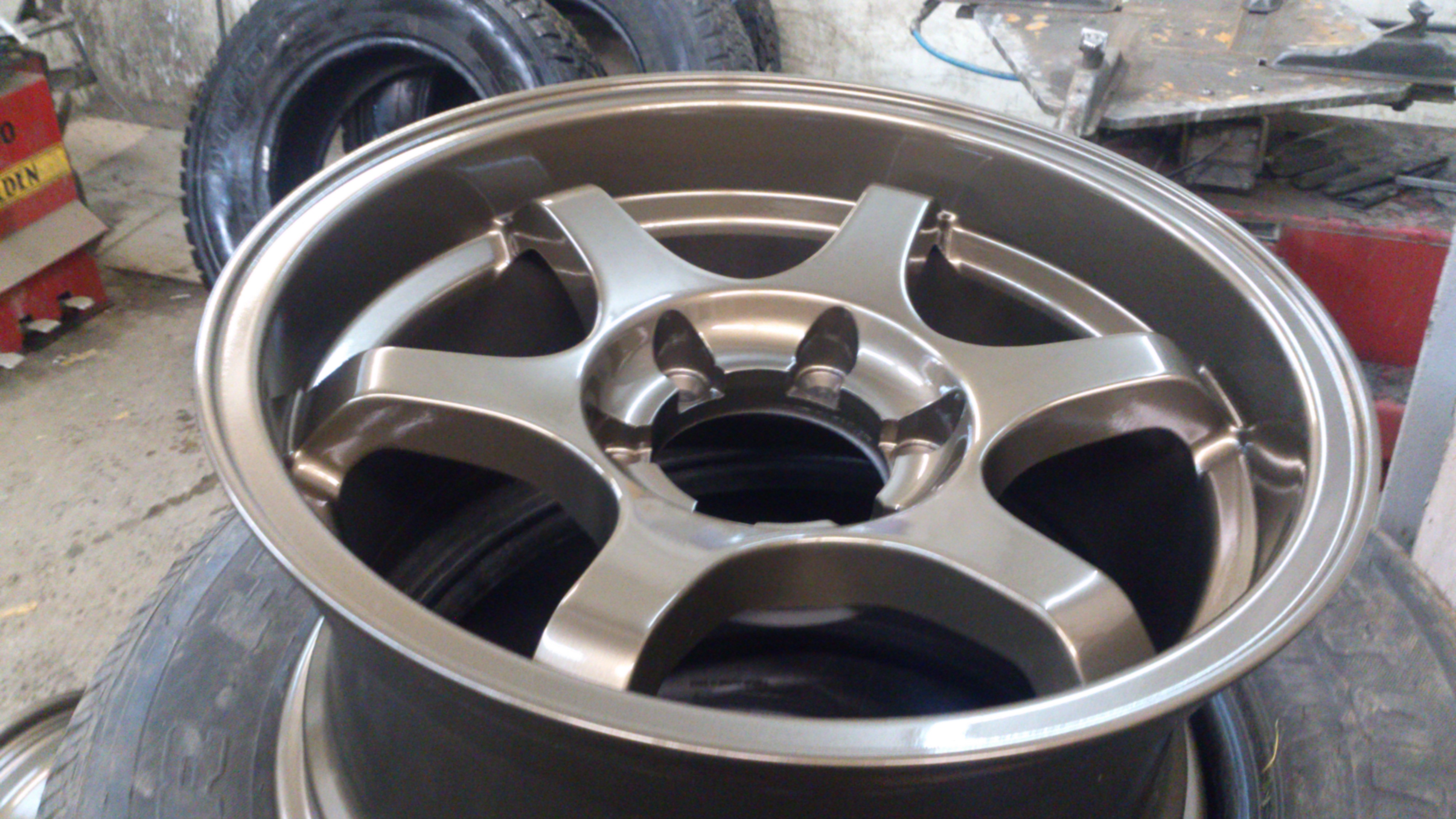

У меня дизельный паджеро 3.2 2007 года. Я купил для него тюнинговые диски 17" от фирмы Jaos http://smgracing.ru/catalog/pajero_iv/z ... x17_chrome
Так вот теперь проблема. На перед они не ставятся. Так как там стоят высокие супорта, которые выходят за пределы крепления и диск трется с внутреней стороны о суппорт.
Я слышал что на бензиновом паджеро 3.0 стоят обычные супорта двух скобовые и они по толщине якобы меньше.
Вопрос к знатокам! Подойдут ли эти суппорта на мой дизель что б не терли о диск и как это отразится на тормозном пути???
Спасибо!
Спасибо!

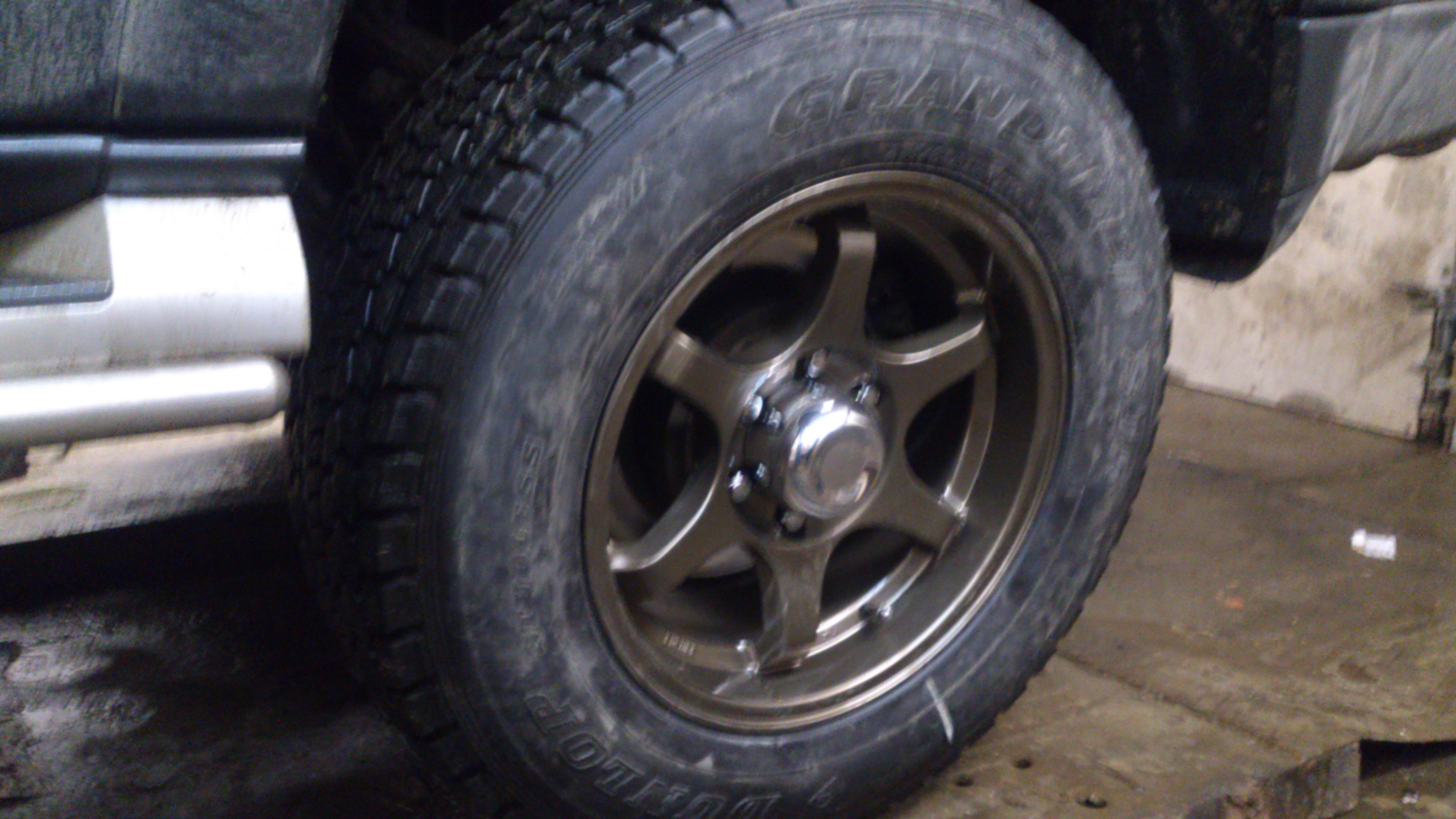

тоже с дисками озадачен
8мм проставку надо теперь, либо ступицы от 3х литровой паджеры
