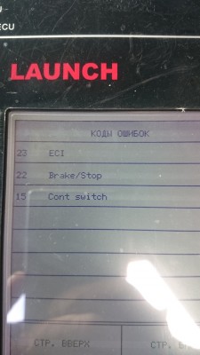

Всем привет!
Вчера стала загораться лампа ВНИМАНИЕ!
После глушения и заводки авто, тухла, но в движении опять загоралась.
Сегодня тухнуть перестала. горит постоянно.....
Прокачаны тормоза, заменена груша, заменена жидкость, моторчик начинает качать после 4-5 нажатий. Круиз работает.
Суппорта обслужены. Началось спонтанно. Груша ставилась новая не так давно.
Может у кого было???? Где копать....???

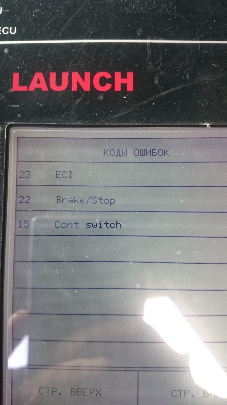

КОДЫ ОШИБОК!!!!!
КОДЫ ОШИБОК!!!!!

Забыл сказать, при затягивании ручника, лампочка загорается немного ярче...

Сегодня утром один раз загорелась, потом (после очередной заводки) ни разу не загорелась....
Появилась другая проблема.
Тормоза нормальные и вверху только со второго качка....
С первого педаль мягкая и уходит почти в пол. Суппорта обслужены, груша новая...
Что это????
