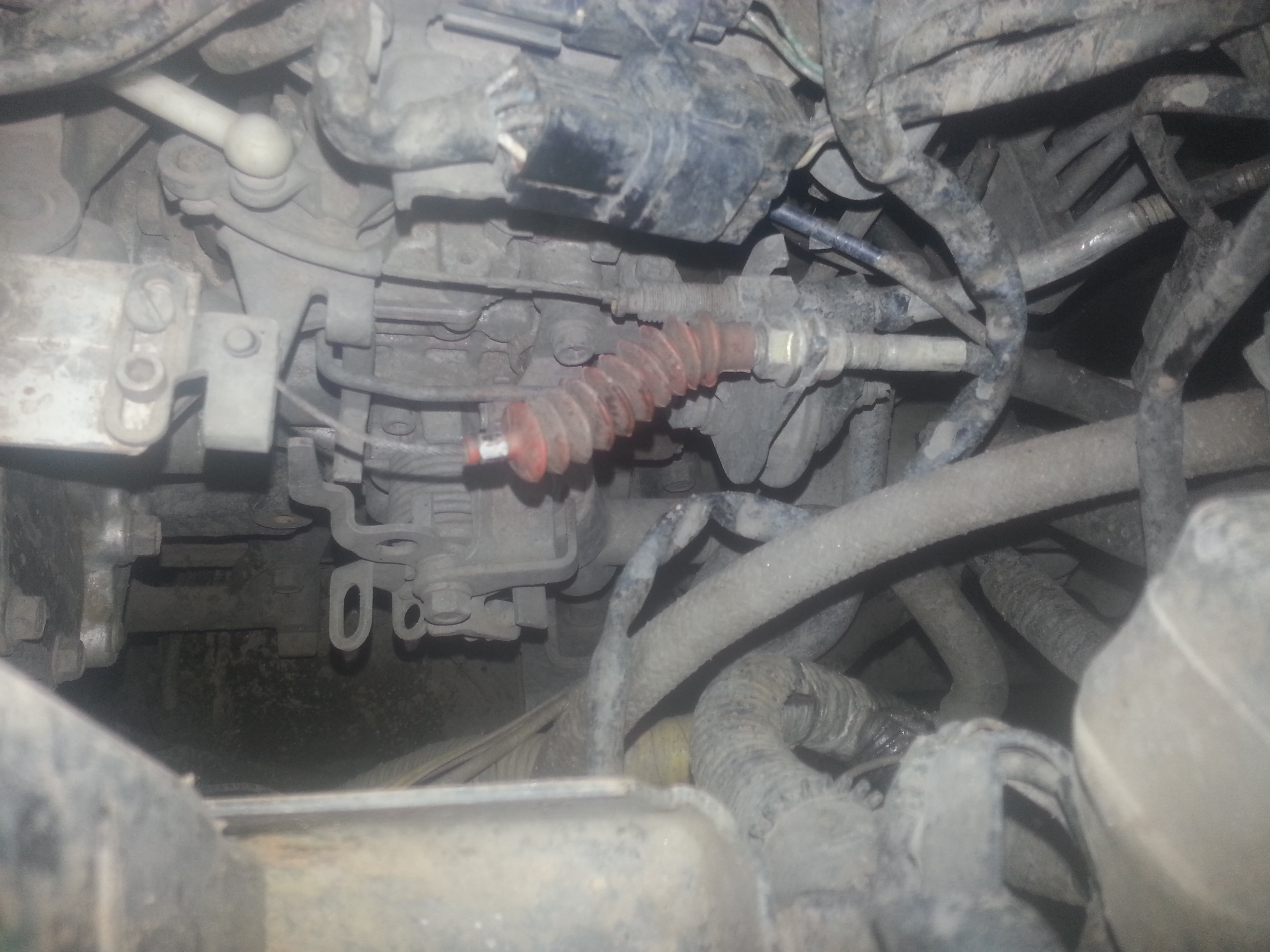

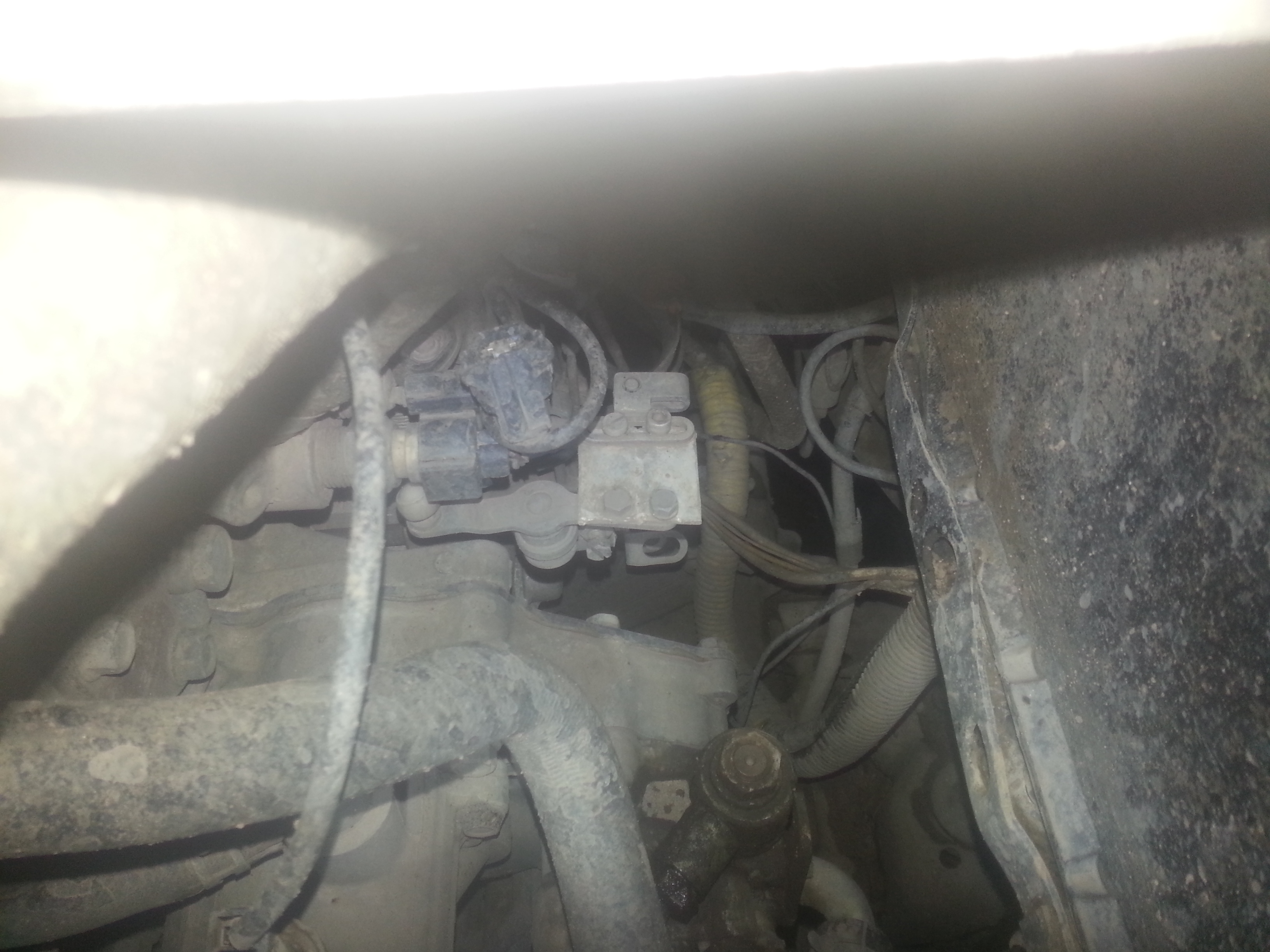

вытянутый трос управления АКПП
Предыстория: заменена коробка.дабы много не писать - на аналогичную с делики.. при замене трос управления оказался КОРОЧЕ и не доставал до тяги на мех.ТНВД. Умник с СТО полез в трос и убрал ограничитель (тот, который не даёт уйти тросу в оплётку). один хрен короткий. натянешь-коробка пинается. в общем вышел из положения удлинением тяги на ТНВД. Т.е. сделал площадку, куда перенёс крепление тросика. Итог-месяц нормальной езды. пару дней назад после поездки (500-800м.) по стиральной доске, началось. При D растут обороты, а скорость-как на понижайке. При L-всё нормально, резвый разгон. Полез смотреть трос-ага.. вот такая картина, как на фото. ВОПРОС.
А как устроен сам клапан к которому идёт трос? Мог ли он (соскочить, разболтаться, ......)?

Re: вытянутый трос управления АКПП
там в коробке стоит примерно такой же полукруглый сектор как и на дросселе, попробуй потянуть за трос, сопротивление есть? он назад сам уходит? и посмотри не выскачила ль оплетка из рубашки, частенько она вываливается, её нужно вклеить обратно
Оплётка в порядке,площадку сегодня подкорректировал, в итоге трос стал как раньше - практически внатяжку, однако повеление АКПП не поменялось.
При L разгон прекрасный, на D начинает ехать где-то при 2 000 оборотов.

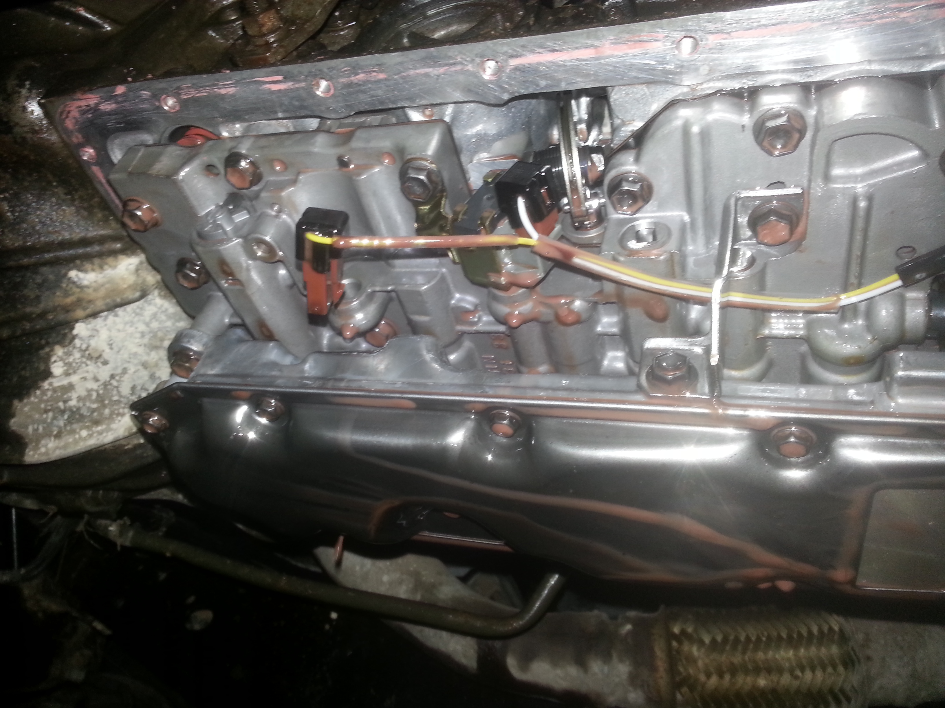

везёт мне с коробасом
В общем при подготовке очередного спортивного мероприятия покатался по водичке (по капот)... через 30 км рывок, пинок, и выкипающий АТФ...причём судя по тому, что бежало сверху - выгнало через сапун. вчера это было. ночью... но раз сверху-значит вспенилось, или закипело.... а раз плавал -значит там вода, ибо заехал "нежданчиком", обычно опустишься в водичку, мосты-коробки остудишь- и поплыл...а тут выбор был или быстро на бок, или быстро в воду....в общем теперь мыслю...
1..поддон снять.... чачу слить.....а с бубликом что... вынимать его и высверлить дырочку что бы слить остатки, или методом "частичной замены" несколько раз?
2. не нашёл расположения соленоидов, где какой. Проблема в том, что на D не хотела ехать сразу и быстро... разгоняешься- и всё... обороты в р-не 2000-2500. машин при этом едет, но в начале скорость набирает очень неохотно......
всё же вопрос про соленоиды. их три. два одинаковых, один отличается. вот он (в передней части ) не щёлкал. Снял с другой коробки, завтра воткну. Принцып его работы насколько я понял-перекрывающий клапан? Ибо разобрав-пружинки под шариком нету, значит всегда открыт потоком АТФ, и закрывается эл.магнитом?
ПыСы:После вскрытия "лишних" запчастей в поддоне не было. Металлопыли на магнитах ...ну не криминально для её пробега.
ПыПыСы:
Соленоид с другого коробаса ведёт себя аналогично, не щёлкает, т.е. не возвращается в прежнее положение. Сие нормально?
ПыПыСы:
Вот тут http://www.pajero4x4.ru/bbs/phpBB2/view ... 8#p1275354 нашёл некоторые ответы. Может пригодится кому.
Эта "нещёлкающая хрень" получается соленоид ГТ?
Не помню где какой стоит но это может быть соленойд 4й передачи( он срабатывает при температуре выше 40гр на движке стоит датчик на сработку( замкни на массу и попробуй)

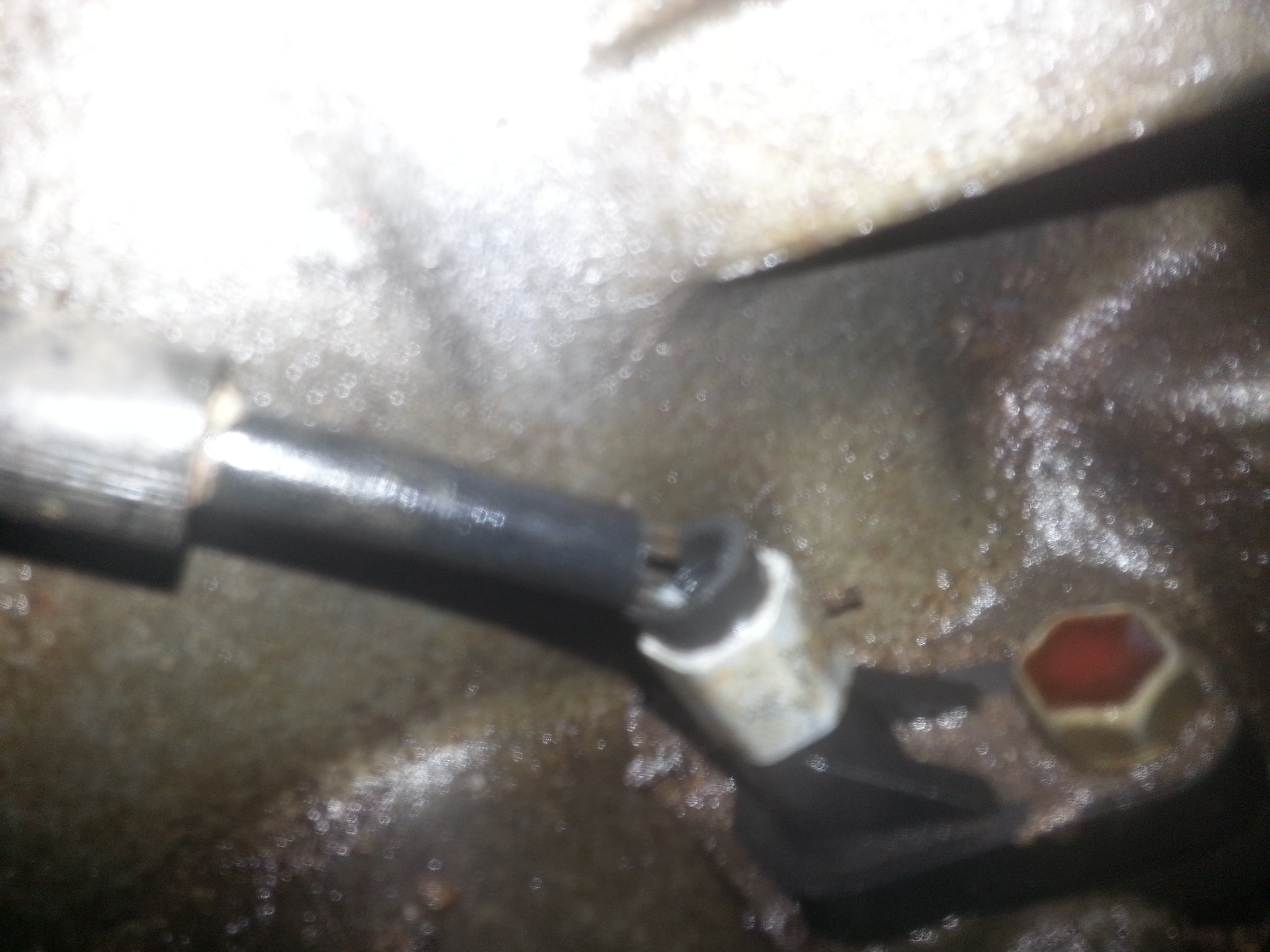

Сегодня обнаружил , что в месте, где поломана оплётка троса на выходе с коробас, после нагрева выбегает масло.
Отсюда вопрос: откуда давление в ПОДДОНЕ? Ведь трос приходит на регулятор, который выходит в поддон. Как бы масло не расширялось, чего оно в оплётку-то прёт? Там внутри какой-то сальник должен быть?
Коробка при движени нагревается просто до безобразия. руку держать невозможно (просовывал через ручку раздатки, трогал верхнюю часть) Сие не есть нормально? В то время, когда бросается маслом из коробки слышен такой шоркающий звук...трущихся деталей.
Мысли?
Мысли?
Ежели я чёйта не путаю, то масло в коробке греется до 150гр
сальника в самом тросике нет, а прет потому как становиться совсем жидким , меняй тросик
ты про 150 серьёзно? думаю выбрасывало масло т.к. был небольшой перелив (подозреваю)....
ситуёвина на сёдня:
вчера наконец загорелась А/Т. Считал. 11, 41 и 43. 11 отвалилась как только пошурудил разъём на насосе. А 41 и 43 -это обрывы.... косу на коробке пришлось перебирать- на большой семиконтактной фишке остались всего два провода..... в итоге - всё ништячок. ошибок нет...катаимся...
мыслю было так- небольшой пепелив создавал пену, а отсутствие питания на клапанах валило акпп в аварию. При езде на постоянной третьей масло перегревалось и пенилось ещё больше...поднимался уровень и его давило через трос.
На самом тросе снизу на оплётку одета резиновая трубочка.. Вот это вероятно и есть своеобразныйсальник. завтра сниму тросик с предыдущей коробки.......так как он порван...попробую подобрать с нашемарки.....
про 150гр да вполне себе серьезно
он ж проходит сквозь основной радиатор а там и так под 100гр при нагрузке выше
для чего ж стоит доп радиатор???
