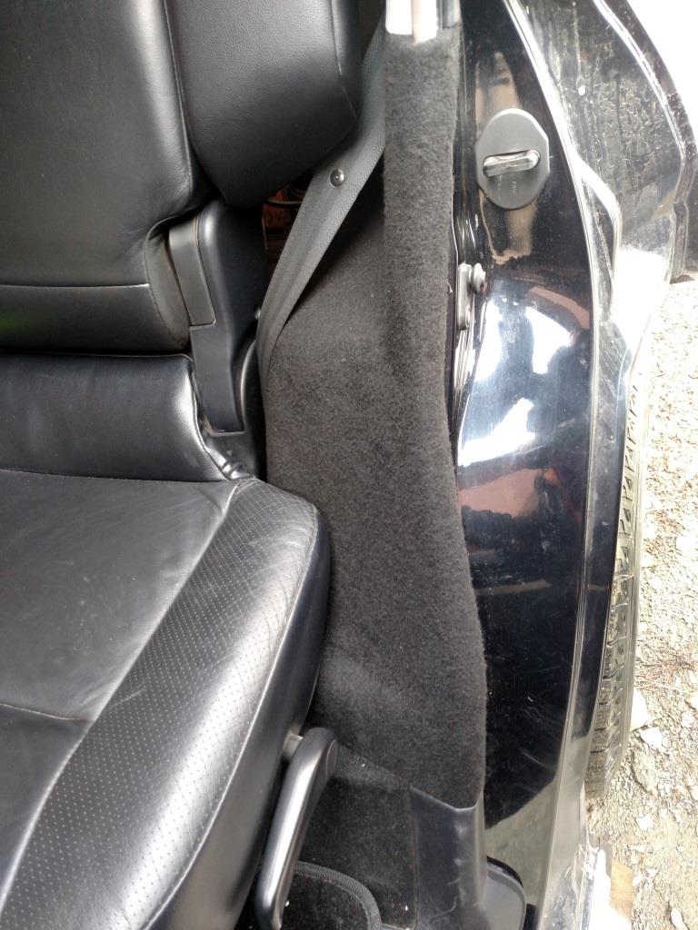

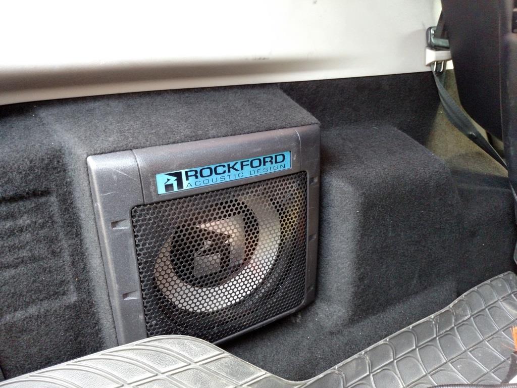

изначально идея была такова
улучшить штатный звук с минимальными заморочками
а именно - сохранить багажник , минимально вложиться средствами
был приобретен штатный саб и обшива под него
минус приобретениия был в том что обшива была бежевого цвета
попутно был опробовал способ избавления царапаного пластика в багажнике
рузультат на фото , в целом при наличии материалов , за день реально перетянуть обе стороны ( я пока сделал только левую сторону)
пока выполена часть инсталляции , был ограничен во времени
цель поста -показать что получится при перетяжке карпетом
сам материал по фактуре такой же как остальные штатные детали багажника с карпетом
натянуто целым куском , без разрезов и кройки , важное замечание имет ь правильный клей для карпета
не просто контактный, а именно для карпета , позволяет примерять материал , натягивать и не схватывается пока не прикатаешь
никаких особых инструментов не потребовалось : нож , клей , карпет , руки ( 4шт )

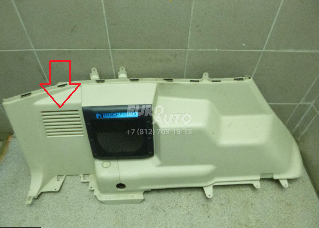

Почему зашил эти вентотверстия?
k0mar0ff
- Сообщения: 710
- Зарегистрирован: 10 май 2013, 05:49
- Откуда: Владивосток
- Поблагодарили: 29 раз
Re: Перетяжка обшивки багажника карпетом
Зашил потому что либо их красить , либо так закатать , обрезать по канавке ровно не получится , будет некрасиво бахромиться
и так и так кумекал , у меня не родилось других вариантов
толщина матириала такова , что воздух через него относительно свободно гуляет
а потом как выяснилось , воздух может туда попадать через решетку динамика
там зазор позволяет
там зазор позволяет

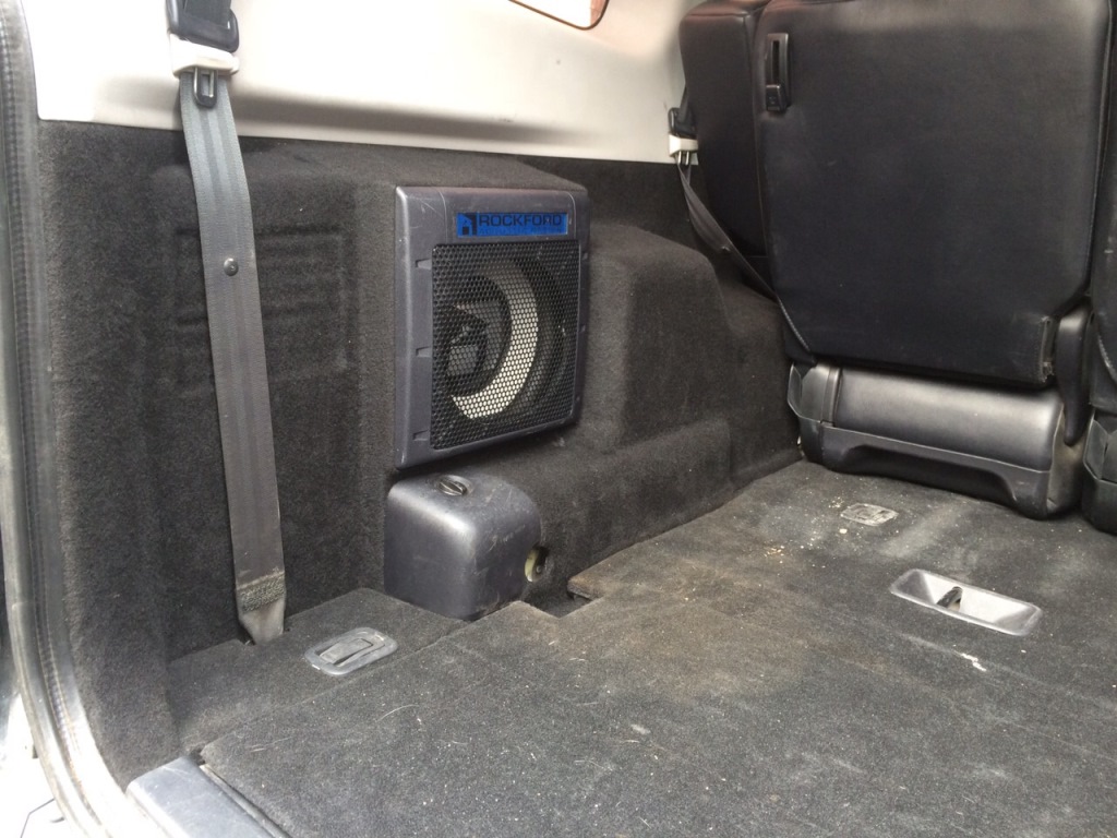

вид со стороны багажника
за мусор не обессудьте
пассажиры третьего ряда натоптали =)
