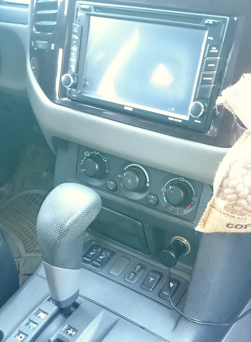

ну... я вставил аккуратную черную кнопочку в свободную заглушку на тоннеле.Dr.Yu. писал(а): Над кнопкой я думал, но тут еще вопрос куда ее монтировать..
в случае чего можно заглушку поменять на целую (стоит она копейки), да и такой подход не портит другие элементы интерьера.
ну а ежели свободной заглушки нету... тут уж извиняйте
ща схожу сфоткаю...
ближняя кнопка - включает штатный усилитель, чтобы бумкало, когда настроение хорошее
дальняя кнопка - включает камеру, когда магнитола работает (у меня это ключ в положении Lock/ON)
