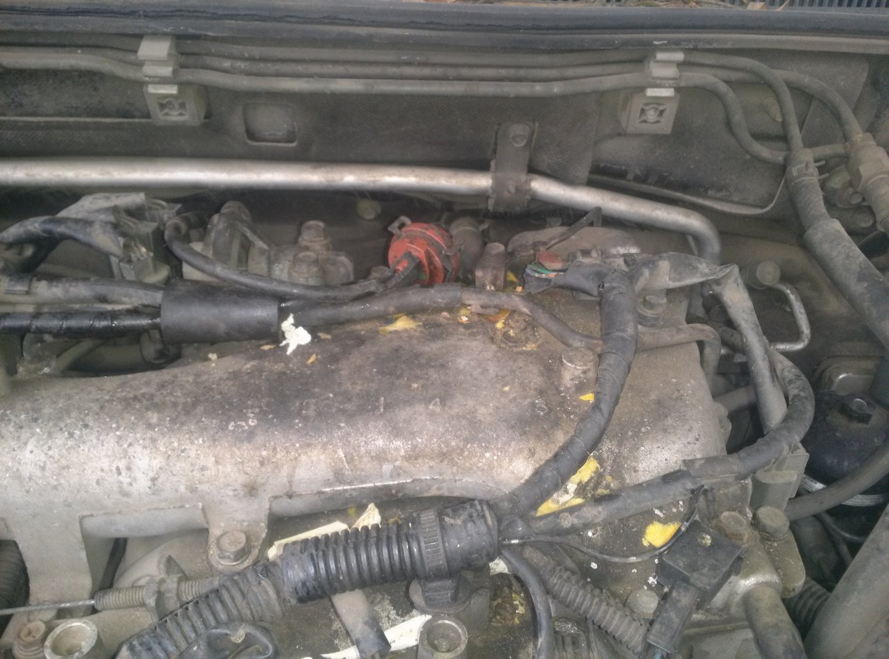

Открыл капот и обнаружил, что мыши пытались пожить у меня под капотом. Изоляцию проводов немного подгрызли и изоляцию капота? - это ладно, а вот подгрызли небольшую трубочку.
По фото подскажите, что за трубочка такая (приходит на розово-оранжевую фишку), за что отвечает и можно ли обычный аналог резиновый поставить или там специальная какая?
Что за трубочка такая?

красный бочонок - это расширительный демпфер системы ERG.
трубочку замени на нормальную.
как что с чем соединяется - у тебя схема слева сверху на крышке капота. глаза подыми
погрызенный разъем (правее) - это датчик разрежения во впуске. важный датчик.

Только что подумал, где б найти такую трубочку..
Глаза подыму, погляжу. Сколько езжу, даже не знал, что там схема есть.
Провода в датчике уже сразу заизолировал.
Кстати, в последнее время из-под капота как будто легкий свист входящего-выходящего воздуха - из-за трубочки может быть?

не просто может, а это он и есть.
УБИВАЕШЬ ДВИГЛО, т.к. трубочка ведет напрямую во впуск (уже после дросселя), ибо вся эта система работает от вакуума.
соответственно твой мотор сейчас работает на ПЫЛИ и дорожном ПЕСКЕ.

Вот, мля.. хорошо, не долго так езжу..hc2hunter писал(а):не просто может, а это он и есть.
с чем я вас и...
Нету слов, бегу трубку искать. Спасибо.
Покопался в схемах на japancats, так ни хрена и не понял, где эту трубку искать..
Зайду в Русь, может, какой аналог подберу - если она никакая не экзотическая, наверное, не проблема.

обыкновенный резиновый шланчик.
Можешь разрезать шланг по середине, взять кусок пластмассовой или железной трубки и удлинить этой вставкой

Всё понял, спасибо!HiTEX писал(а):обыкновенный резиновый шланчик.
