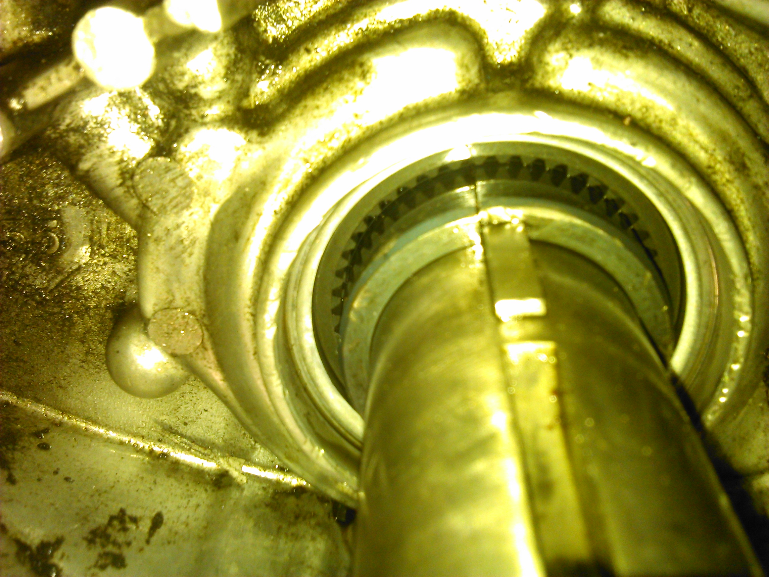

Сильно начало течь масло из переднего сальника коленвала, как оказалось треснула шестерня привода масляного насоса. Можно ли её снять не снимая сам насос?

Climber писал(а):Сильно начало течь масло из переднего сальника коленвала, как оказалось треснула шестерня привода масляного насоса. Можно ли её снять не снимая сам насос?
Можно. Главное ее подцепить чем нибудь и вытянуть, тем более, что она лопнувшая, что упрощает задачу.

А ведущая шестерня насоса плотно сидит на шестерне привода? Просто она немного шатается на валу и при сжимании клещами из под неё выдавливает масло, но вытянуть не получается, т.к. клещи соскальзывают.

Сидит не очень плотно, с резиновым уплотнительным кольцом

А где стоит это кольцо?

Внутри шестерни канавка ближе к шейке вала, в ней резиновое кольцо

Viking1981 писал(а):Внутри шестерни канавка ближе к шейке вала, в ней резиновое кольцо
нет внутри шестерни ни какого резинового кольца!
снимите сначала шпонку, далее снимайте шестерню

Сорри перепутал с другим моторчиком. Давно это было...

менял сальник-не помогло.балансирный ремень в масле,сухо только под шестерней левого верхнего балансира.ручьем не льет но капли висят.при замене сальника не обратил внимания на эту шестерню.может и у меня она треснула или выработка от сальника.болт колена всегда затягивал хорошо,может по этому и раздавил?..хочу еще раз заменить сальник но вместе с этой шестерней.реально ее вытащить?

Реально.
А если треснула, так вообще без проблем.

SNOOPER писал(а): Реально.
смущает что она вообще не снималась ни разу за 23 года жизни этого авто..

прапар писал(а): смущает что она вообще не снималась ни разу за 23 года жизни этого авто..
Так она в масле плавает, а не в солях киснет, как резьбовые подвески)))

Sfinks писал(а): Так она в масле плавает, а не в солях киснет, как резьбовые подвески)))
а новую воткнуть-получиться?нет там всяких плавающих шестеренок ..

прапар писал(а): а новую воткнуть-получиться?нет там всяких плавающих шестеренок ..
Да меняется она без снятия крышки и посторонних приспособ.
