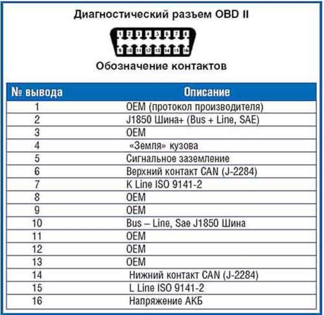

как сделать самодиагностику?

Re: Джекичан заходит в гости
Находим под магнитоллой справа диагностический разъём OBDkuzya писал(а):как сделать самодиагностику?
И перемыкаем при выключенном зажигании контакты 1 и 4.
После включения зажигания ABS и джекичан начнут моргать
Длинный сигнал - 10ка короткий - 1ца (т.е. один длинный,пять коротких - это 15 код)
Если моргает равномерно - ошибок нет
Коды ошибок идёт через паузу и повторяются по кругу
При перемыкании следует обратить внимание не перевёрнут ли разъём относительно изображения на картинке.
Скидывание клеммы акб на 2-5 минут стирает коды ошибок только из контроллера двс
