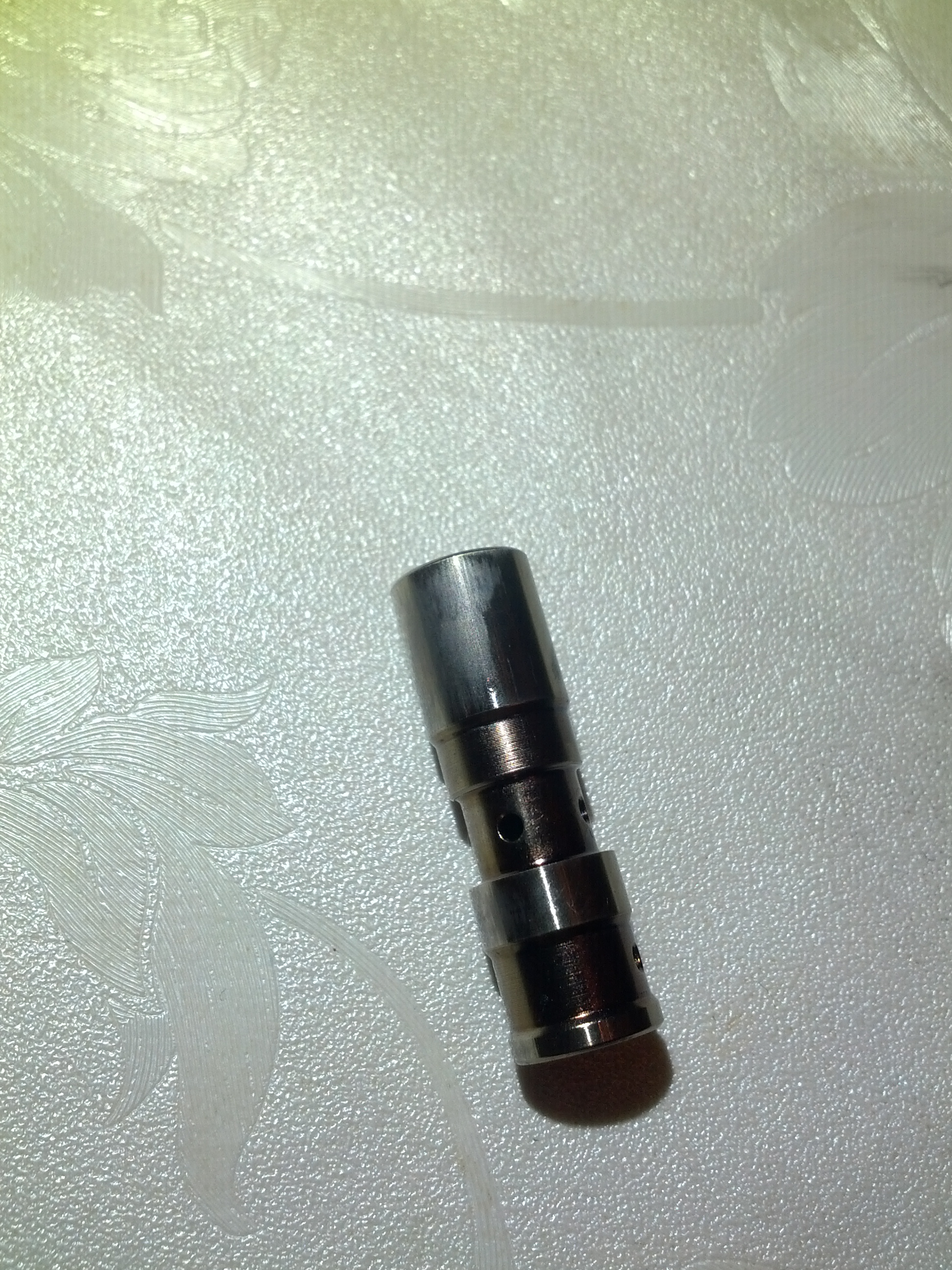

Есть задиры на поршеньке, полирну, посмотрю завтра, отпишусь.

Полирнул дремелем, поставил - всё ок на всех режимах :*VICTORY*:
Едет ок, экономичность и приемистость в норме.
правда в Torque pro давление теперь на ХХ показывает вместо 32-33мПа 40-41мПА.
поэтому и надо инициализировать в MUTIII его видимо.

меньше года прошло, началось снова изредка...
таки надо новый. старый выкидывать не буду.
