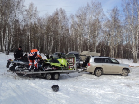

На фото прицеп автовоз, там и тормоза и категория.
Так что всё нормально
