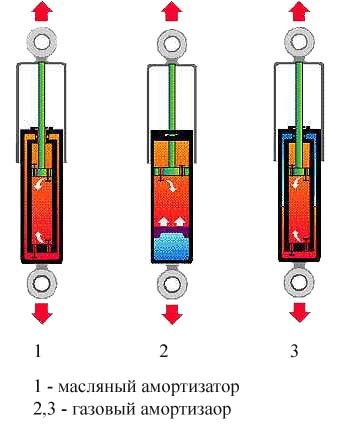

Каяба это вариант проверенный годами,по соотношению цена-качество.Кому жестко, ну попробуйте масленые поставить, а не газовые.

Trefa писал(а):...Кому жестко, ну попробуйте масленые поставить, а не газовые.
Какие конкретно посоветуете?
